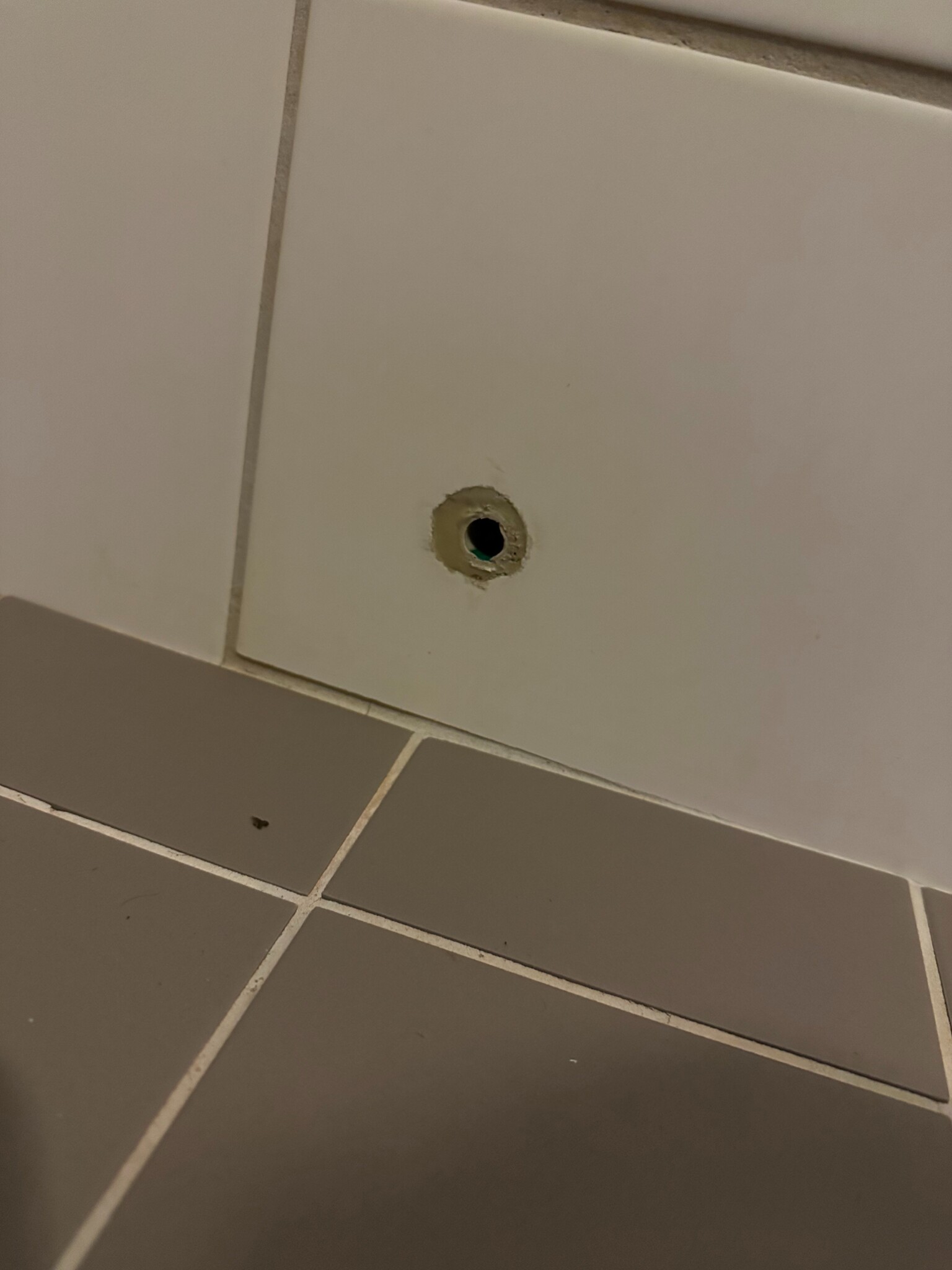

Köpte nyligen en bostadsrätt där detta hål finns i badrummet på ena väggen i duschutrymmet.
Minns inte om jag noterade det eller inte på visningen men det är så hetsigt med visning och budgivning och lägenheter säljs 1-3 dagar efter visningar så jag hade sannolikt inte heller hunnit reflektera eller kolla upp det innan vilket kanske var dumt.
Dock hade jag sett ett hål i ett badrum i en lägenhet på en annan visning jag var på några månader tidigare så jag kanske tänkte att det var normalt först. Dock satt det hålet på motsatt vägg från duschen.
Jag frågade den tidigare ägaren om den visste vad det var för hål men fick bara svar att det var där när han flyttade in och att han inte fick någon klarhet i vad det var. Enligt Ratsit skrev den tidigare personen sig på adressen år 2018.
Badrummet stamrenoverades 2009. Jag har mailat och frågat BRFen om de vet vad detta kan vara för hål och om det är avsiktligt (min googling tyder på att det skulle kunna vara ett skvallerrör, men samtidigt ser det inte riktigt ut som ett rör). Har dock gått 1,5 vecka och jag har inte fått något svar än. Vet ej hur lång tid det kan ta...

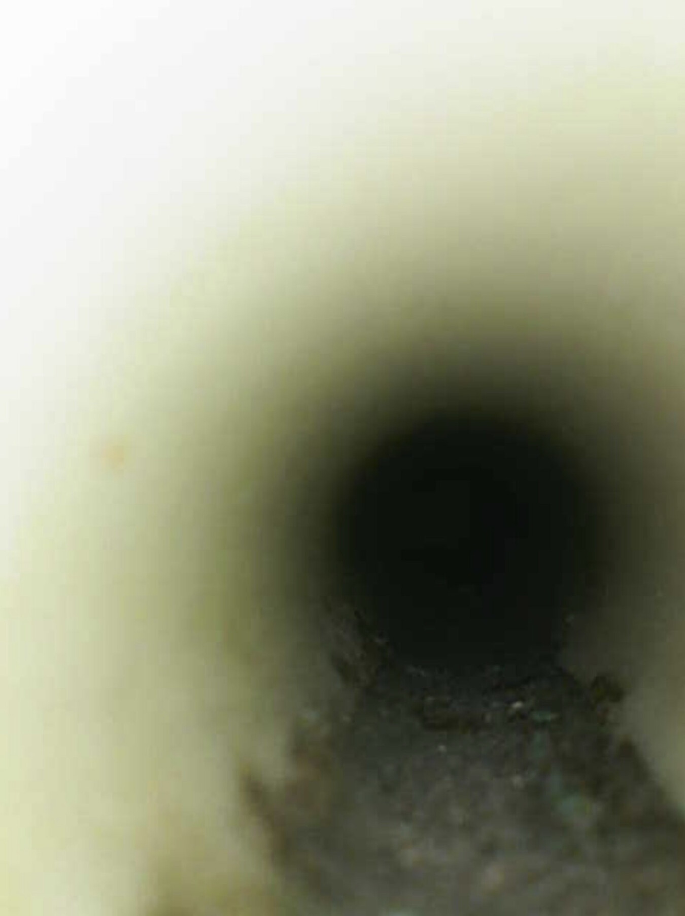

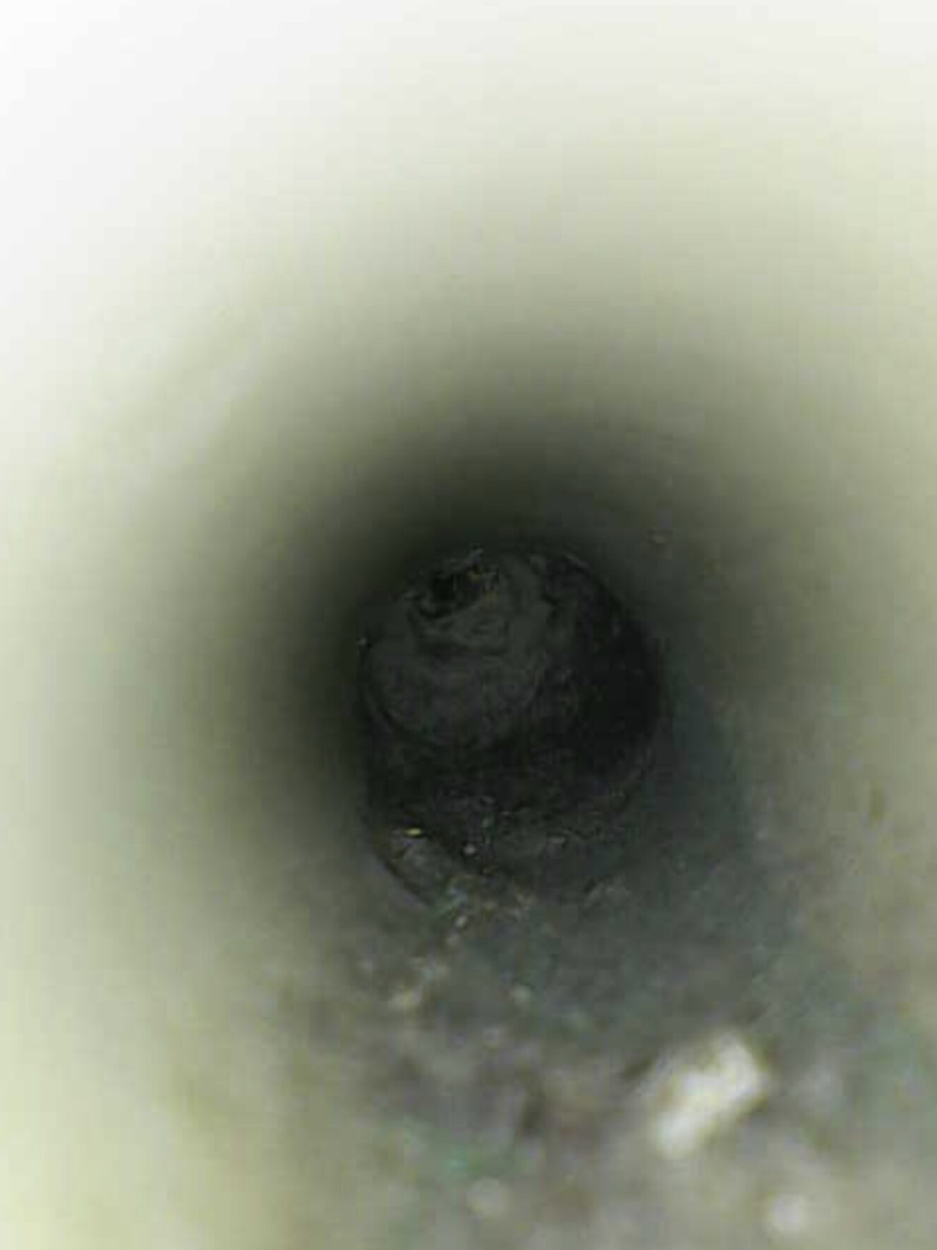

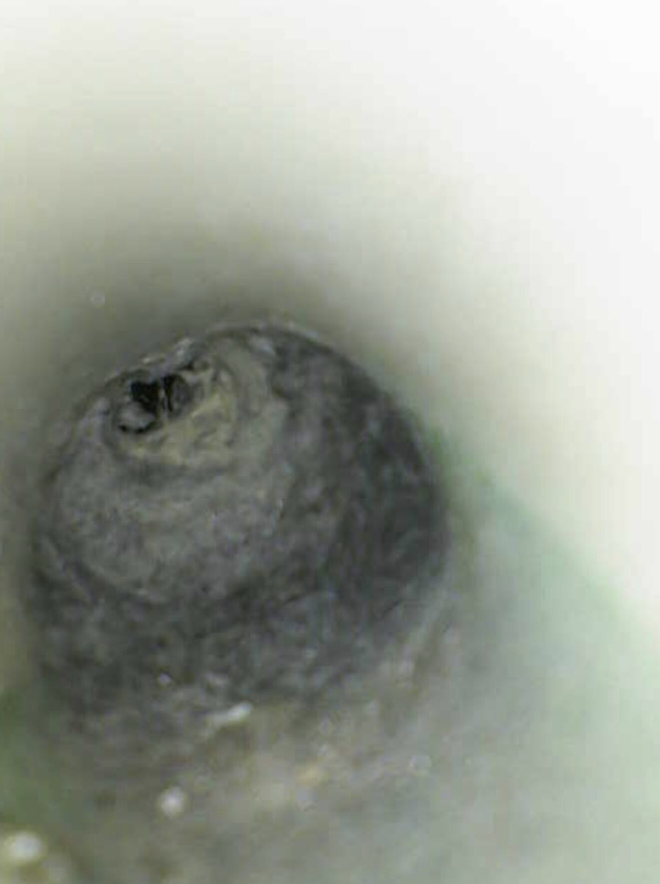

Det finns inget hål högre upp på väggen så jag tror inte att det handlar om att något har varit monterat på väggen tidigare. Min pappa lyste in med ett endoskop och sa att hålet ändå går en bit in. Lägger in bilder från endoskopet också... Det som ser lite grått/vitt och äckligt ut är allra längst in i hålet. Jag kollade inte själv men han sa att han ändå tyckte att det såg ganska torrt ut i kanalen. I övrigt är badrummet i gott skick. Ser inget svartmögel i fogarna och ingen "bubblig" vägg eller tak som kan tyda på fukt. Den tidigare ägaren var nästan aldrig i lägenheten och använde den mest som övernattningslägenhet, i alla fall på senare år. Så skulle inte tro att duschen är använd så mycket på länge och att hålet har fått utstå mycket fukt på senare tid. Men samtidigt ser det ju riktigt äckligt ut i hålet, men kanske bara är damm(?) Jag vet inte om den vita "väggen" runtom bara är från lampan i endoskopet eller om det faktiskt är ett vitt rör inuti hålet.

Det kan vara ett schakt där alla stammar går mellan din och grannens lägenhet och så är det ett skvallerrör från schaktet så att det går att upptäcka om någon stam läcker.L lalali5 skrev:
Det är nog som Birgit skriver,BirgitS skrev:
och hålet är ett skvallerrör som saknar sin utloppsbricka
Typ en sån här
https://www.lksystems.se/sv/produkter/golvvarme/installationsskap/ovrigt/lk-utloppsbricka-v2-001869/
Det där är sannolikt ett skvallerrör.
Kan vara till vattenburen golvvärme, wc-cistern etc.
Skvallerrör helt klart. Som en redan sagt, finns ett schakt med rör bakom väggen. Läcker något utav rören ska man kunna se de då vatten börjar droppa från röret. Har ingenting med toalettens placering att göra då den inte visar läckage från toaletten 😅L lalali5 skrev:Köpte nyligen en bostadsrätt där detta hål finns i badrummet på ena väggen i duschutrymmet.
