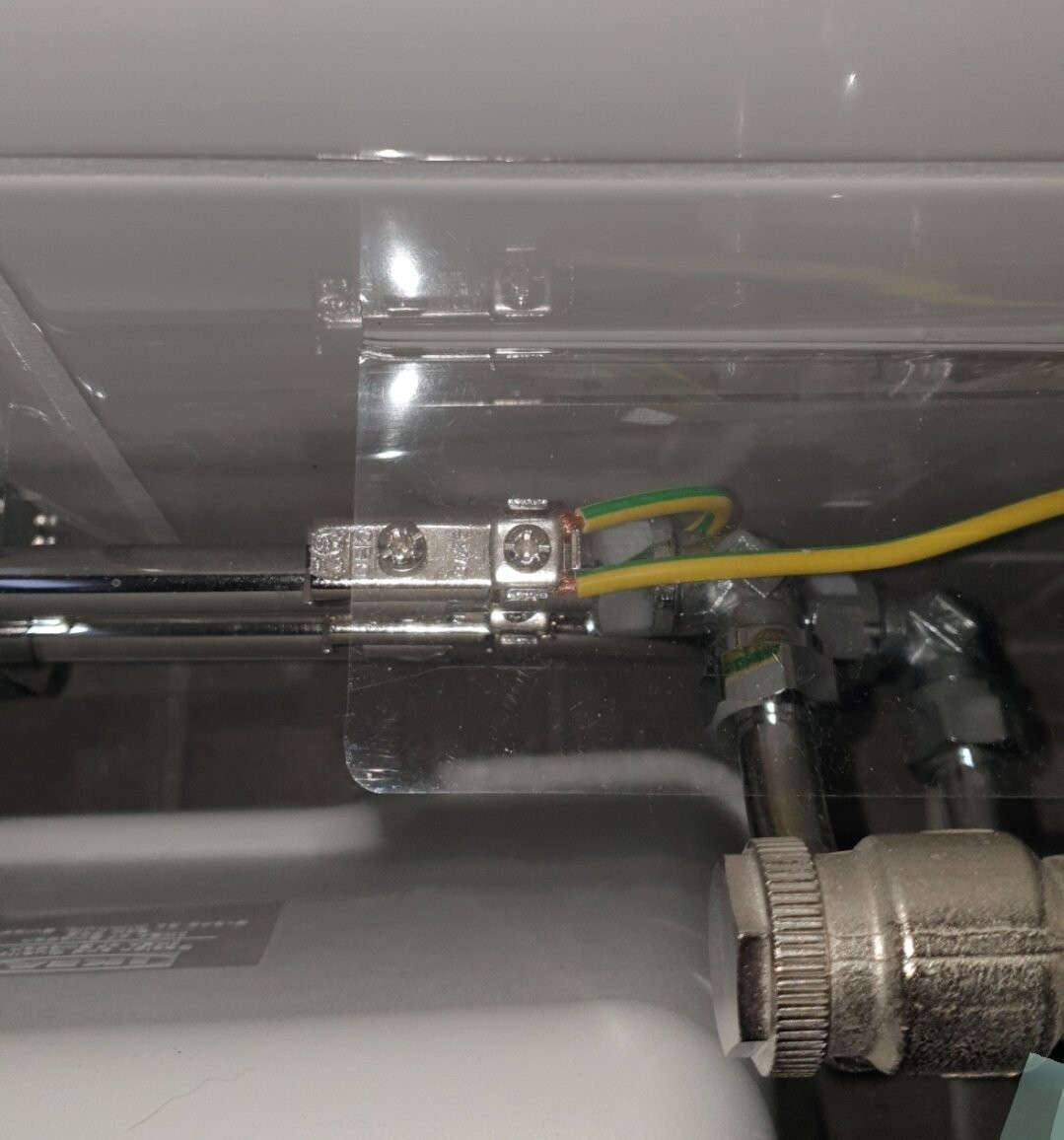

Shiva_Nik Shiva_Nik skrev:
Precis min tanke! 😬🙈

useless useless skrev:
Vad tänker du ska hända?
Även om det inte slår ner en blixt av att röra denna kabel, så är det bara onödig att det skulle kunna hända.
Det finns en uppsjö av lister och kabelkanaler som dessa kablar skulle kunna bli placerade i.
Om en kabel av misstag råkar bli skadad eller rycks ut osv, så är det något som någon måste åtgärda.
Det innebär att det behöver skapad ett ärende, se till att personal åker ut och fixar osv. En onödig kostnad för värden om inget annat.
Jag saknar kunskap för att fixa det själv, annars hade jag gjort det.

Eltekniskt så skall detta inte vara något problem egentligen, men jag förstår inte varför de är exponerade på detta viset. Inget som täcker över dem, och i våtrum dessutom.

Du kan ju plocka bort trådstumpen så slipper du vara orolig.
Jag gjorde såhär, inte heller optimalt, men lite "svårare att komma åt" (mina katter).
  • Elinstallation med ledning skyddad bakom plastpanel, svåråtkomlig för katter.
Jag antar att du inte har några sladdar i något vägguttag heller? Det är ju betydligt farligare för katterna att komma åt dom.

Alfredo Alfredo skrev:
Vad skulle kunna hända?
Svarade innan på precis samma fråga 🙃
Så jag vänder på frågan och säger såhär;
OM den där kabeln blir skadad eller rycks ut av misstag, vem behöver åtgärda det då?
Ok. Men att komma åt de där gröngula kablarna är lika farligt som att komma åt de oisolerade rören de är anslutna till. Jag hoppas, för katternas skull, att du täcker in alla rör och andra beröringsbara metalldelar i lägenheten också.
fribygg och 3 till
