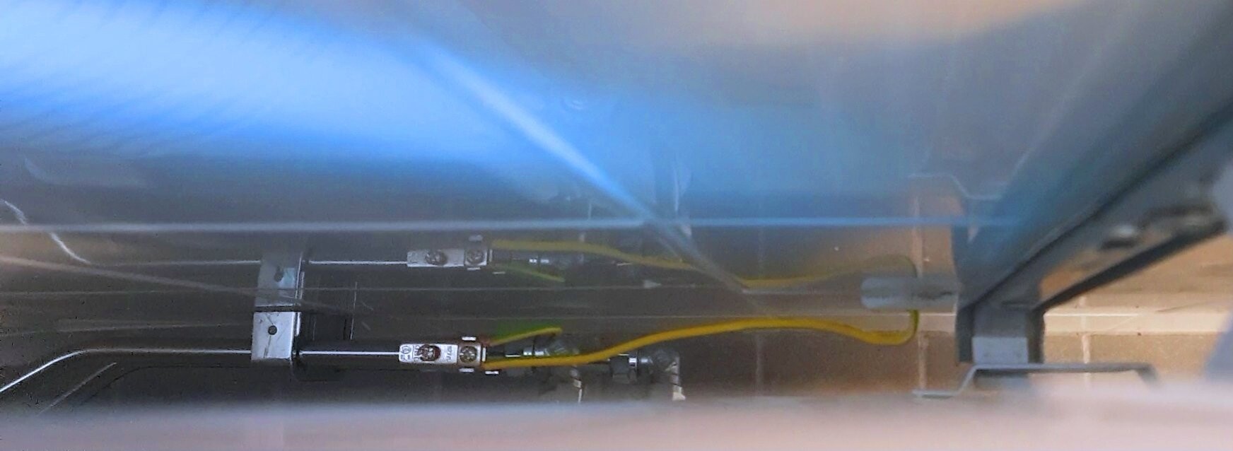

Men vart tar sladdarna (de är ju två) vägen? Det går inte att se på bilden
Festlund och 6 till
D
Som andra redan skrev så är det inte farligt. Men jag fattar inte vart jorden går. Går dom bakom elementet upp till handdukstorken och ligger helt fria?
Inte direkt någon fin installation kan man tycka.

Är detta i Sverige i en villa?
Med inkommande vatten i en PEM-slang (plast) och pexrör (plast) i dolda installationer så har jag svårt att se nyttan med skyddsutjämning.
Ditt badrum ser nytt ut. När byggdes det? Var tar de gulgröna kablarna vägen i de andra ändarna?
Hoppas att det syns ok
  • Elektriska kopplingar och kablar inuti en apparat, oskarp bild med gul kabel synlig.
UffePlåtis
Shiva_Nik
Dom verkar gå bakom elementet och sedan in i väggen :D
Vet ej om det syns bra på bilden
  • Kablar går bakom ett element och in i en vägg, sett genom en smal öppning.

Alfredo Alfredo skrev:
"Sladden", ledaren, andra änden på de gröngula.
  • Inuti en maskin med metallkablar och monteringsdetaljer, med gul och grön jordningskabel.

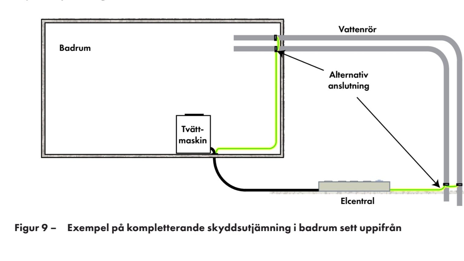

A
Verkar som att någon bedömt att det behövs en utjämning där. Oklart om det verkligen är så eller om det är gjort slentrianmässigt av okunskap.
Det ska dock utföras om det finns så kallade främmande ledande delar i badrummet. Då fyller det sitt syfte.
Här en bild från handbok 461 som visar detta.
  • Diagram över badrum set uppifrån, visar tvättmaskin, elcentral, vattenrör och alternativ anslutning för skyddsutjämning.
