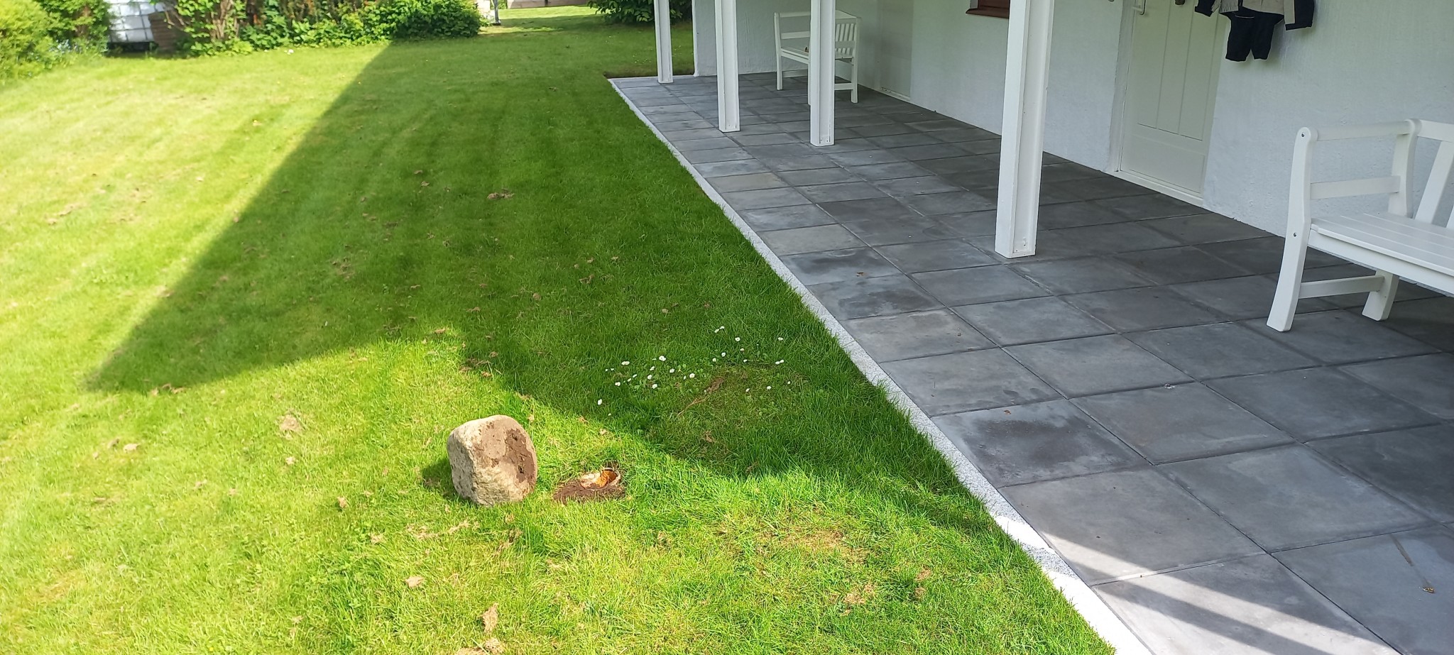

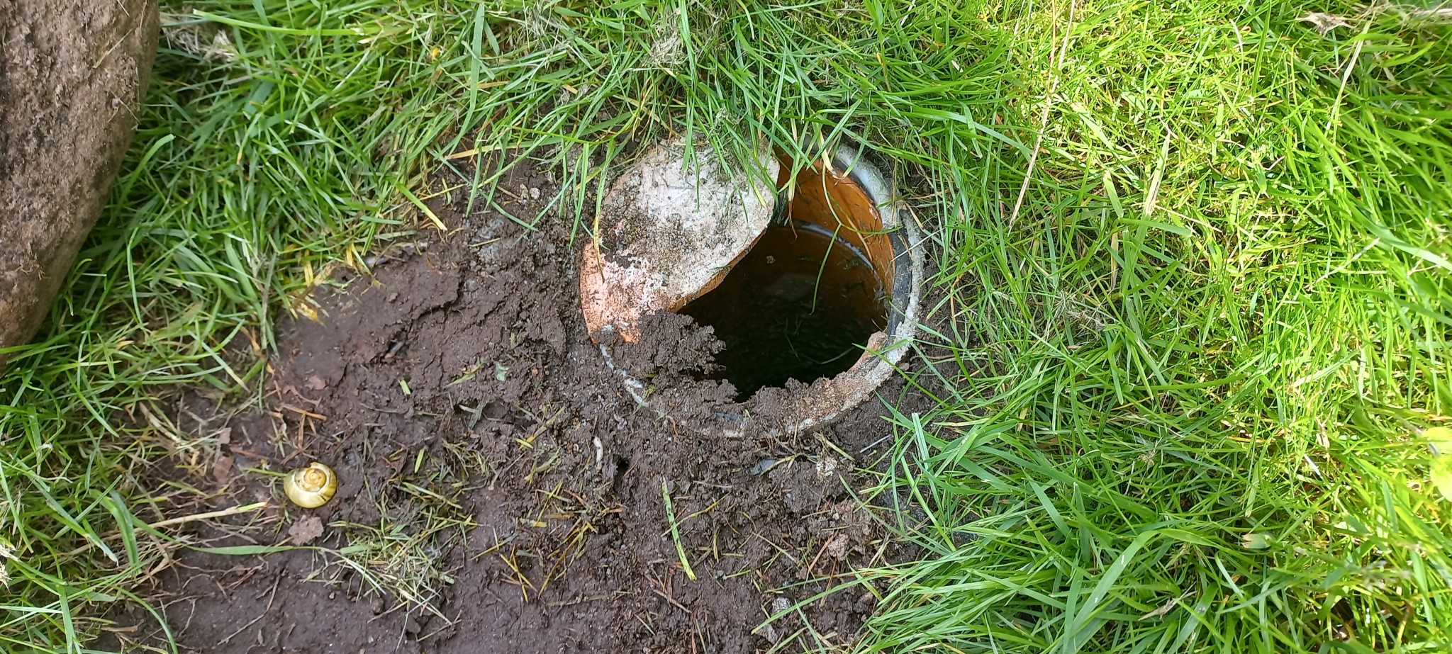

Ca 120mm plaströr i gräsmattan
  • Gräsmatta med synligt ände av ca 120mm plaströr och sten, nära en stenplattlagd uteplats.
  • 120mm plaströr synligt i grävd öppning i en gräsmatta, med synlig jord runtområdet.

ok tackar. kan man använda den för att ev koppla på en fläkt och skapa lite undertryck under plattan för minska radon?
JAg har ingen ventilerad platta. Inga vent galler någonstans.
Claes Sörmland
Beror väl på om den är:
1. Kopplad till husets spillvatten
2. Kopplat till husets takavvattning
3. Kopplad till husets dränering
I fall 3 kan det möjligen fungera.
