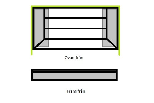

Jag tänkte bygga till en avlastningsbänk till vår entré och tänkte höra med experterna om det verkar ok lösning med bärande delar till denna.
Mitt virke jag tänkte använda är 22 x 95mm, 4 st varav den sista skapar en ram runt de 3 inre. Det leder ju till en del, inte svåra men ändå, problem.
Bredden på bänken blir 90cm, 1 husvägg, och 2 icke bärande väggar, svårt o förklara men det är en klassisk entré-yta, ett U. Det medför att jag tänker endast sätta skruv i den bärande delen som sitter mot väggen, den andra använder jag mig av 2 ben.
Bilden nedan är tydlig nog hoppas jag, de 2 gråa reglar är de jag tänkt nyttja som skall hålla uppe det hela, 45 x 120mm, vad tror ni? Underdimensionerat? 120 mm´arn skall då hålla uppe 95 + 25mm "ändträ" från de inre plankorna. Jag tänkte sätta dit en liten sarg på framsidan för o täcka.
Har ni andra förslag så tar jag hemskt gärna emot dem. Skulle ni löst bärande delar på annorlunda sätt? Denna bänk skall kunna orka med dryga 100kg minst(pappa + barn)
