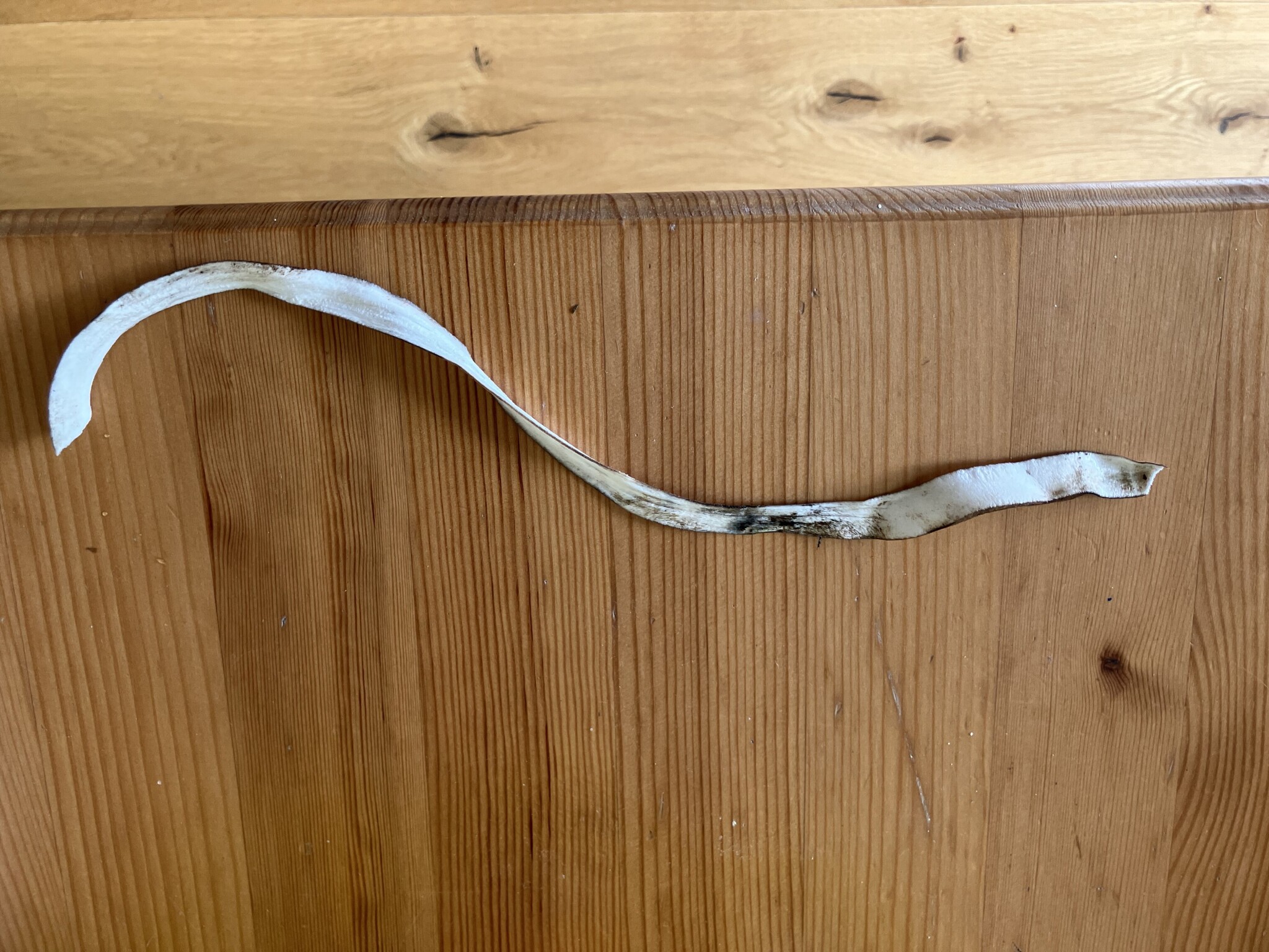

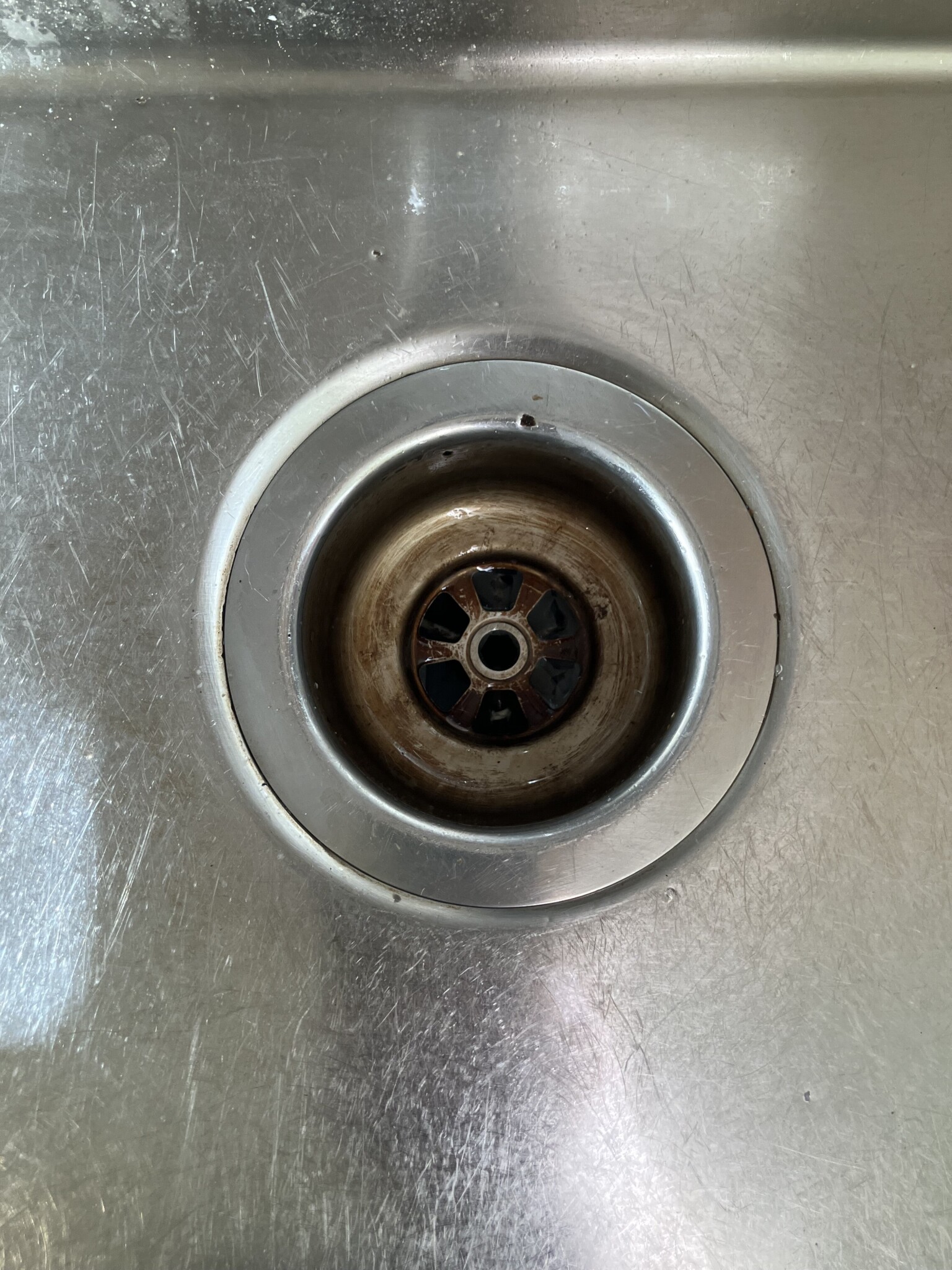

Detta kom upp från vår köksvask igår, satt först fast och sen lossnade när jag drog i den. Känns gummiaktig och satt fast tills jag drog i den. Är det någon tätning eller packning? Något annat? Är det något som behöver åtgärdas?
Tack på förhand!
  • Gummiliknande remsa med smutsiga fläckar, funnen i köksvask, ligger på träbord. Eventuell tätning eller packning.

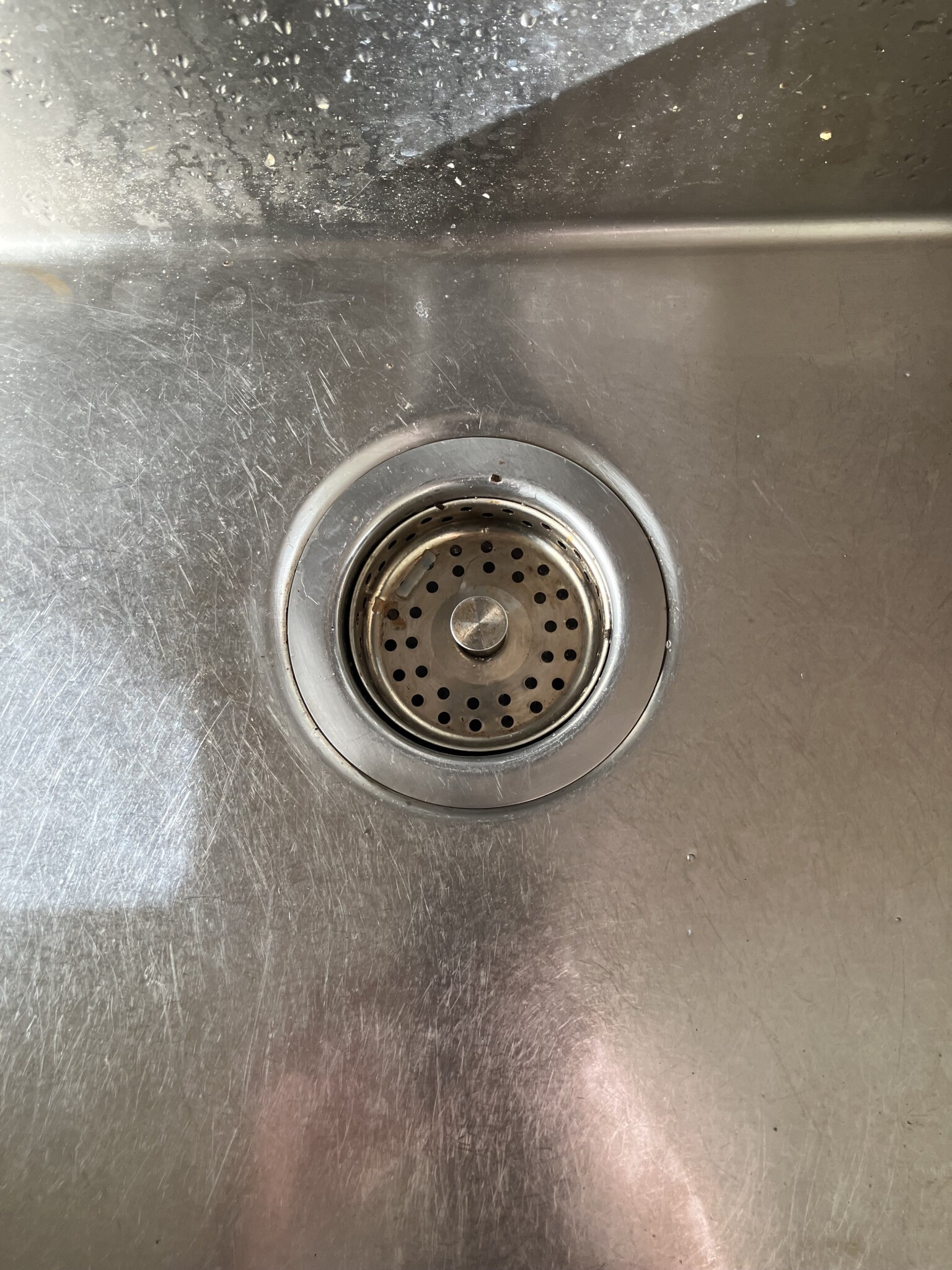

  • Rostfri diskbänk med sil i diskhon på en köksvask.
  • Köksvaskens avloppsinsats med rostfläckar och ett plastgaller synliga i botten; diskbänkens metall är repig runt om.

Ser ut som en tätningsmanschett/packningen för avloppsgenomföringen.
Kolla att det inte droppar under diskhon när du tappar upp vatten i den.
Gurkan1 och 1 till
MultiMan
Det är en tätning som behöver finnas där för att förhindra läckage, precis som Claes skriver. Köp en ny hos lämplig butik som kan hjälpa dig med vilken typ och kanske även bytet om du inte är händig.
