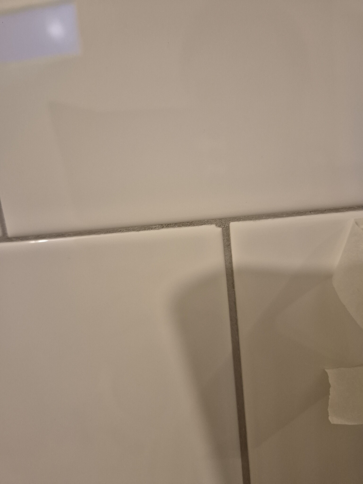

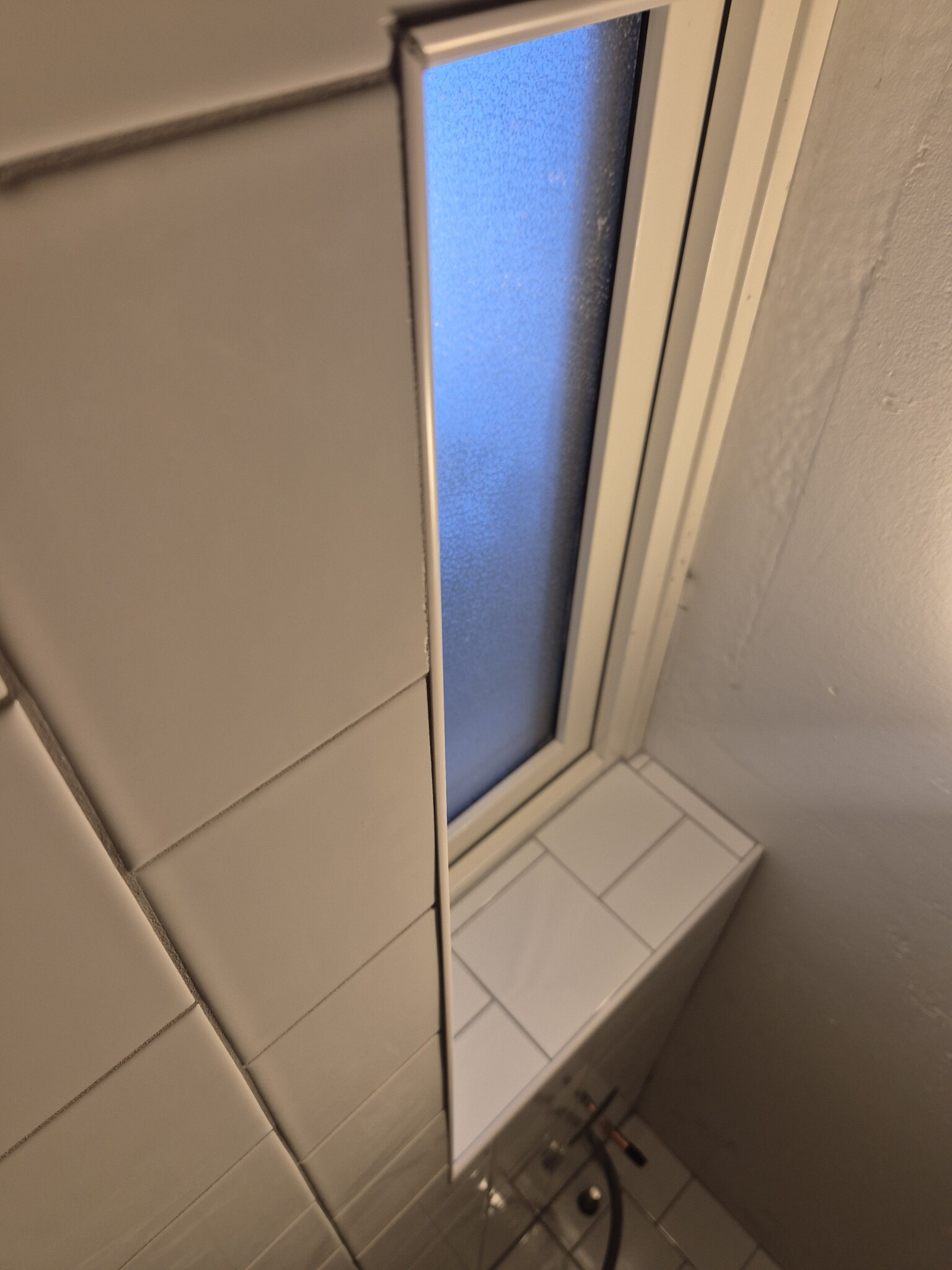

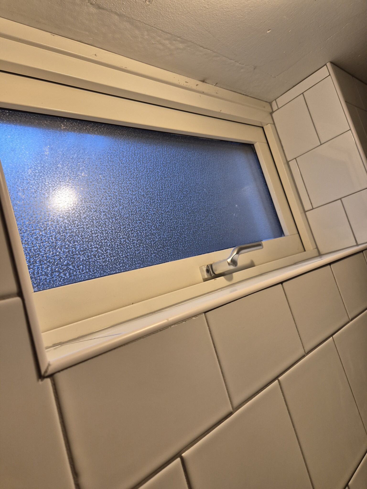

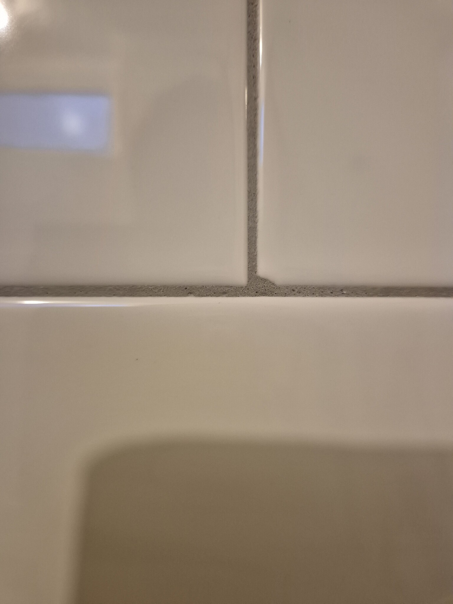

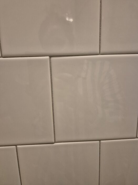

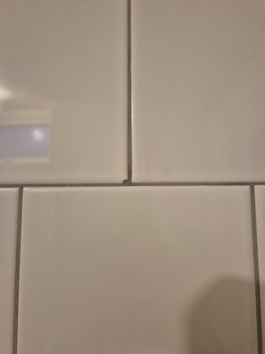

Kan någon svara på om detta är ett okej utfört arbete av en plattsättare? Hörn saknas på vissa plattor, en platta lite intryckt och listen runt fönstret är ojämn. Är det bara jag som är petig eller ska man säga något?
Om en amatör gjort det skulle jag säga skapligt duktig.
Om en yrkeskunnig gjort det skulle jag säga att han är amatör och inte utfört ett bra arbete.

Jag hade reklamerat.
Kantstötta plattor, fogporer, tandning, fönstersmygen kunde gjorts snyggare genom att räkna och mäta för att undvika så smala passbitar vartannat skift.
Ser inte ut som att en fackman har gjort det där!
Den typen av plattor borde en plattsättare gjort ett bättre arbete med. Svårare plattor också för den delen.B B57 skrev:

Kantstött kakel kan på sin höjd användas till kapade bitar. Dvs kapar bort det som är kantstött till en passbit i hörn.
Halvförband är alltid en risk då kaklet ofta är tjockare på mitten än ute i kanterna. ( konvexa)
Kan skapa fogsprång.
underlaget är a-o för ett bra slutresultat!

Är det plattor med glasyr ner på kanten, t.ex. Victorian tiles från byggfabriken?
Min erfarenhet av dem är:
-De är inte alltid helt platta, kan vara lite skeva. Då kan man få det du har råkat ut för.
-ingen plattsättare jag har diskuterat dem med har fattat grejen med smal fog, gärna så smal att de inte skall använda kakelkryss utan sätta dem på fri hand så det blir minimal fog.
-jag har satt dem på två ställen, första stället hade jag inte fattat att en normal plattsättare inte löser det och det såg ut som skit. Andra gången lyckades jag inte hitta någon som fattade grejen så då köpte jag underarbetet på löpande och satte dem själv (det blev fem gånger snyggare än vad du har skickat bilder på här).
