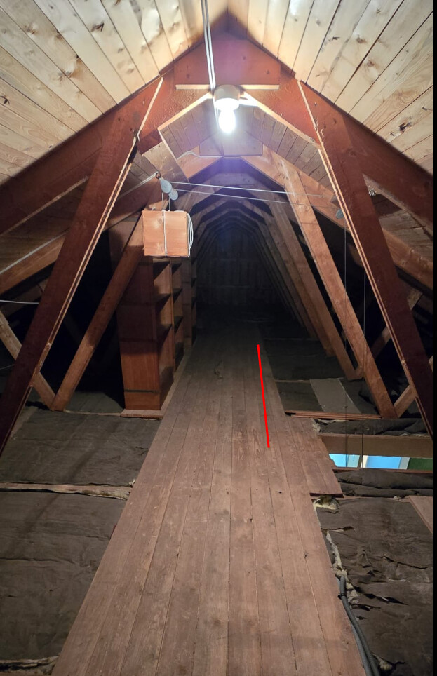

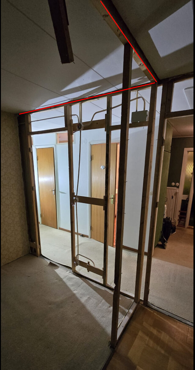

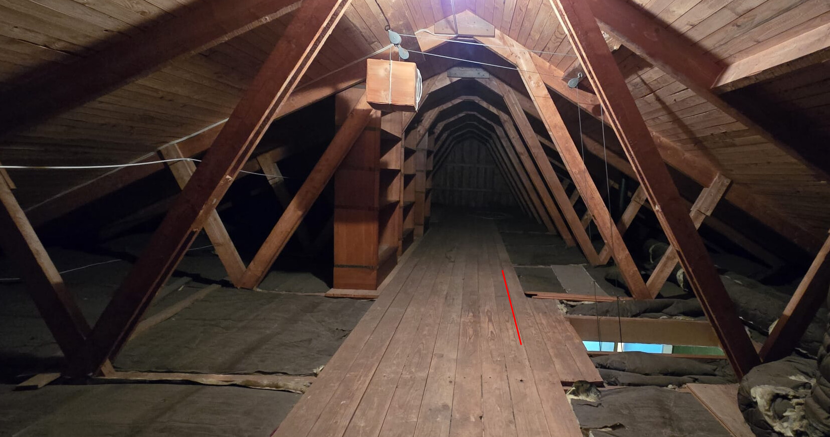

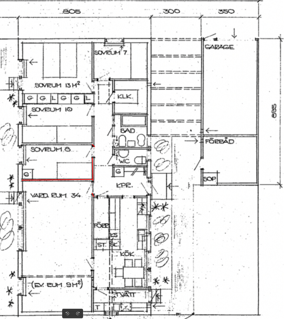

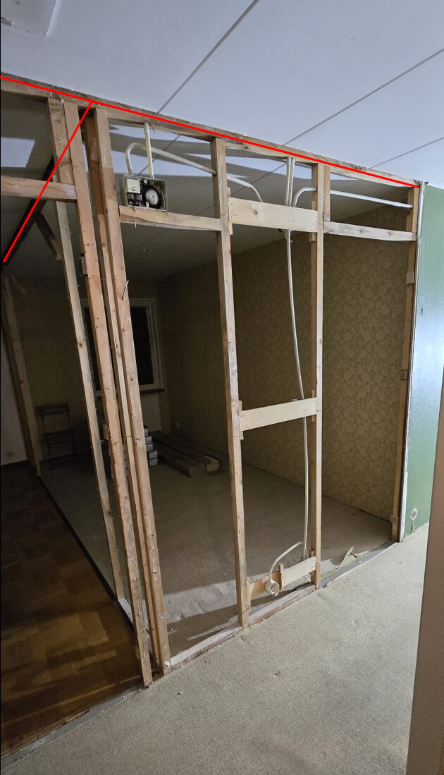

Jag har en vägg som går mitt i huset, markerad med rött i bilderna. Trots att den går genom huset så tror jag inte att den är bärande, baserat på vad jag sett i vinden.
Reglarna är 4x4 cm breda.
Vad tror ni?
Väggstomme med reglar markerad med rött, visar träkonstruktion med elledningar, osäker på om bärande; inkluderar synliga tak och golv i ett rum.
Oisolerad väggstomme med 4x4 cm reglar, markerad med röda linjer i ett rum med flera dörrar synliga i bakgrunden.
Vindsutrymme med träbjälkar och golvbrädor, en röd linje markerar mitt i bilden.
Vind med exponerade träbjälkar och golvbräder, en röd linje markerar en vägg.
Byggnadsritning av ett hus med en vägg markerad i rött som diskussionsämne för att avgöra om den är bärande eller inte.
Så tunna reglar är inte bärande
d0391m0 och 1 till
Takstolarna ser ut att vara vanliga fribärande fackverk, som inte behöver någon bärande vägg under.

Från 45x70 så kan dom vara bärande men vanligast är 45x95 och uppåt då det är knäcklängden som blir dimensionerande.

Reglarna försvann för ett par timmar sedan och hittills har inget rasat samman.
Har även gått lite på vinden.
Kan man pusta ut eller finns risken att problem med bärighet kommer senare?

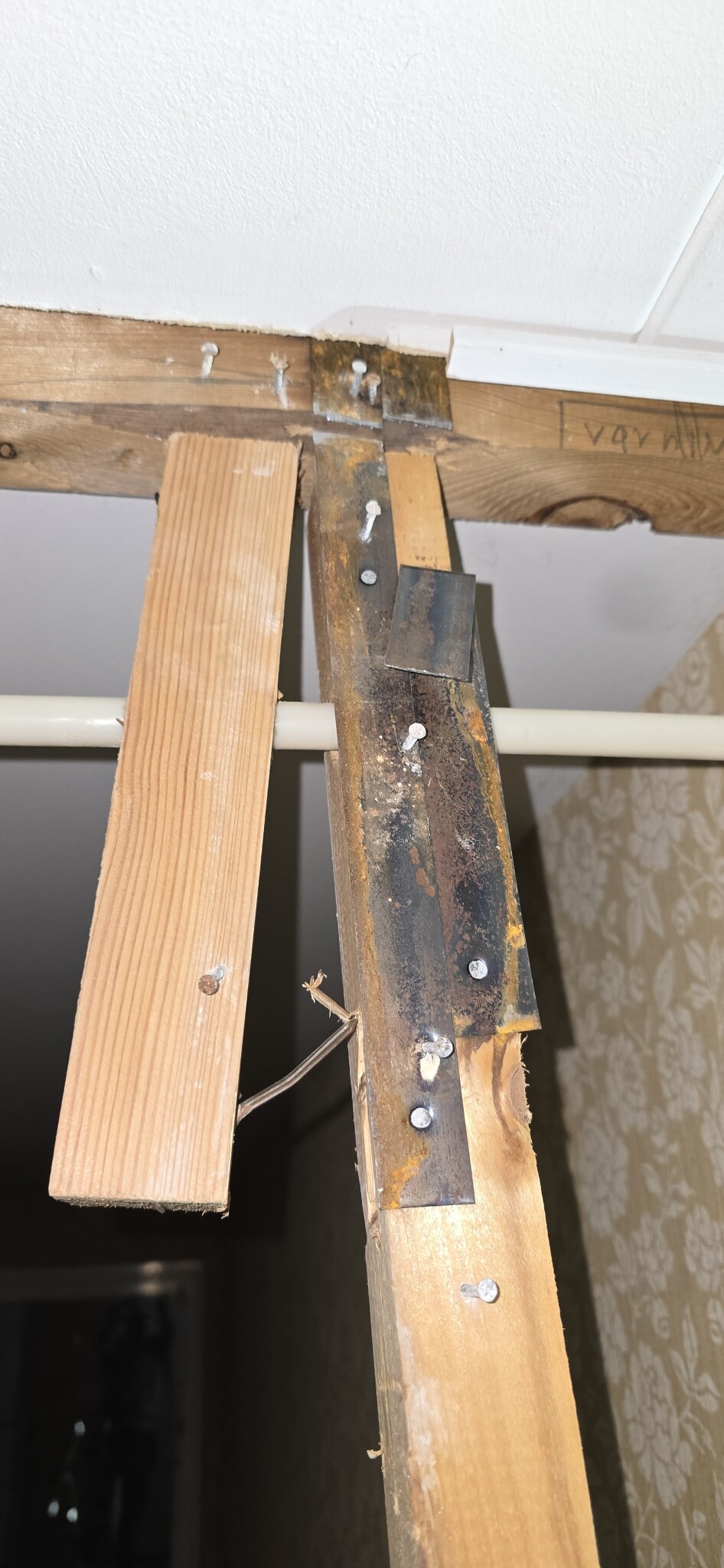

Noterade för övrigt denna 'varning' (skrivet på regeln) när jag tog bort lite till gips i samband med att reglarna försvann. Men det kan väl inte ha att göra med bärigheten?
  • Träreglar med metallförstärkningar och rostiga spikar sitter i en takkonstruktion. Texten "varning" syns delvis på regeln.
Dom bär inte yttertaket. Huruvida dom har en bärande funktion eller ej för övriga huset låter jag vara osagt.
Om man inte är väldigt säker på sin sak ska man i det längsta undvika att riva invändiga väggar. Väggarna kan fylla andra funktioner än att hantera laster uppifrån vilket kanske är den enklaste att själv bedöma.

Där har gått lite el i väggarna men inget konstigt. Vad skulle det kunna vara för andra viktiga funktioner som väggen skulle kunna ha?
Kanske jag som nojjar pga 'varningen' 😅..

Innerväggar kan tex fylla en funktion att stabilisera huset mot vindlaster.
