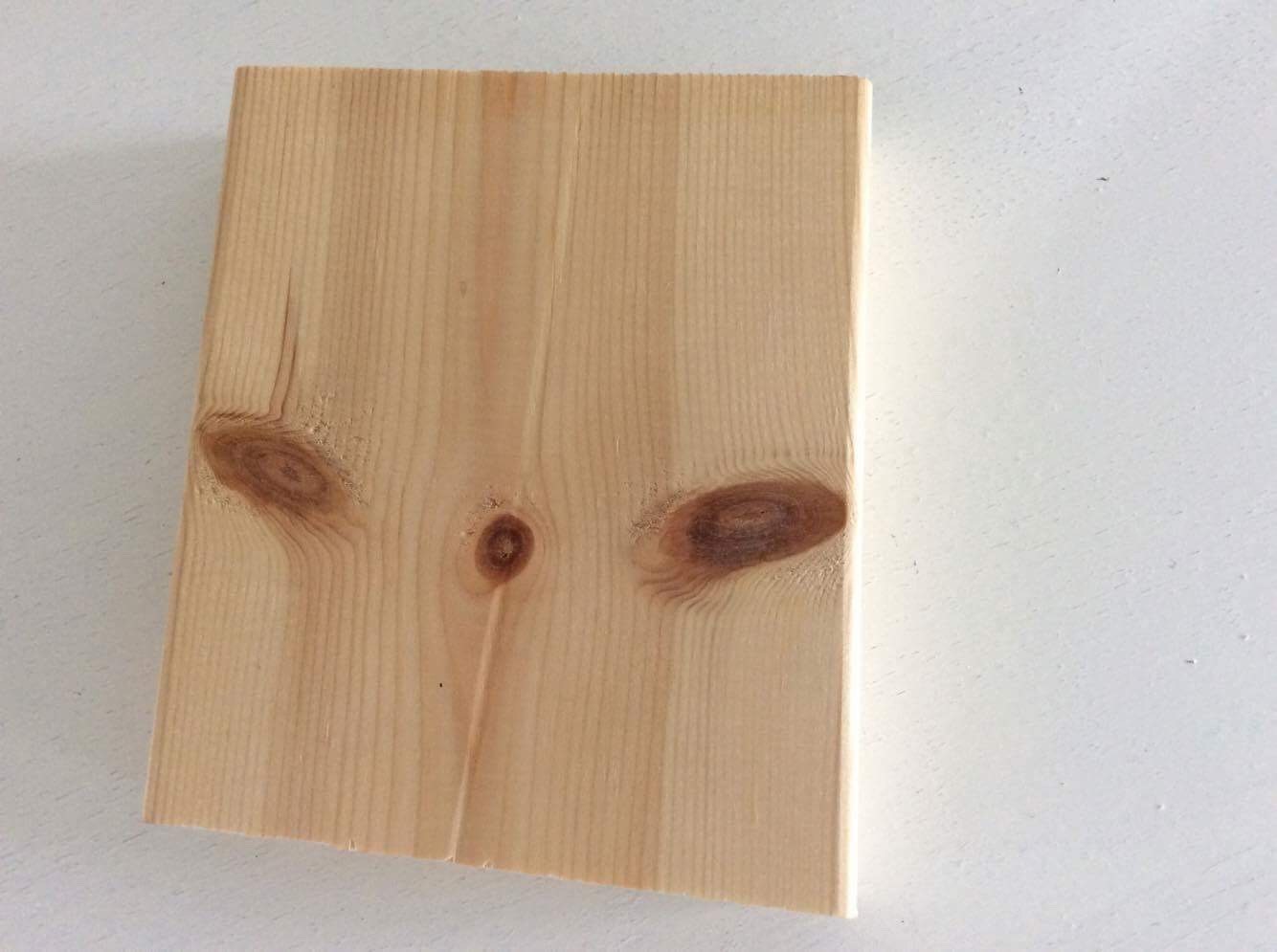

Vi står och velar över vilket virke till trallen vi skall ha. Hämtade en provbit av kärnfura hos den lokala bygghandeln idag. Se bilden. Är det en bra kärnfura? Jag tycker det ser lite glest ut mellan ringarna. Eller det kanske är så den ser ut? Vad tycker ni?

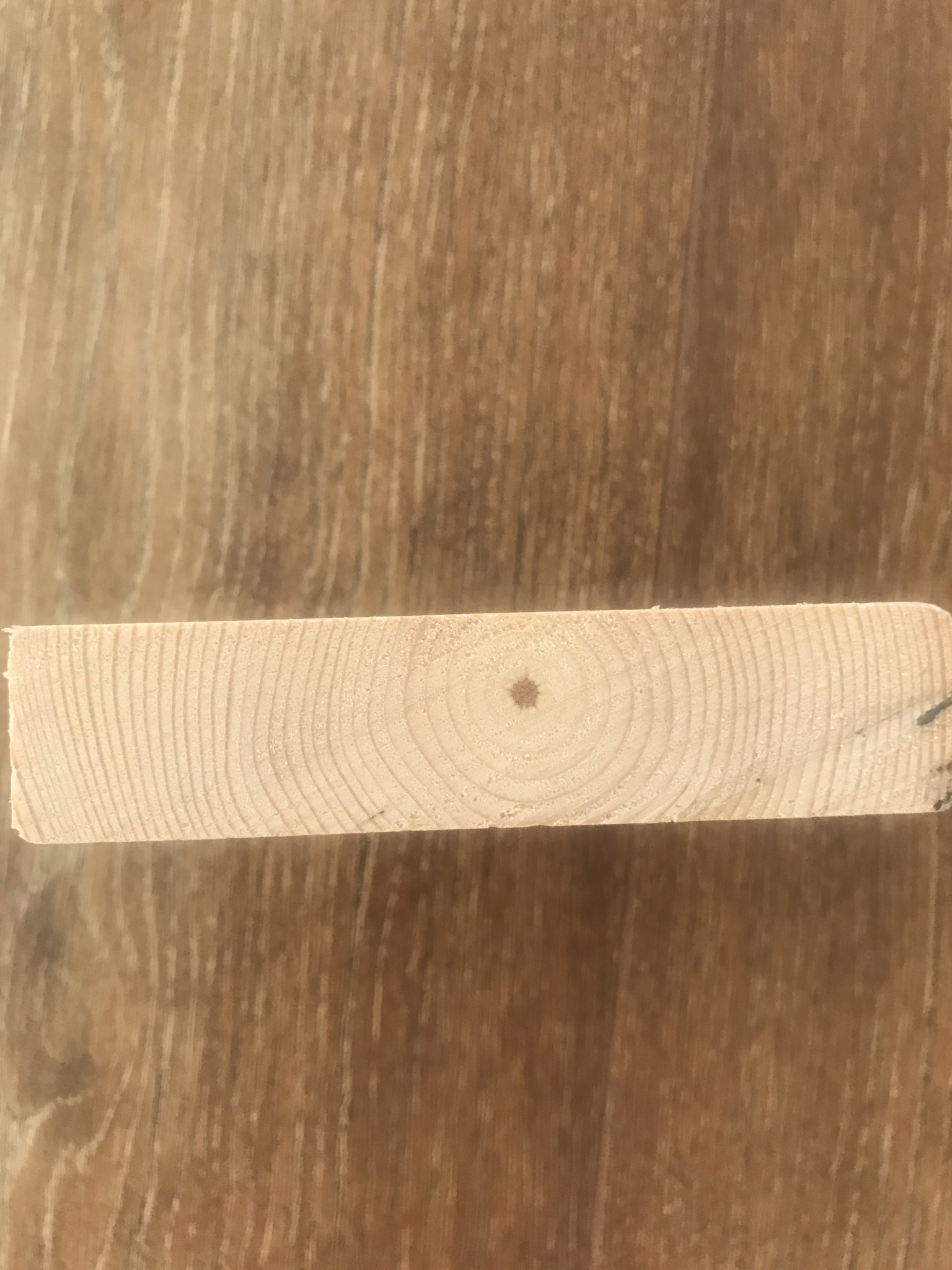

Det ska helst inte vara märg i då spricker det.

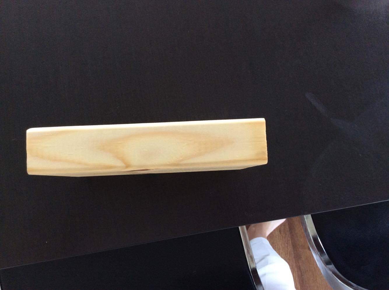

Lägg upp en bild på sidan också.

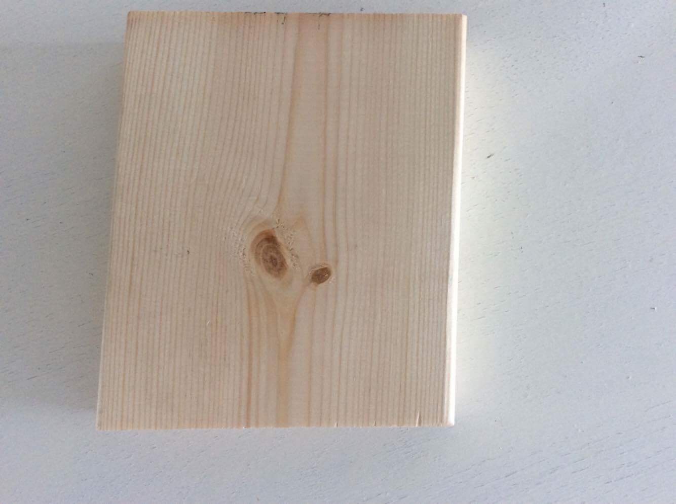

Tack för svaret. Se fler bilder.

I mitt tycke är detta högsta kvalité .
Dessutom behöver du inte bry dig om ´glad eller ledsen gubbe´ kvistar är från färska grenar och då det inte finns en svart ring runt kvisten kommer den inte ett lossa och falla ut.
En sådan här bräda slår sig inte. Superb.
Avstånd mellan årsringar tyder på Värmland/Dalarna/nedre Norrland.
