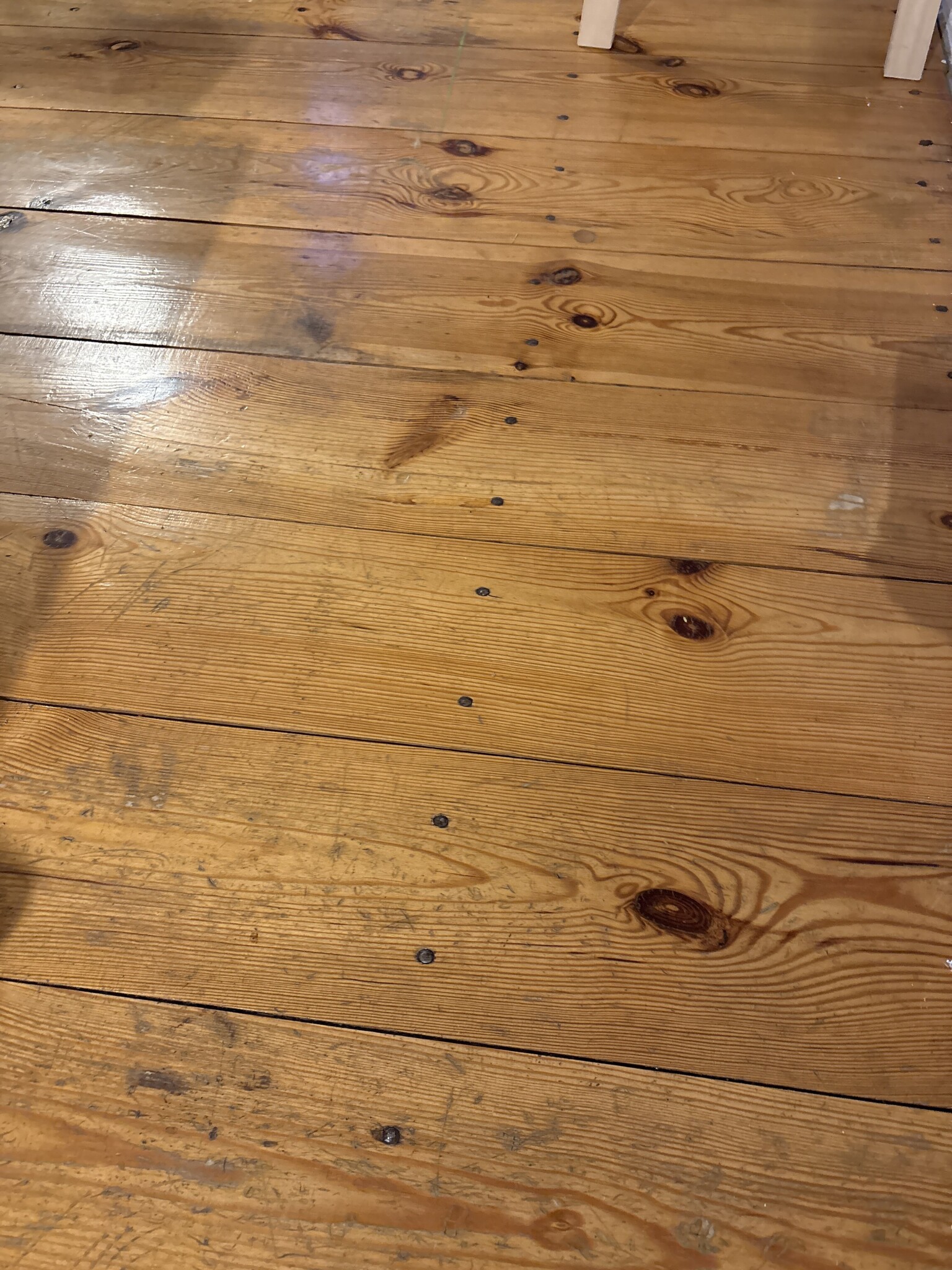

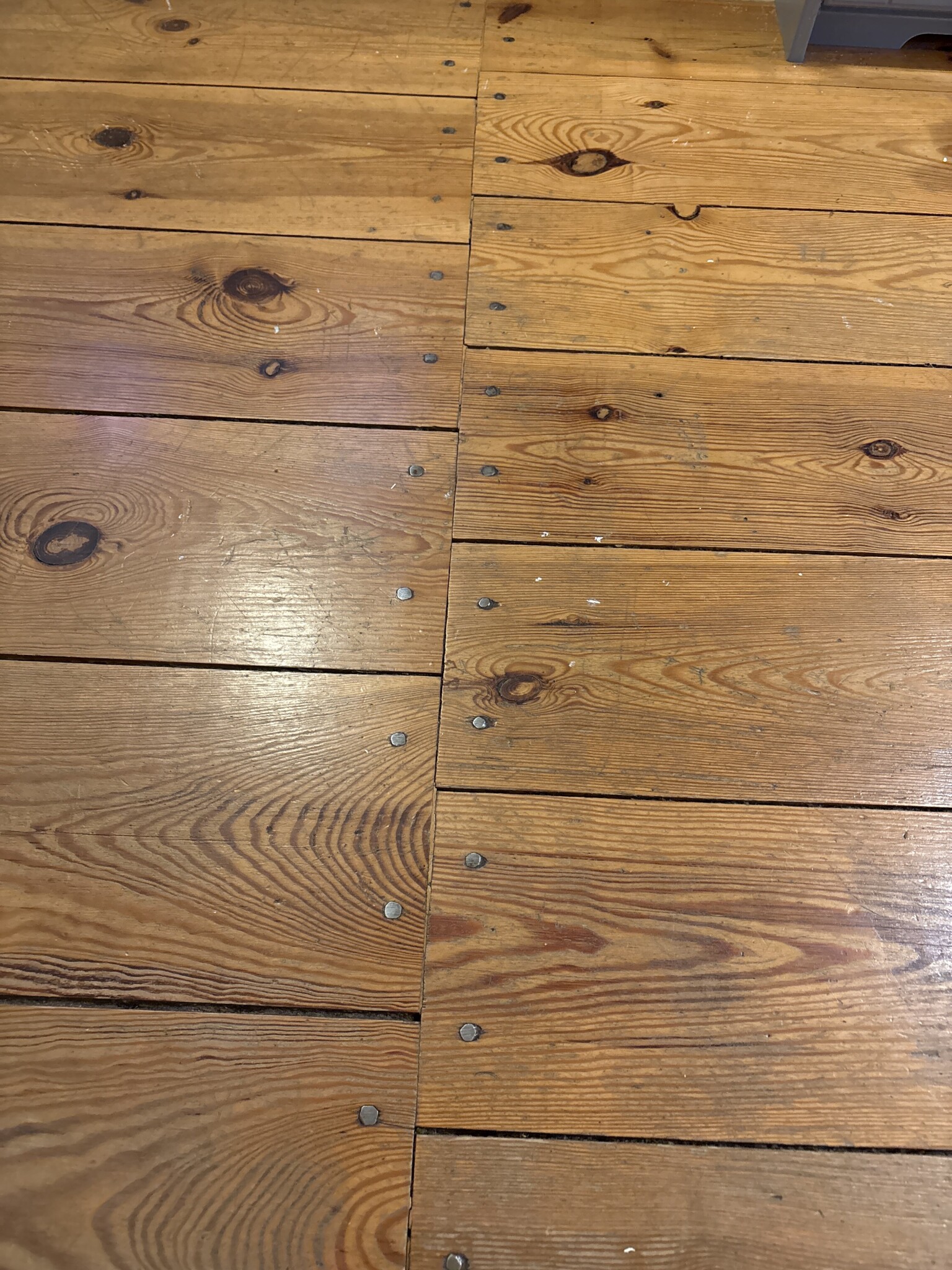

Har ett riktigt slitet golv på landet. Har säkert varit ett golv över och någon har sedan plockat fram undergolvet som trägolv. Det är rätt repigt och orange och jag skulle vilja slipa det. Problemet som jag ser är att det finns många spikar i golvet där huvudena sticker upp lite. Går det att slipa utan att spika ner alla spikar eller måste de väck?

Slippappret på en golvslip dras sönder av spik. Och det blir gnistor av varje kvarglömd spik. Slå ner de som ska vara kvar med spikdrivare så de inte står upp.

När jag hyrt golvslip har det stått med i villkoren att man inte får slipa golv som det sitter spikar i. Jag tror att det är ett ganska stort jobb att försänka alla de spikarna.
