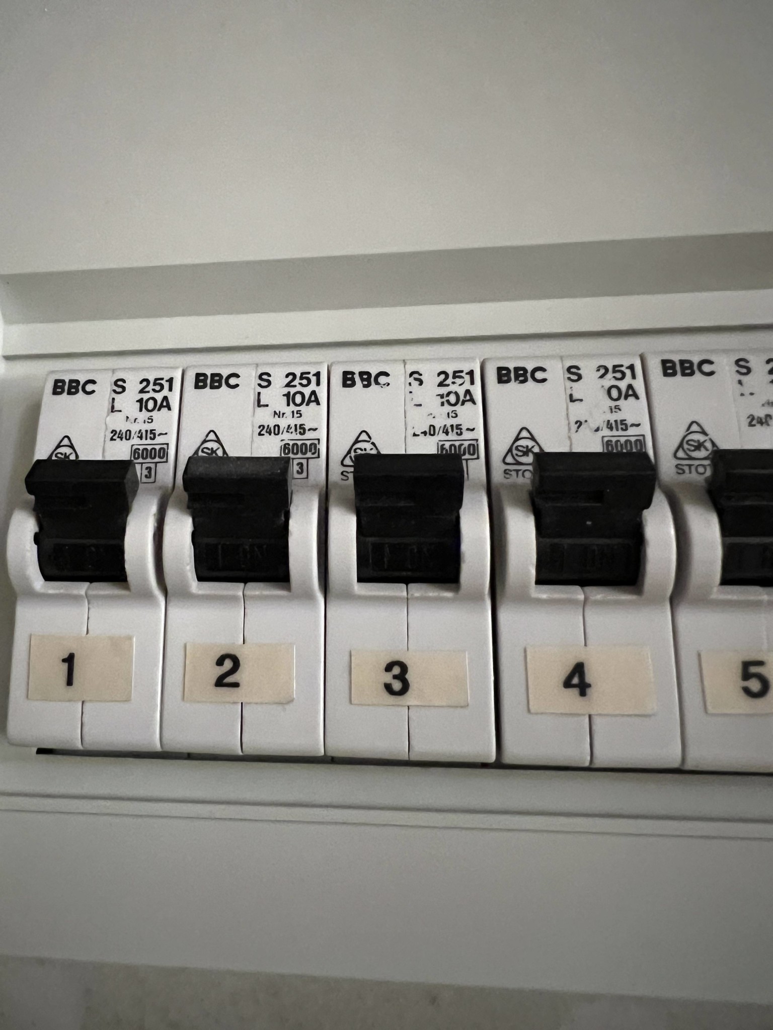

Köpte ett nytt löpband hem, tyvärr så går automatsäkringen stup i kvarten. Jag misstänker att bandet på 2000W går högre när den startar motorn. Kanske är det så att jag har B säkringar, eller att det har blivit "slitna"?
Jag kollade på min automatsäkringarna, men vet inte hur jag ser om det är B eller C säkring?
Kan ni göra en bedömning, är det B eller C säkring?

Nu minns jag inte riktigt men i begynnelsen hette inte automaterna B eller C utan L, M eller U och dina verkar vara L, vilket motsvarar B.
Som sagt, är lite ute på djupt vatten men det ser ut att vara "snabba",
någon mer får gärna fylla i.

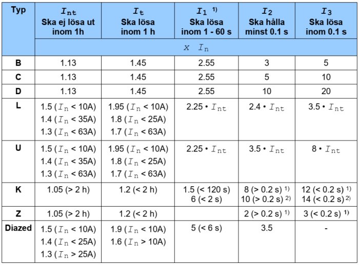

Ja, förr fanns L, U, K vilka grovt motsvarar dagens B, C, D i den ordningen map kortslutningsområdet.
Dessutom hade L och U egenskaper som liknar diazed i överlastområdet.
K motsvarar kanske mer dagens motorskydd.
