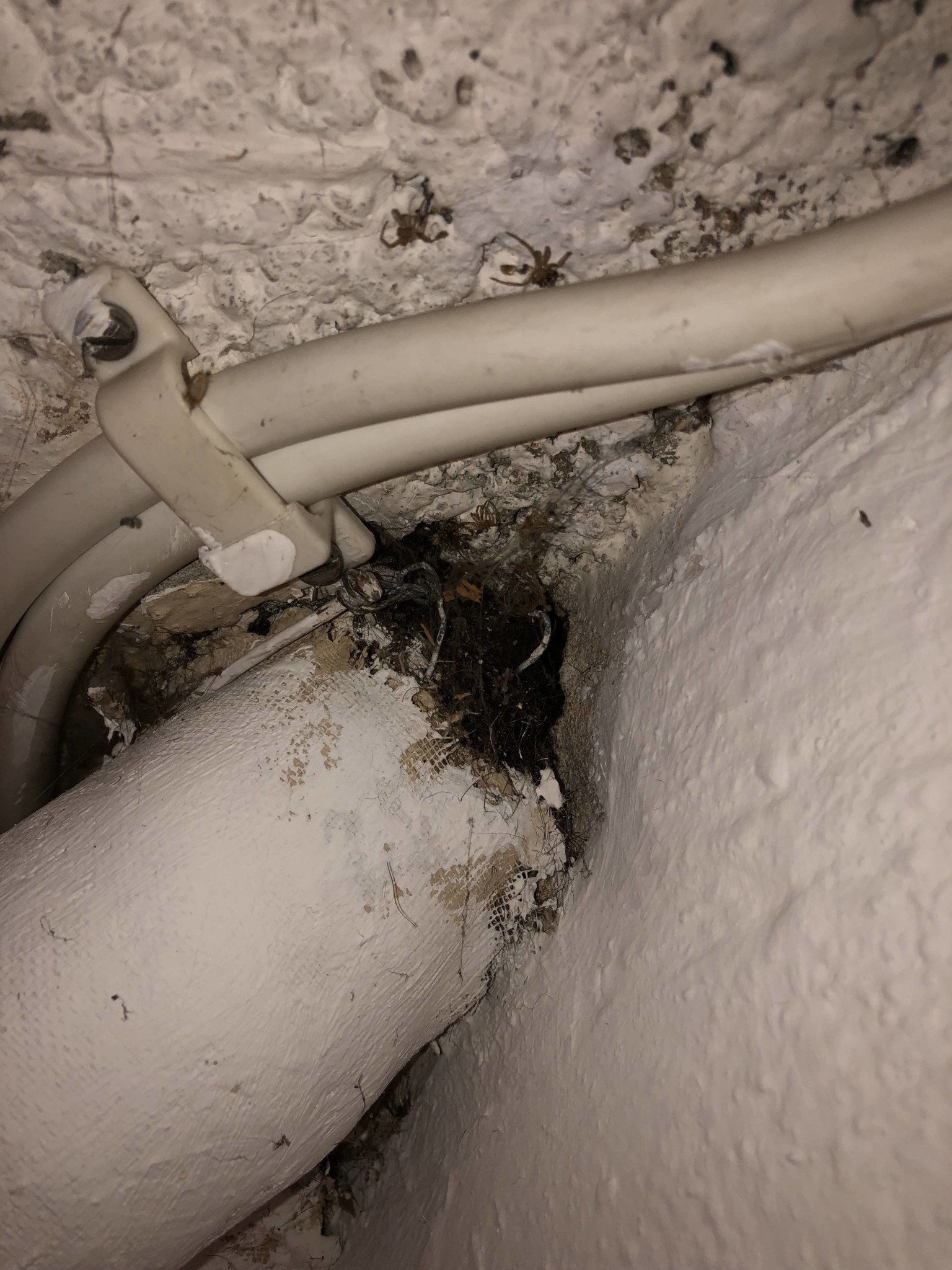

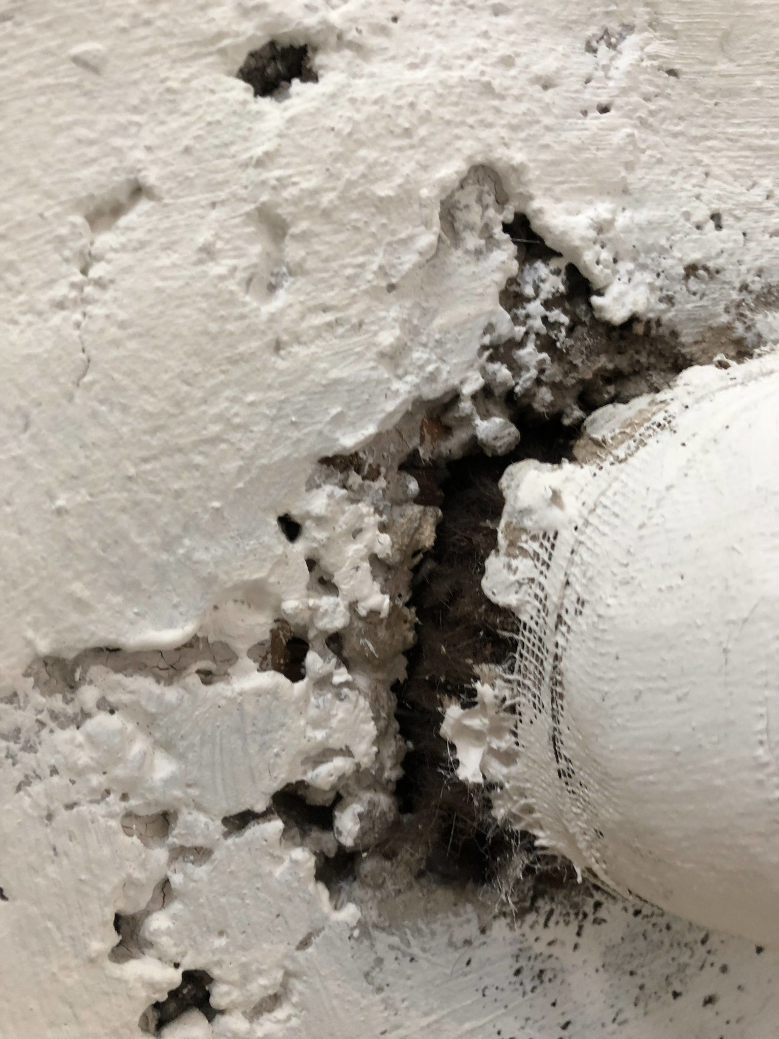

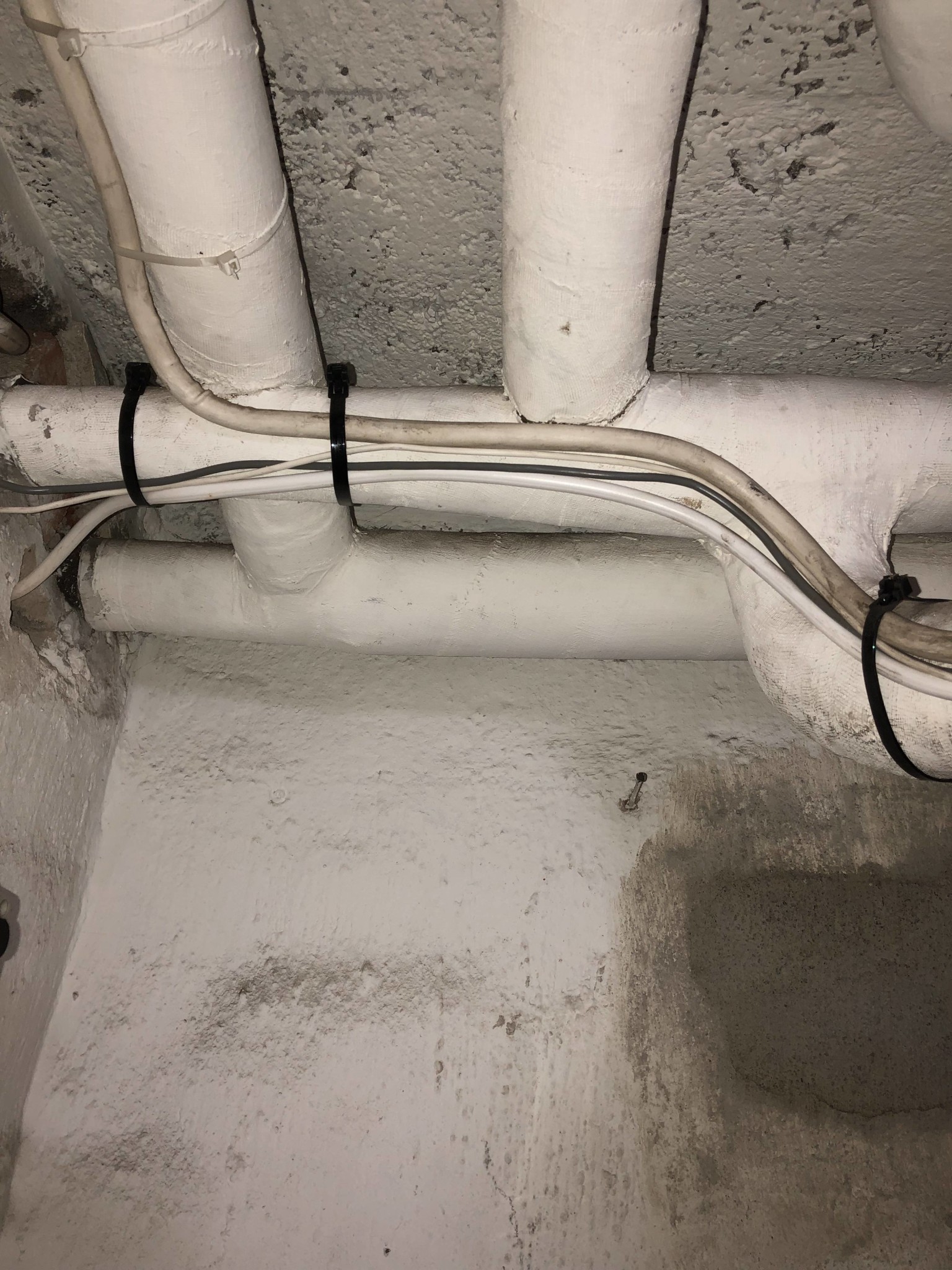

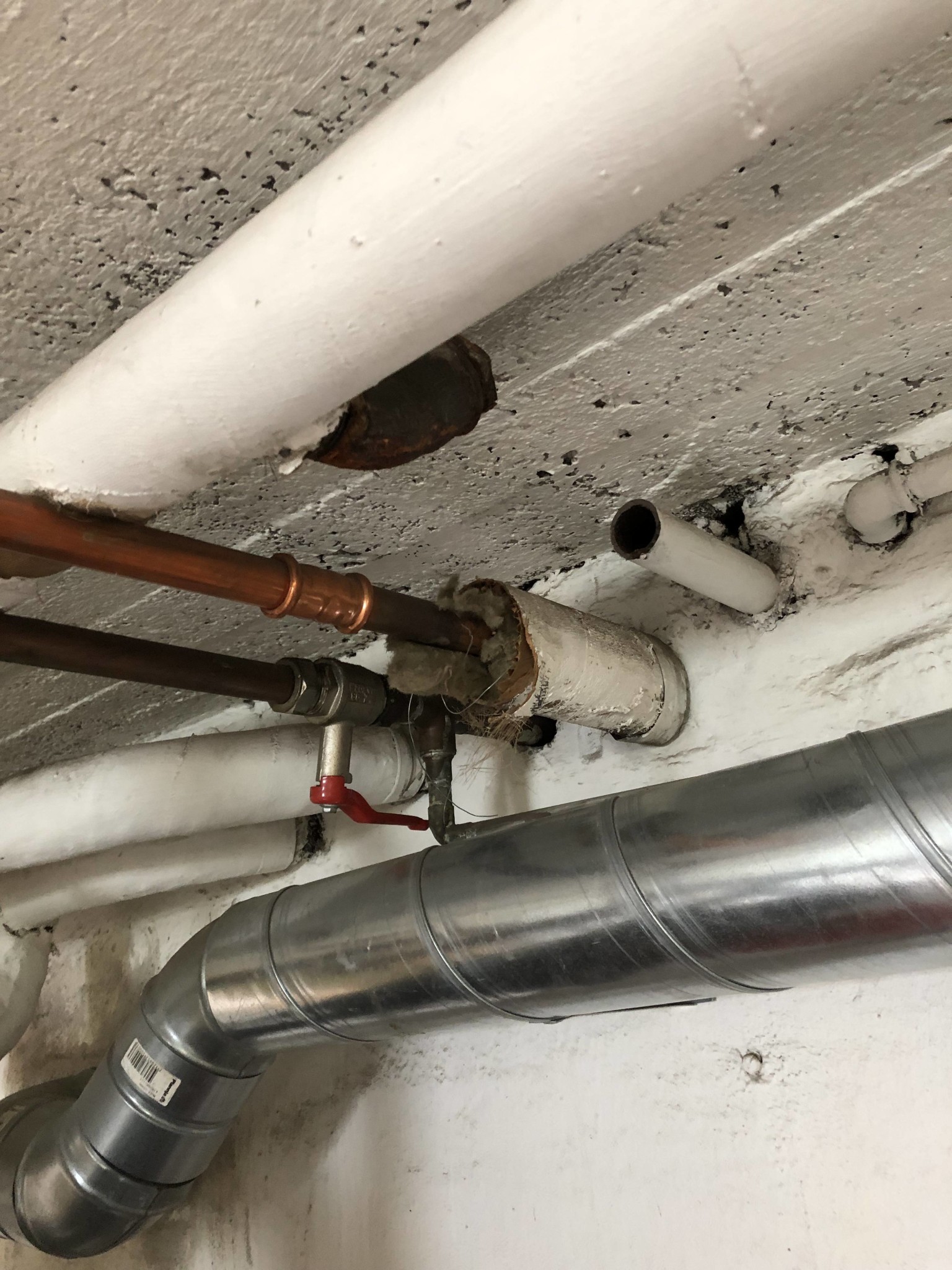

Isoleringen runt rören är väl asbest.
Det är väl garanterat det i rörböjarna?

Mycket troligt i böjar och avstick, ja. Finns i det hårda som ser ut påminner om gips. Den blottade isoleringen på raksträckan på bild 1 ser däremot ut som vanligt stenull. (Eventuellt kan det finnas små mängder i den vita färgen som rören är målade med också.)
Jag hade exakt likadant i min källare. Hanterade det som om det vore asbest.
Det hårda skalet i böjar och skarvat är högst troligt asbest, ja. Har du en vit filtmatta lindad runt röret under isoleringen är detta också asbest.
