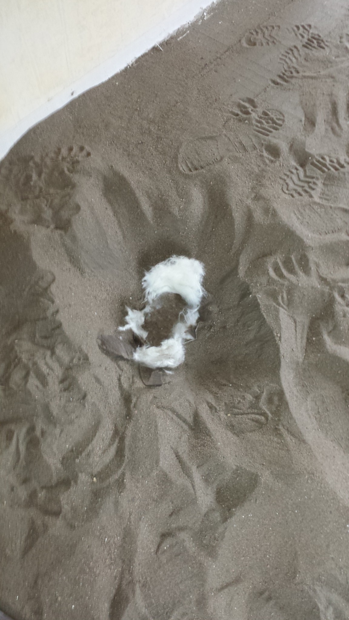

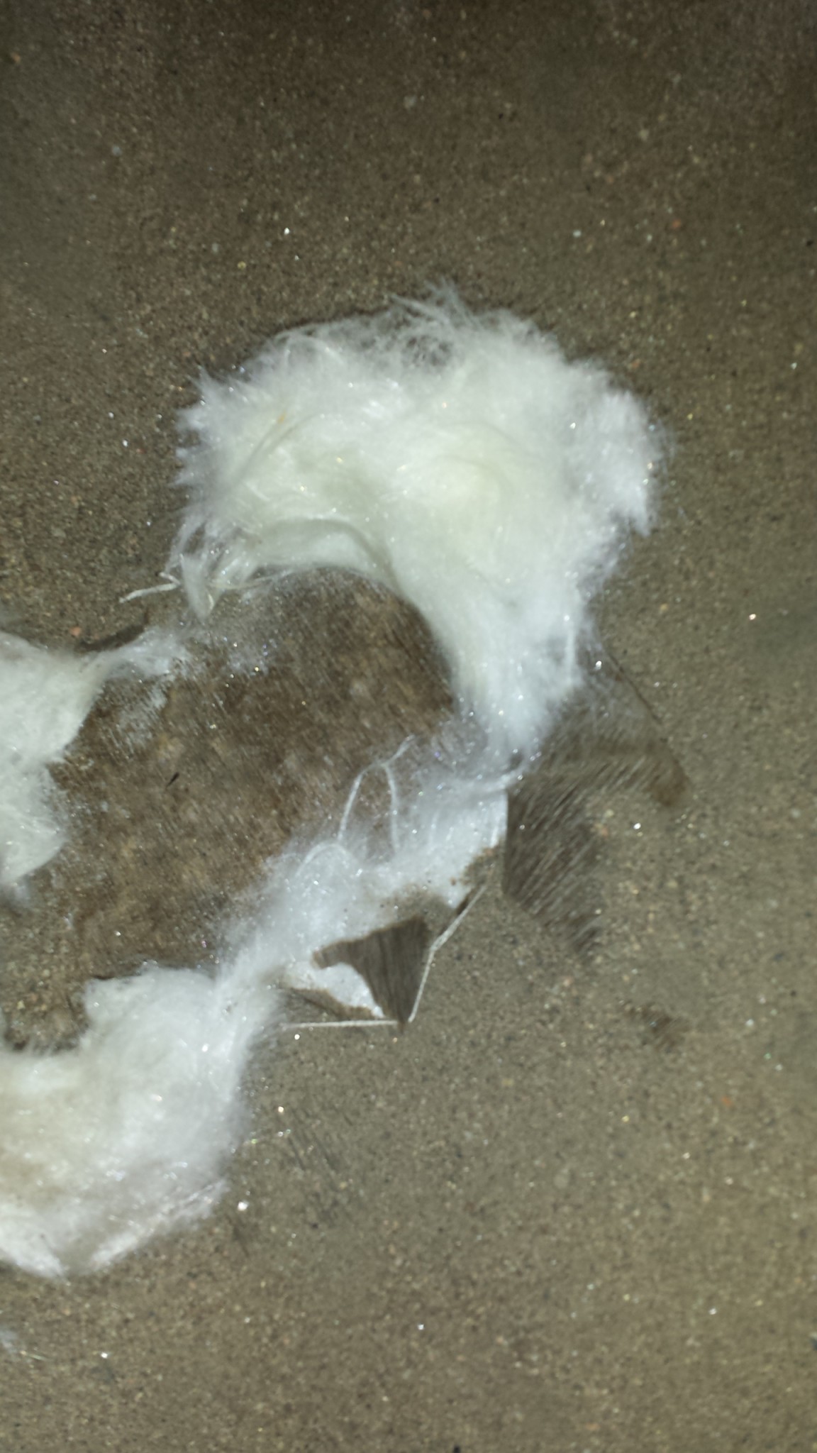

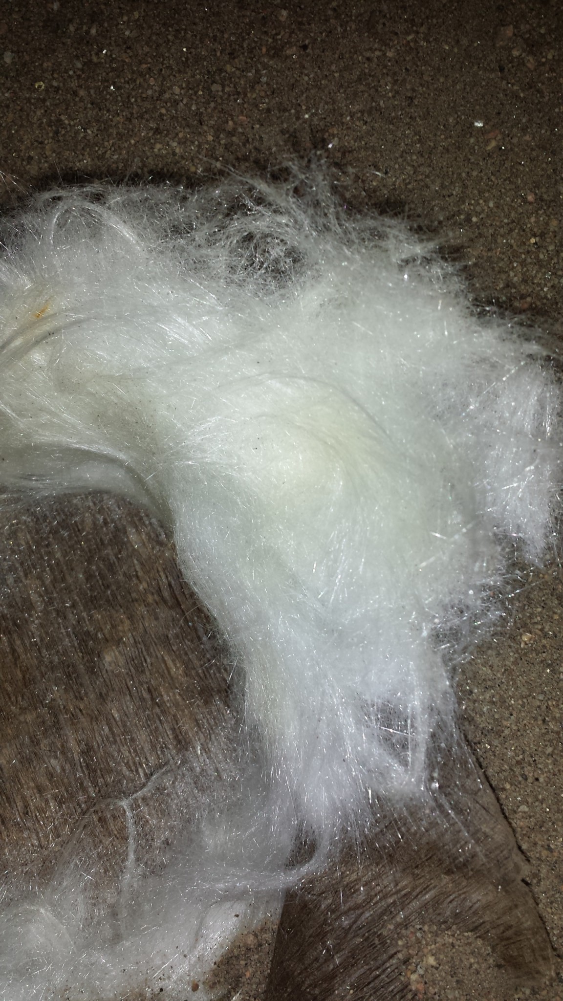

Hej jag har sand under golvet i vardagsrummet men när jag grävde bort sanden hitta jag detta.
Är det här asbest eller glasfiber?det ligger som en matta under sanden och den är inpackad i någon svart plast.
kan vara glasull.
prova elda på några fiberändar med en tändare, smälter de är det troligtvis glas,
blir de oförändrat kan det vara asbest.
Vill du vara riktigt säker får du skicka in ett prov på analys, kostar här jag bor runt 500kr.
