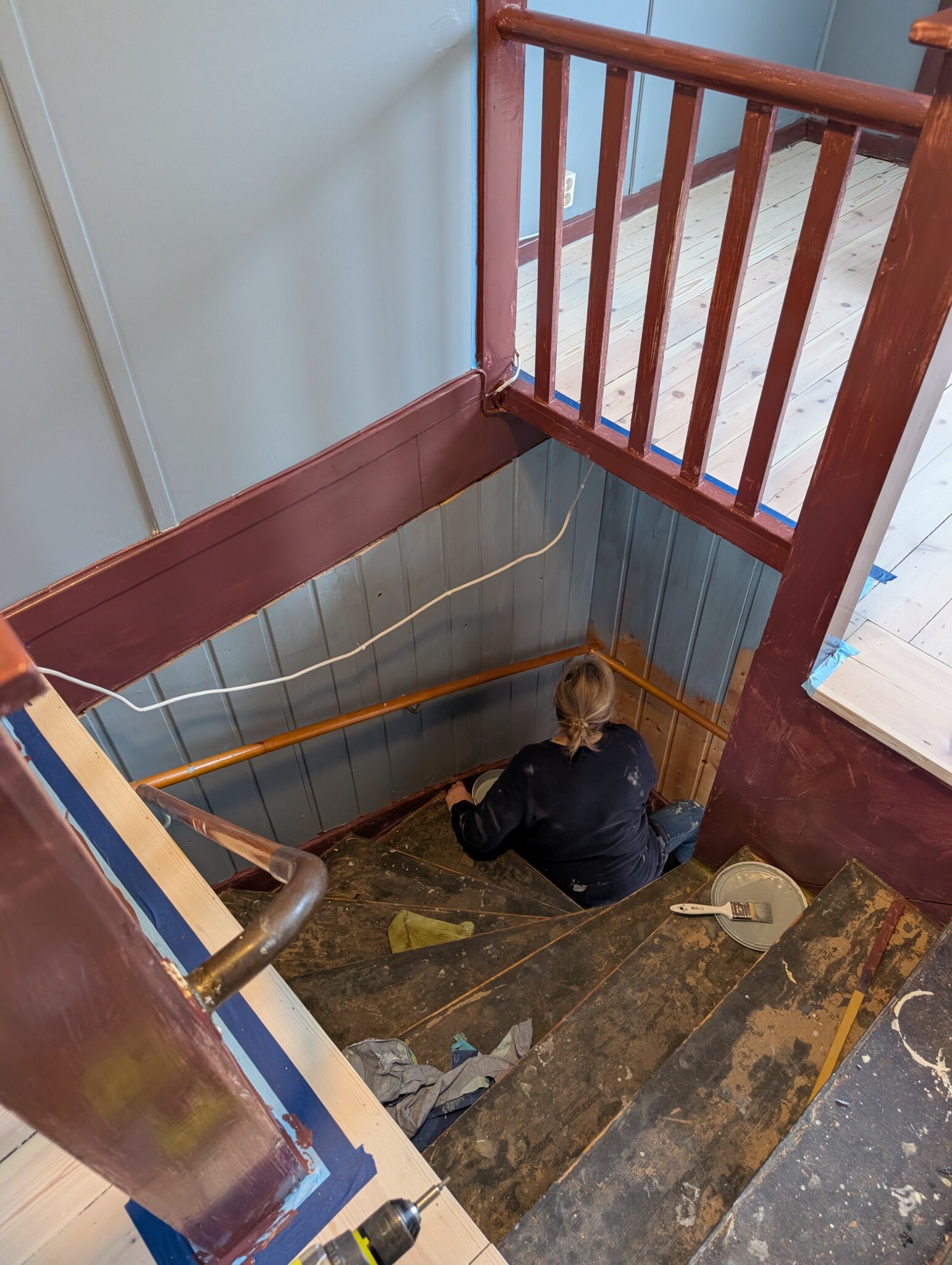

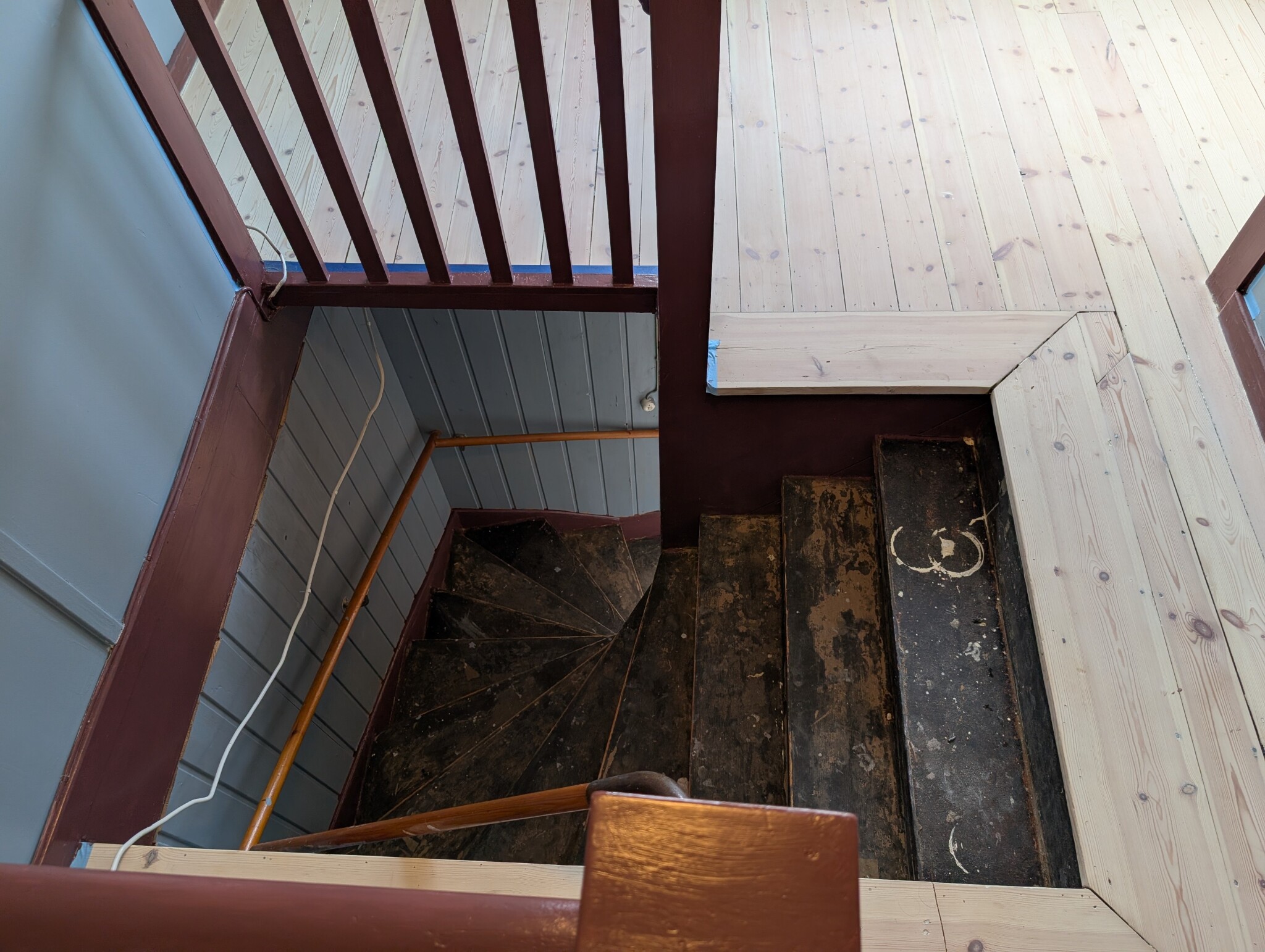

Vi beställde slipning av vår trappa, och sliparen vägrade fortsätta av oro för asbest. För någon vecka sedan slipade dom övervåningen där vi uppfattade att det svarta var av samma typ som i trappan, och då utan att opponera sig.
Vi drog bort en plastmatta både på övervåningen och i trappan och det var tydliga rester av heltäckningsmatta där uppe. Jag tänker att det är samma på båda ställen och att det svarta är rester av den gamla heltäckningsmattans mjuka underdel. (Men det vet jag så klart inte säkert).
Vad skall jag göra?
Skall jag ta ett prov och fatta beslut efter detta, eller skall jag slipa själv och hantera allt som om det vore asbest?
Söker balanserade förslag - inte neurotiska och inte heller omdömeslösa.

För att veta säkert att det är asbest behöver du skicka in ett prov.

Om det visar dig innehålla asbest, och du måste slipa. Så skulle jag nog försöka gör lite som saneringsfirmorna gör Kapsla in området med plastgardiner. Använd själv en bra halvmask (inte bara sådana där engångsmasker, de håller inte tätt mot huden). Våttorka innan du tar bort "gardinerna".
OM detta är något du gör någon enstaka gång under din livstid, så är det ändå ganska säkert att arbeta helt utan skyddsåtgärder, men man bör ha respekt för faran, skydda dig så långt dte går med enkla medel. Att kapsla in området är ju rätt bra även för att slippa slipdamm i hela huset, även om det inte vpre asbest.
Alternativt får du ta in en riktigt asbestsaneringsfirma.
Det är som sagt klokt av hantverkaren som vägrade fortsätta. Arbetar man med detta dagligen, så blir det en signifikant risk om man inte skyddar sig.

Oavsett om det är asbest eller inte är slipdamm inte alls bra för lungorna och man bör ha en ordentlig mask. Det är ju inte heller så kul att ha slipdamm, oavsett om det innehåller asbest eller ej, i hela huset så att försöka kapsla in trappan låter som en bra idé.

Jag tänker att jag försöker köra Fein och plocka bort lite i en påse som jag skickar in för test. Det var bara några hundringar.. Efter det kan jag fatta beslut. I bästa fall kan sliparen komma tillbaka och göra det ordentligt, men om svaret är ebola ... förlåt asbest ... så får jag väl göra det själv, och då vidta rimliga säkerhetsåtgärder. Slipa med anslutning till dammsugaren och kanske ha den utomhus om jag kan förlänga slangen bara vore ju ett bra sätt att minimera exponering (utöver avskärmning). Men att det ens är Asbest är att måla fan på väggen och jag tänker att jag börjar tänka positivt ...
