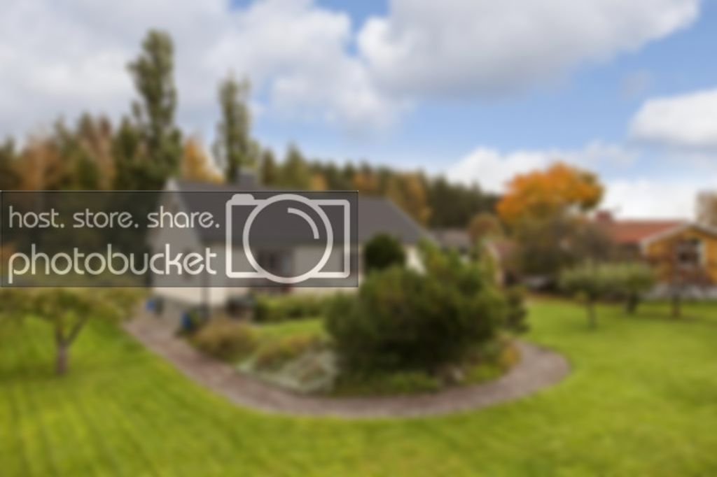

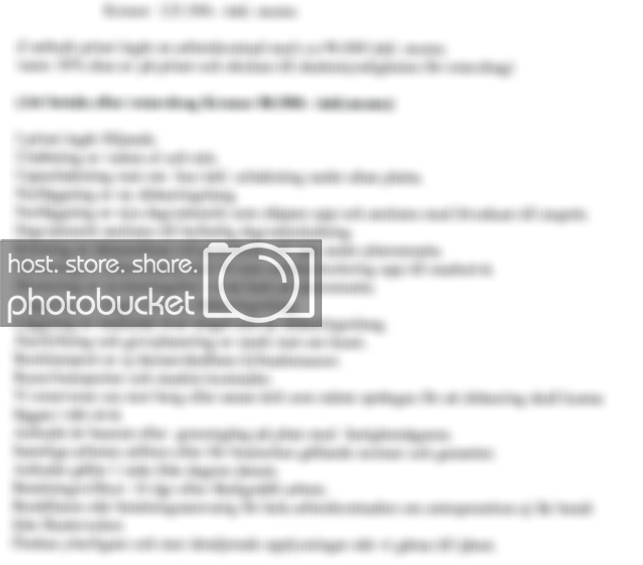

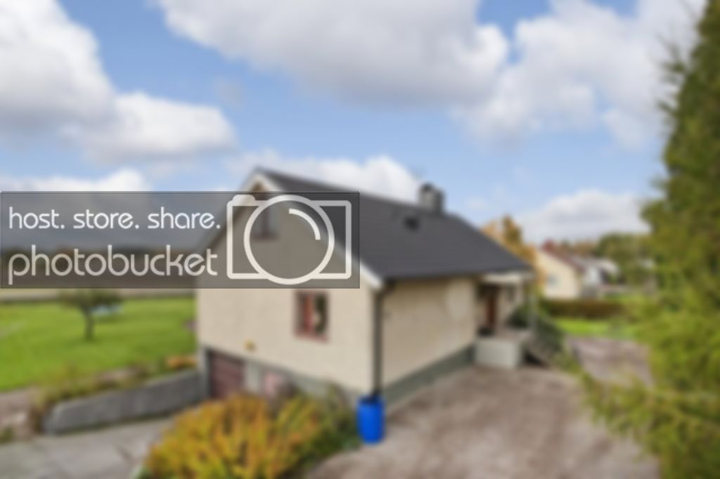

Är detta Anbud rimligt på en dränering?
Hej, tog ut en firma till huset vi köpt för att få en offert på dränering. Hört mycket gott om företaget här i Eskilstuna så därför valde jag att kontakta de först. Det är 39 meter som ska grävas och som ni ser på bilderna ligger källaren rätt så högt upp, kunde varit djupare.
Idag kom offerten och min första tanke är gud vad dyrt & de "fuskar" med ROT-avdraget. De får väl inte dra av på maskintimmarna? eller hur är det med det.
Bifogar en bild på offert samt två bilder på huset och skulle bara vara kul att få några utlåtanden om vad ni tror/tycker. Ska ta in mer offerter alt. anlita en som gräver och göra jobbet själv.
Det blir 3217:-/löpmeter
I mina öron låter det inte alls dyrt.
Vi betalade 70.000:- efter rot och detta var endast 22 lpm. Men då hade vi iofs rätt mycket berg också ..
Vad menar du att de inte får dra rot på maskintimmarna? Det har man väl inte gjort med tanke på att 90 000:- är specificerat som arbetskostnad. Sen om detta är i maskinen eller utanför spelar ingen roll? Eller missförstår jag din fråga?

I mina öron låter det dyrt, kanske inte för eskilstuna, men härikring. Hade jag inte känt min grävmaskinist smtyp bara tog betalt för soppan hade jag fått betala 2500/lpm, och då har vi grävt sm djupast ca 2,2m och som grundast kanske 1,8m
2400 ink moms löpmetern betalade jag i Lund för grävdjup ca 2,3 m.
Dock ingick ej dagvettenrörsläggande.
jag fick 100 mm isodrän.
bortforlsing av schaktmassor ingick ej (det var svindyrt!)
dränerinsslang ; är inte det sämre än plaströr?
50 mm isolering är väl onödigt tunt?

SJälv tycker jag det låter något i överkant, men gör de ett bra jobb och är ett väl arbetande, kompetent, team så kan de extra kronorna motiveras tycker jag.

Det är inte alls svårgrävt då det är sandås. Jag kollar på priset innan ROT och tycker att 125000 kändes lite i överkant. Då ska 35000:- täcka allt material, resa och frakt av maskin dit & hem.
Räknar man på arbetskostnaden så är det en massa timmar de kommer vara på plats.
