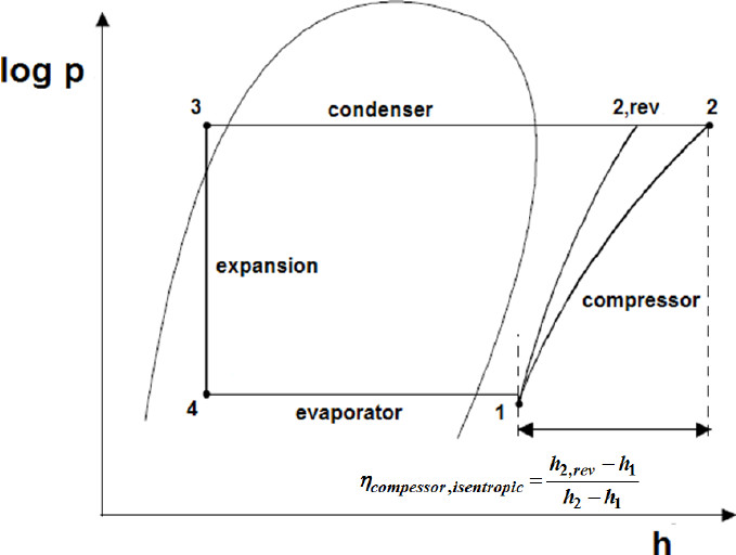

Här är den förlösande bilden som kan hjälpa er i era resonemang, var längesedan jag vandrade runt i ett log p-h nu, blir lite nostalgisk över svunnen studietid.p är tryck och h är entalpi. [kJ/kg] Dock har jag dålig praktisk koll på risk för nedkylda borrhål, känns lite läskigt.
