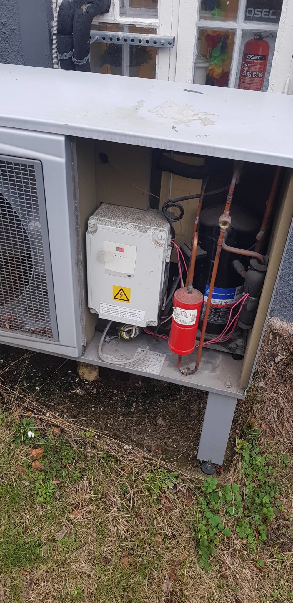

Är det tillåtet att dra en kabel från värmepump till en lampa?
  • Utomhus vy av en öppen värmepump med synliga ledningar och en brandsläckare.
Om det görs på ett korrekt och elektriskt säkert sätt så borde det gå.
Sagt med reservation att vi har knappt eller ingen övrig information.
nderimH
Låter lite knasigt tycker jag om man sätter upp en lampa vid en värmepump och sedan det kanske blir fel på värmpumpen så man måste stänga av strömmen på säkerhetsbrytaren och felsöka/reparera då utan lampan lyser. I så fall koppla från säkerhetsbrytarens matning till lampan. Har gruppen till värmepumpen 2,5 mm² ledningsarea måste ledningen till lampan också ha det.

J Josth skrev:
...en lampa vid en värmepump och sedan det kanske blir fel på värmpumpen så man måste stänga av strömmen på säkerhetsbrytaren och felsöka/reparera då utan lampan lyser.
Och om man inte har en lampa där så får man ju ändå ta fram fick/pannlampan, så vad är problemet.
Men lampan är väl bara kopplad paralellt med pumpen, och delar säkring?
Det finns väl ingen regel att en LLVP skall ha en egensäkringsgrupp i elcentralen?
Vad är syftet med lampan förresten, vad lyser den på? Jag ser ingen lampa på bilderna.
