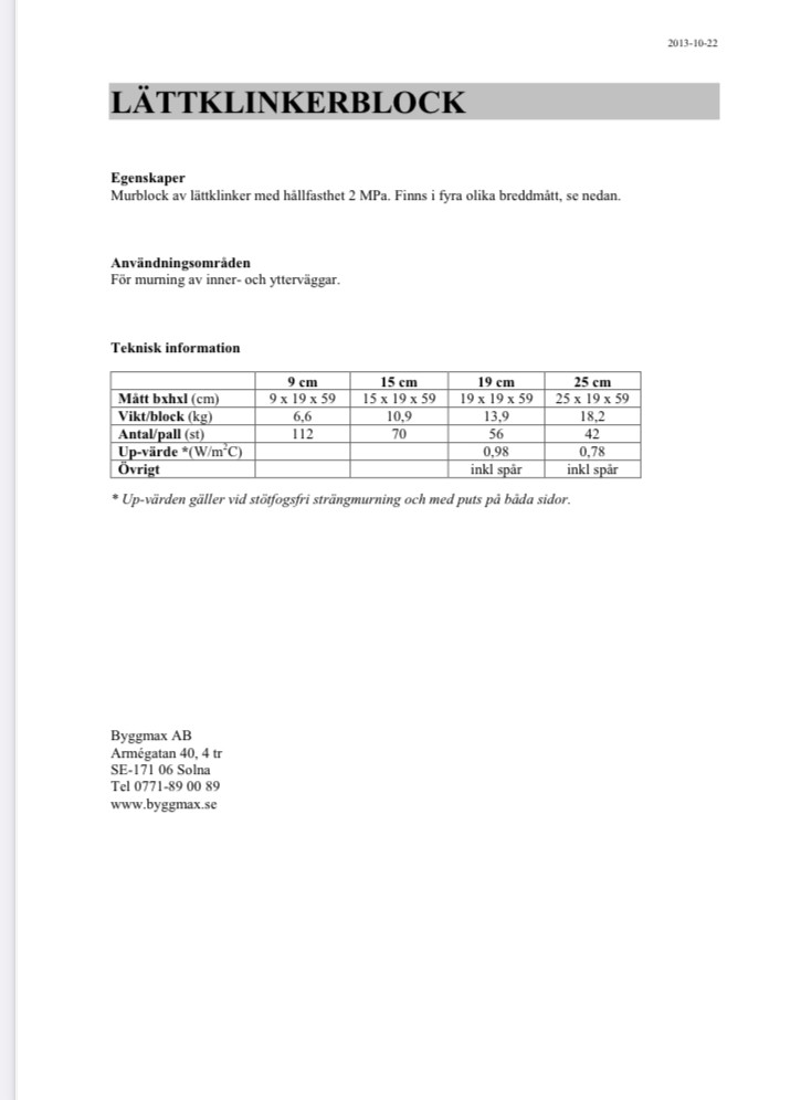

Byggmax tar 34:- för 19x19x590 Murblock, lättklinker (Lecablock) medan lokala bygghandeln tar 53:- för samma dimension.
Stor skillnad i pris, men kan det vara någon skillnad i kvalite?
Jämför produktdatablad. Kan skilja i vikt, hållfasthet mm.

Det brukar skilja i tryckhållfasthet på dom.
Ja, det skiljer i vikt. Byggmax och Jemfix är tre kilo tyngre. Produkdatatblad finns dock inget på någons hemsida.
finns under ”dokument” på Byggmax. Tryckhållfasthet 2 MPa.
Tack!
