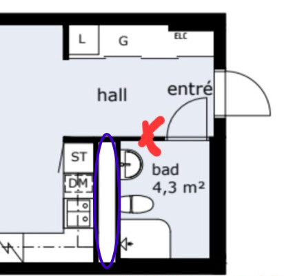

Är det kaklat direkt på betongen?
Men varför är väggen vid dörren fuktig? Det är ju extremt orimligt att vatten kommit dit från duschen. Och detta oavsett tätskikt eller inte. För att fukt inifrån badrummet skall vandra dit så måste ju golvet ha varit konstant fuktigt, eller så lutar det åt fel håll. Det kan också ha runnit i fixet bakom kaklet förbi handfat och toalett och in på nästa vägg. Men det kan ju knappast vara där den trasiga plattan sitter som vattnet kommer genom tätskiktet. Det är mycket troligare att tätskiktet är skadat eller inte finns nere vid golvet där det är fuktigt i så fall.
Eller så har det varit så mycket vatten i badrummet att det läckt in i väggen via tröskeln?
att vatten från badrummet skulle skada väggen e ytterst orimligt eftersom att möglet var under/bakom väggfärgen, alltså möglet kom inifrån väggen eller underifrån, och vällde fram när jag började torka av färgen för att se hur stor skada det var men insåg att det bara blev mer o mer så valde att stoppa men böev också längliggandes 2 dagar efteråt, så jag vet ej hur pass mycket som är angripetpacman42 skrev:

Håller absolut med. Och i så fall börjardet bli intressant med ansvarsfördelningen. För OM det är en tappvattenledning som orsakat detta, så är det föreningens ansvar, enl. bostadsrättslagen. Man har av någon anledning gjort undantag när det gäller just tappvattenledning. I stort sett alla andra varianter av vattenskada får bostadsrättsmedlemmen stå för.Centano skrev:
Skadan finns på konstigt avstånd från duschen, det känns mindre sannolikt att det är pga fel där som det blir en vattenskada. Och ev. stänk från handfatte kan knappast bli sådana mängder att det skulle bli en sådan här skada. men om det går en stamledning nära den här väggen så är den klart misstänkt. Det brukar finnas inspektionslucka någonstans för rörschaktet.
Även Om dert saknas tätskikt på den väggen så ä'r dety lite långsökyt att dte skulle bli en skada. Och om tätskikt saknas i hela badrummet så borde det i första hand bli problem kring duschen.
Det är ju lätt att öppna väggen utifrån och då ser man ju troligen vart vattnet kommer ifrån. Den väggen måste ändå öppnas så ingen (ny) skada skedd!H hempularen skrev:Håller absolut med. Och i så fall börjardet bli intressant med ansvarsfördelningen. För OM det är en tappvattenledning som orsakat detta, så är det föreningens ansvar, enl. bostadsrättslagen. Man har av någon anledning gjort undantag när det gäller just tappvattenledning. I stort sett alla andra varianter av vattenskada får bostadsrättsmedlemmen stå för.
Att tillägga: När jag spolar i toaletten så bubblar vattnet i golvbrunnen i duschen.
Kan det ha något med saken att göra?
Jag tänker på tappledningen.. eller har det något samband?
Jag kan verkligen inte sådant här.. hur mycket av väggen behövs avlägsnas för att ta reda på detta?

Med tanke på dina bilder skulle jag kunna tro att du/någon skruvat upp något i hallen och skruven gått igenom väggen och gjort så att kakel lossnatresting_in_mold skrev:

det är borrat från hallen ja, vilket ledde till en spricka i kaklet. Detta är anmält till hyresvärden för flera år sedan. så det är dokumenterat, dock sa hyresvärden att jag skulle lägga en klick silikon över sprickan och inte tänka på det mer. (!!!)Suvi5700 skrev:
vid bytet av kakelplattan som jag även betalat för, ändrar dock inte upptäckten av att det saknas tätskikt enligt hantverkaren som bytte kakelplattan.resting_in_mold skrev:
Detr anmält till hyresvärden att det ev saknas tätskikt, dock har detta ej velats utredas av hyresvärden
Jag har en lucka i taket i badrummet som sitter centrerat ovan badrumsdörren!H hempularen skrev:Håller absolut med. Och i så fall börjardet bli intressant med ansvarsfördelningen. För OM det är en tappvattenledning som orsakat detta, så är det föreningens ansvar, enl. bostadsrättslagen. Man har av någon anledning gjort undantag när det gäller just tappvattenledning. I stort sett alla andra varianter av vattenskada får bostadsrättsmedlemmen stå för.
Det skulle väl inte kunna vara inspektionsluckan till rörschaktet?
i hallen finns även 2 luckor i taket , men de tänker jag har med ventilationssystemet som det sänkta taket i hallen rymmer.
Om inspektionsluckan sitter i köksdelen, är det isåfall under vasken, följande avloppsröret från vasken?
Det är en en extraplatta ditskruvat som täcker nästan hela baksidan av skåpets "rygg" under vasken, alla
underskåp har en ditskruvad " skiva mot skåpsryggen.. fastbultad.
Hela köksdelen är av usel kvalitet a la MDF-skivor som alla har spruckit och svällt i nederkanten och lite utspridda random sprickor i "lacken" på varenda skåpslucka.
