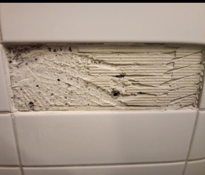

H hempularen skrev:
Det varierar nog lite beroende på hur det ser ut vid en närmare titt. Besiktningsmannen kommer att försöka avgöra om det verkligen saknas tätskikt. Det kan dels undersäkas vid plattan som åär borta, men man kian ibland se det i golvbrunnens anslutning till tätskiktet. Men man kommer också att undersöka om det kan finnas några rör i väggen.
Om det är en bostadsrätt så undersöks detta normalt först av någon från den trkniksa öfrvaltrningen, de kallar sedan in föreningens försäkringsbolag som gör en utredning.
-Det finns inga rör i väggen!
-Kakelplattan är redan utbytt så det går ej att ta reda rent visuellt på hurvida det finns tätskikt eller ej såsom det ser ut i dagsläget
- hur kan man se det vid golvbrunnen? det kanske finns tätskikt där, då resterande 2 väggar garanterat är av betong,
-den tredje väggen har kökets diskbänk mot motsatt sida, den sidan i badrummet har både toaletten och handfatet ryggarna mot kökets diskbänk och
-fjärde väggen är den dörröppningen ör utmattad hallen och kakelplattan byttes på, varpå motsvarande vägg i hallen har fuktskadorna och
-fuktmätning visar på "blött" från golvlist och 20 cm upp. från golv
-kakelplattan i fråga är 1 meter från golv, golvet är samma höjd som i hall
Trasig kakelplatta på vägg med saknat fixmaterial bakom, visande exponerad cementyta med sprickor och ojämn struktur.
Halva plattan saknar ju fix!
Så då kan man ju undra hur det ser ut bakom de andra?
Däremot har ju det eventuella tätskiktet bakom fixet knappast skadats när plattan gick itu och en ny monterades. Såvida det inte började kratsas i öppningen.

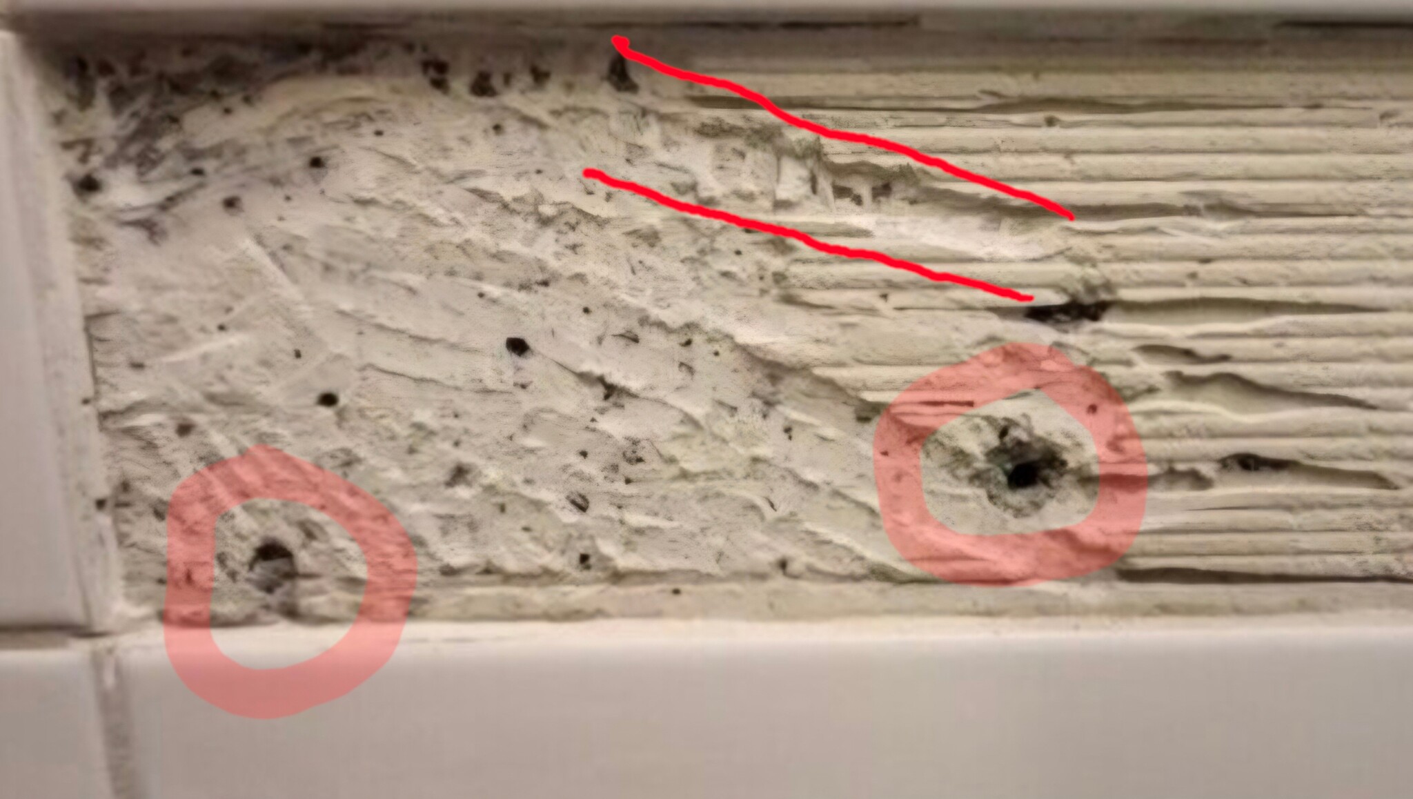

Man ser ju t.o.m. hur brett tillhygge som använts för att ta bort fix. En lite bredare spårmejsel kanske?
Först har plattan spräckts i samband med håltagning (tror mig se 2 hål).
Sen byte av platta på egen hand.
Det är min gissning.
  • Närbild av vägg med två markerade hål och märken efter fixborttagning, troligen skapat med ett brett verktyg.
Thomas59 och 4 till

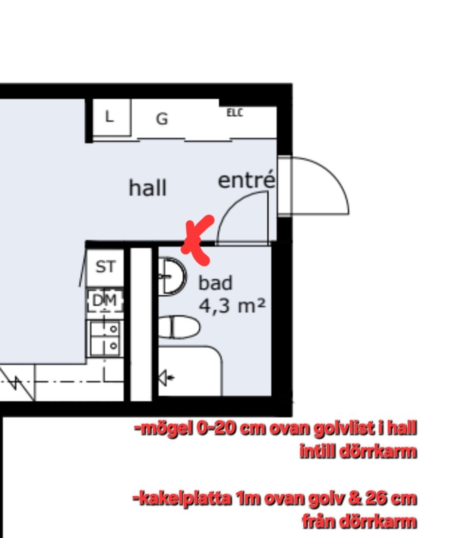

Kan du märka upp på en planlösning var skadan sitter?
resting_in_mold

resting_in_mold
x marks the spot
  • Planlösning med rött "X" vid badrum och entré, markerar potentiellt problemområde enligt text.
resting_in_mold
x
  • Planskiss med hall och badrum, markerad med ett rött "X" där mögel påträffats vid dörrkarm, samt notering om kakelplatta.
Tror du har rätt. Någon har borrat från andra sidan väggen
