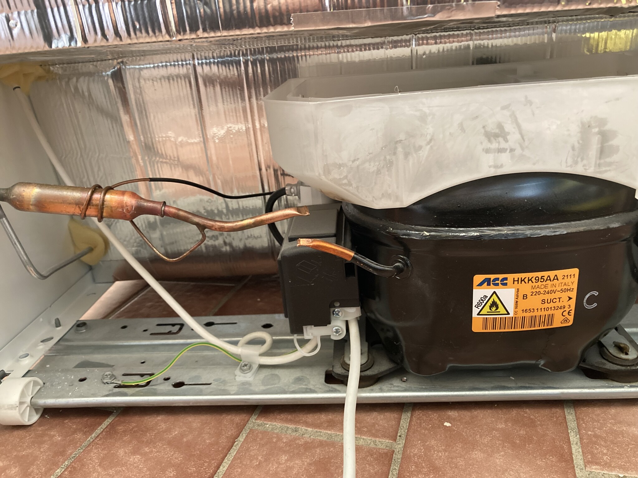

Jag kom precis hem med ett begagnat Husqvarna kylskåp som jag köpt.
Upptäckte när jag kom hem att en av kopparledningarna var avknipsade och var tillplattat med en tång. Ägaren hävdar att kylskåpet fungerat felfritt. Men känns ändå inte rätt?
1: Är detta en farlig lösning?
2: Ifall jag behåller kylskåpet ska jag försöka koppla ihop ledningen igen? Hur? Vilken koppling
3: varför har någon fått för sig att knipsa av ledningen tror ni.
Allt gott/ Matti

Är det första gången du tittar bakom ett kylskåp?
Dilato
Det ska se ut så.
tergo
Jajjemän. 😂
Min fråga var alltså en dum fråga?
Huddingebo Huddingebo skrev:
Det ska se ut så.
Ok. Dom säljs alltså så?
Märkligt.
Hur kommer det sig?

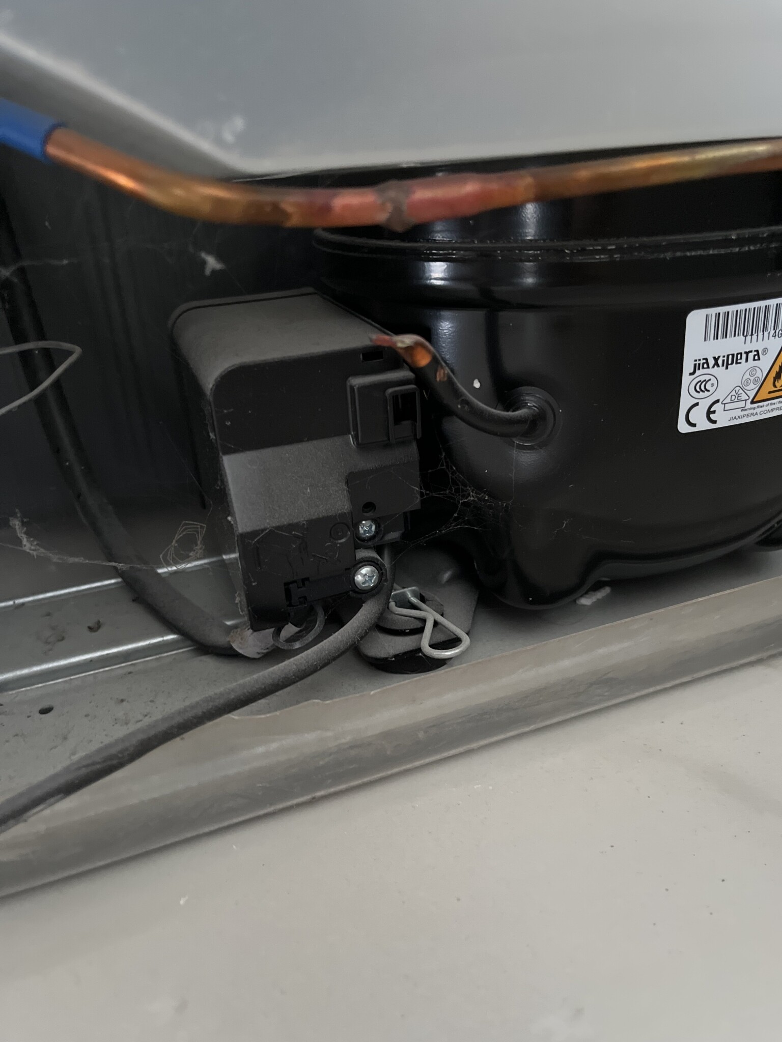

kristofer12345
här är min, ser precis likadant ut o går fint :)

ooomatti
Tack för svar!
Vet du varför dom säljs så?
De rören har använts för att vacumpumpa systemet alternativt fyllt på gas och sedan har man bara förseglat rören.
  • Älska
Dilato och 2 till
tvåa på bollen...
Produktionstekniskt.
Den klippta och pressade/igenlödda rörbiten på kompressorn kallas serviceanslutning och är den vägen man vakumpumpar systemet och sedan fyller på med rätt mängd köldmedel - eftersom det är tänkt att aldrig öppnas igen så gör man en permanent förslutning när man är klar.
På första bilden i tråden har man tydligen gjort liknande anslutning på torkfiltret med en anslutning för vakumsugning och sedan en permanent förslutning på samma sätt som kompressorns service-ledning, troligen för att förkorta vakumpumpstiderna i produktionen och snabbare och djupare vakumsuga kondensorn då luft, fukt och gaser annars måste tas sig igenom kapillärröret till evaporatorsidan innan det kan pumpas ut via kompressorns service-uttag då sugning åt andra hållet blockeras av kompressorns ventiler.
en bit rör lämnas kvar för att kunna upprepa proceduren om det är nödvändigt och vid senare eventuell (garanti)service.

X xxargs skrev:
tvåa på bollen...
Tack för fint svar!

ovanligt med uttag på torkfiltret på ett konsumentskåp men de tog väl vad de hade.
det uttaget kan användas till att mäta i ett annat typ av system.
