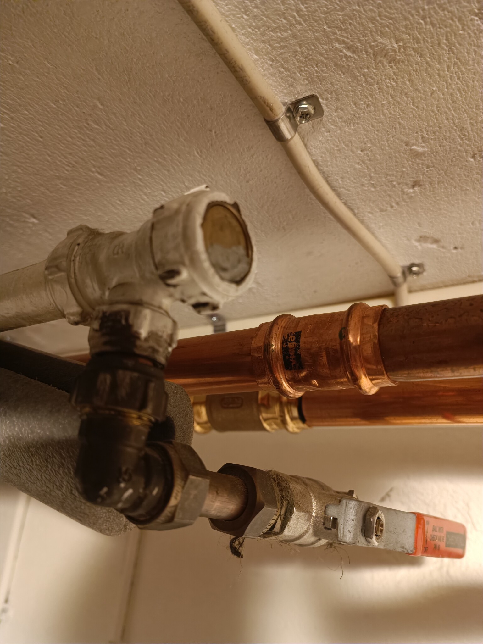

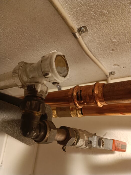

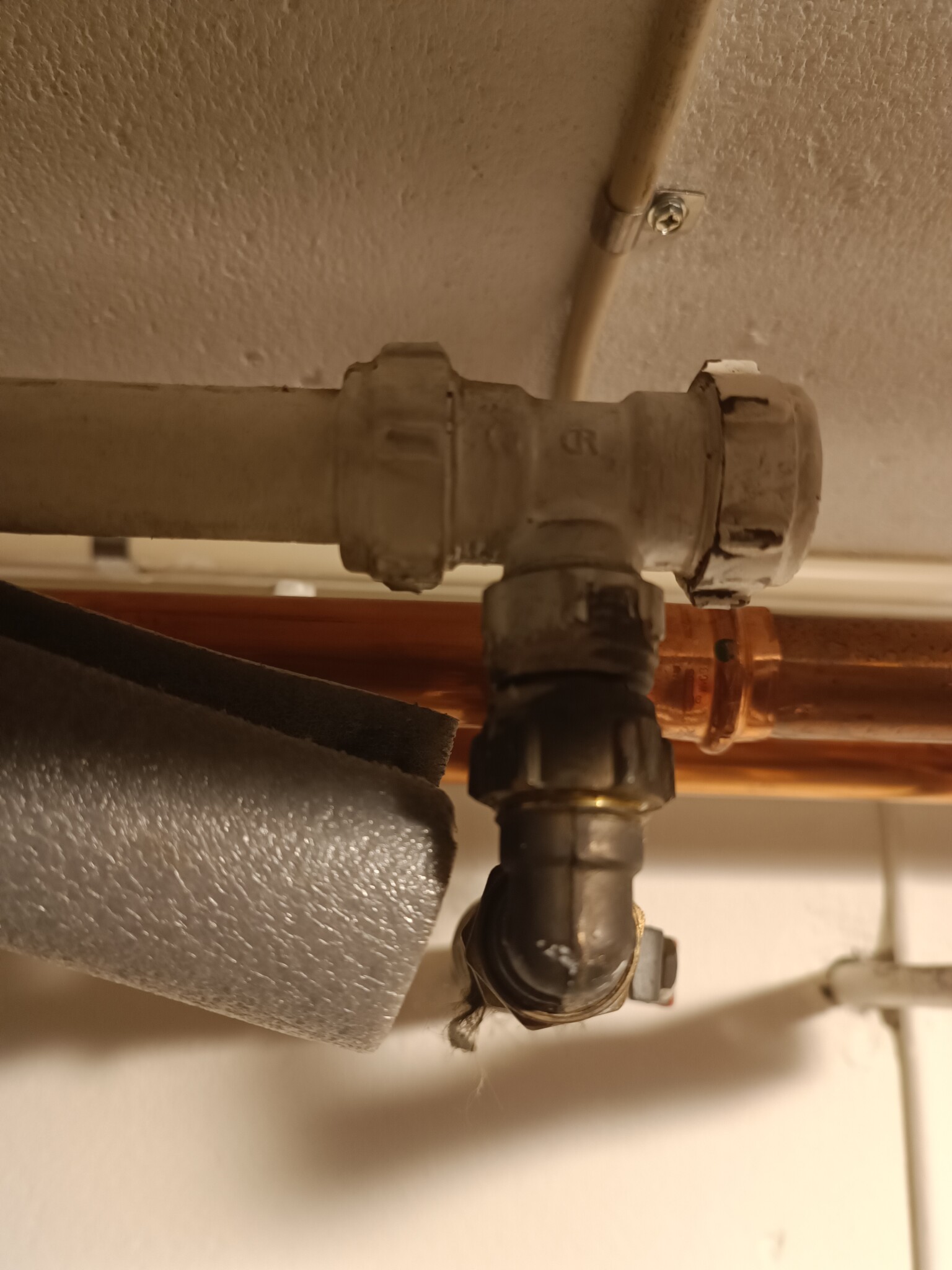

D D_Anders #1 Medlem · 320 inlägg 8 nov 2025 20:58 D_Anders Medlem 320 inlägg 8 nov 2025 20:58 #1 Är t-kopplingen som är pluggad för gängad anslutning eller klämring? Inloggade ser högupplösta bilder Logga in Skapa konto Gratis och tar endast 30 sekunder Inloggade ser högupplösta bilder Logga in Skapa konto Gratis och tar endast 30 sekunder #koppling
joakim_j #2 Renoveringsnovis · Stockholm · 1 362 inlägg 8 nov 2025 21:07 joakim_j Renoveringsnovis Stockholm 1 362 inlägg 8 nov 2025 21:07 #2 Klämring
D D_Anders #3 Medlem · 320 inlägg 8 nov 2025 21:09 D_Anders Medlem 320 inlägg 8 nov 2025 21:09 #3 Misstänkte det, tack.
D D_Anders #4 Medlem · 320 inlägg 8 nov 2025 21:40 D_Anders Medlem 320 inlägg 8 nov 2025 21:40 #4 Får jag tag i ny klämring måntro? Jag skulle vilja koppla in vatten till en diskbänk som står i mitt gamla pannrum.
joakim_j #5 Renoveringsnovis · Stockholm · 1 362 inlägg 8 nov 2025 22:28 joakim_j Renoveringsnovis Stockholm 1 362 inlägg 8 nov 2025 22:28 #5 Ja, det där är väl en gammal conex? Borde stå typ "conex sambra" på muttern? Borde inte vara något problem att få tag på tror jag.
