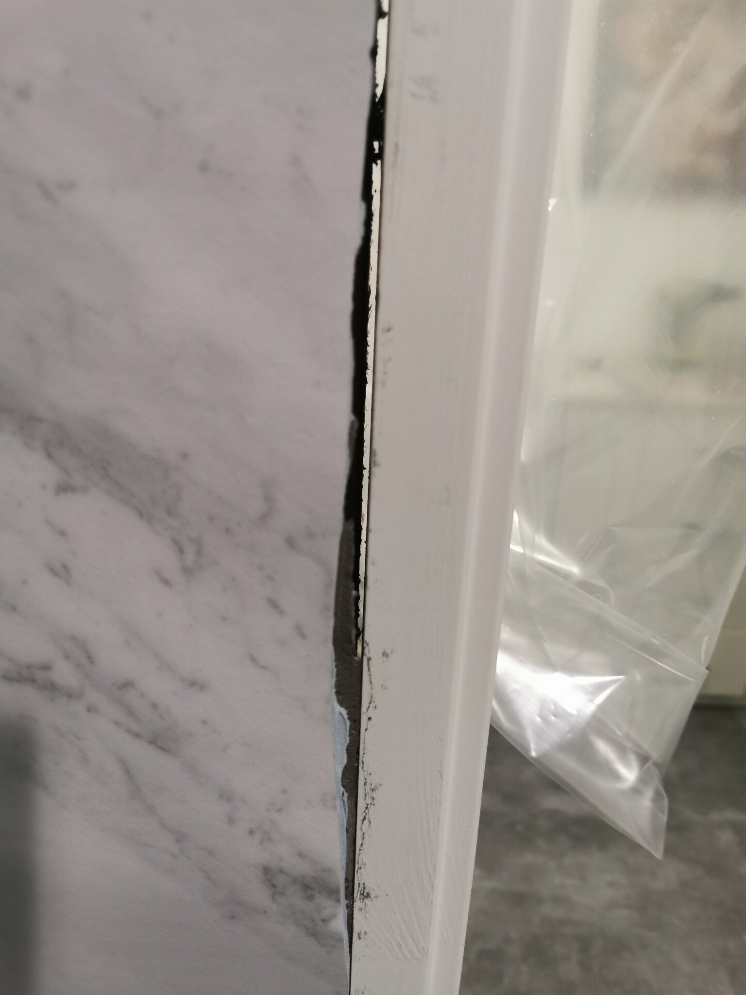

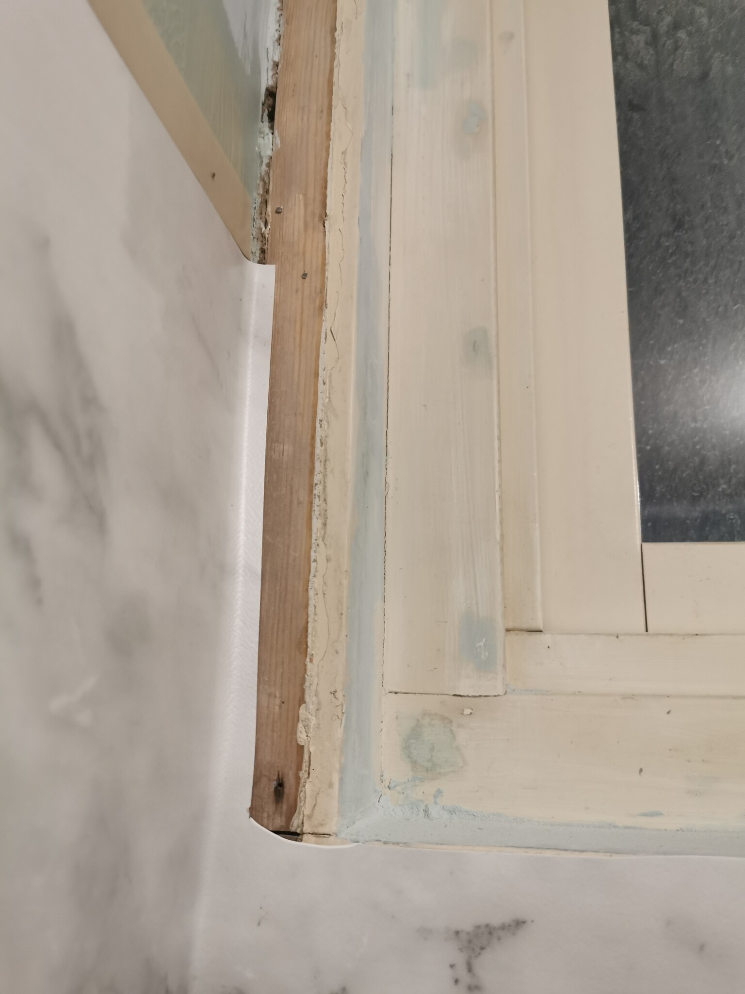

Hej. Vi håller på och renoverar vårt badrum och har anlitat en mattläggare. Men nu blev jag lite orolig när jag såg hur mattan har lagts vid tex. fönster och dörren. Är det här godkänt? Skulle inte mattan gå en bit över karmen/fönster enligt reglerna?

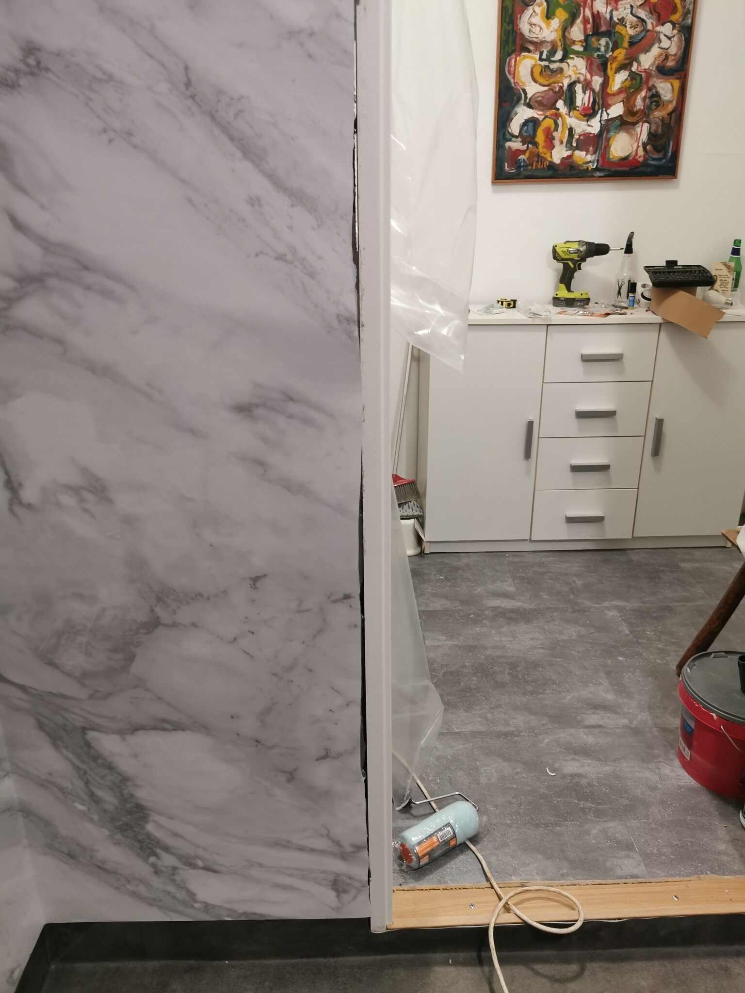

Sen lite annat också. Mattan sitter inte bra vid tröskel, men det sa han att han skulle fixa. Går det äns att fixa i efterhand eller är det risk att det släpper igen?
Tacksam för hjälp och råd!

Är mattan ni valt godkänd som tätskikt?

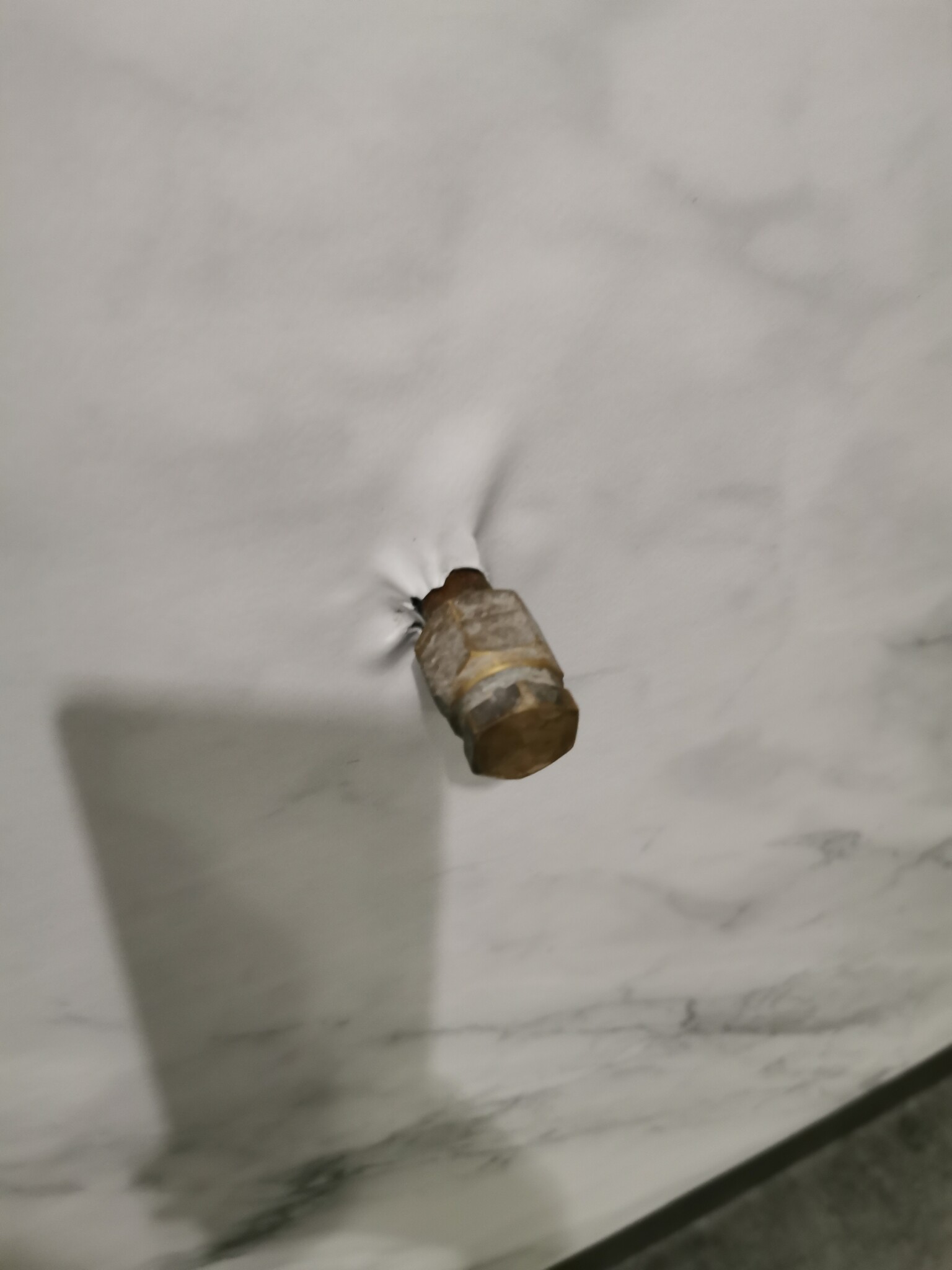

Rörgenomföringen ser suspekt ut.

1. Det beror på.L Lejla Olsson skrev:
2 Om det är i våtzon 1.
- "Om fönster är placerad i våtzon 1 ska väggens tätskikt anslutas mot fönsterkarmarna.
- Tätskiktet ska anslutas mot fönsterkarm enligt tätskiktsleverantörens anvisning."
Motsvarande för dörr här: https://sakravatrum.gvk.se/branschr...skikt-vid-dorroppning/#content-primary-offset
Är en pensionerad fd egen företagare inom golv och har varit ansluten till GVK sedan de startade i början på 90-talet. GVK är dom sätter reglerna för våtrums arbeten med plastmattor som tätskikt. Tätskikt skall utföras på ett professionellt sätt o då hör det till att man monterar o avslutar runt dörrar o fönster o absolut runt rören på ett snyggt o säkert sätt. Detta jobb hade GVK definitivt inte godkänt på något sätt. Kontakta GVK o be dom om en besiktningL Lejla Olsson skrev:Hej. Vi håller på och renoverar vårt badrum och har anlitat en mattläggare. Men nu blev jag lite orolig när jag såg hur mattan har lagts vid tex. fönster och dörren. Är det här godkänt? Skulle inte mattan gå en bit över karmen/fönster enligt reglerna?

Tätningen runt röret ser ju ut som ett dåligt skämt, på alla sätt.

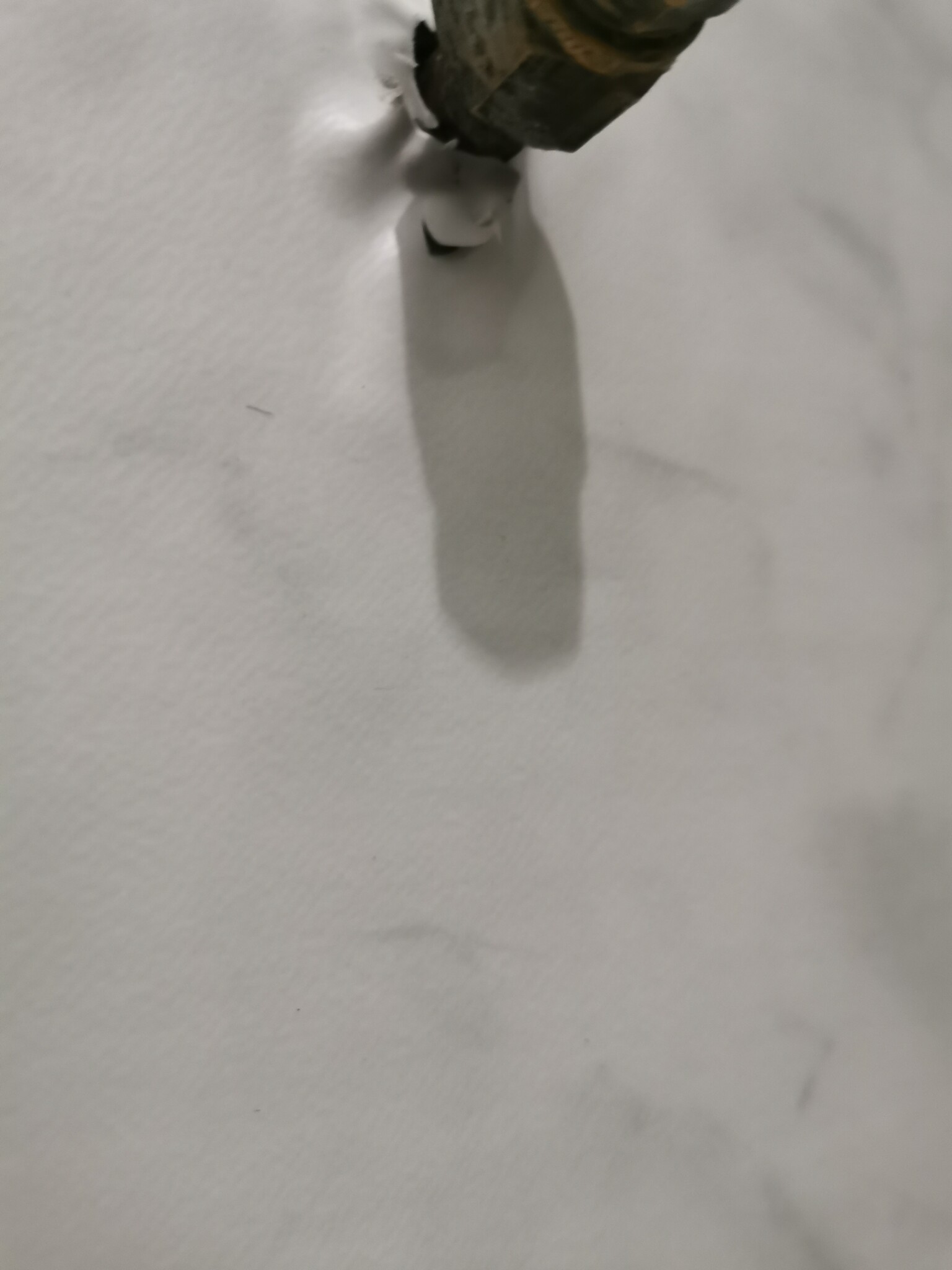

Men vad äår det vi ser på bild 3, ser ju ut som mattan slutar på halva väggen?

Har ni inte betalt redan - håll inne med pengarna tills ni fått dit en besiktningsman och fått alla fel åtgärdade.
Kräv också ett GVK-intyg.
Konsumentverket har beslutat i andra fall att frånvaro av ett GVK-intyg är att se som ett allvarligt fel ifall installationsfirman påstår sig vara anslutna till det.
Svårt att göra hålet i mattan runt röret fint när det är en stor mutter framför, men det kan han värma till så det blir slätt och täta i efterhand med lite svets och butylband.
Mattan vid tröskeln är inga problem att limma dit ordentligt så den håller.
Är fönster eller dörr i våtzon 1? Annars är det ok
Ser ut som bården inte är ditsatt och han inte är klar än?

Ser ut som Forbos onyx+.Centano skrev:

Oavsett vilken zon det är i badrummet så enligt de bilder du visar verkar det klantigt gjort. Ej godkänt. Ta dit en besiktningsman från ditt försäkringsbolag.BirgitS skrev:
