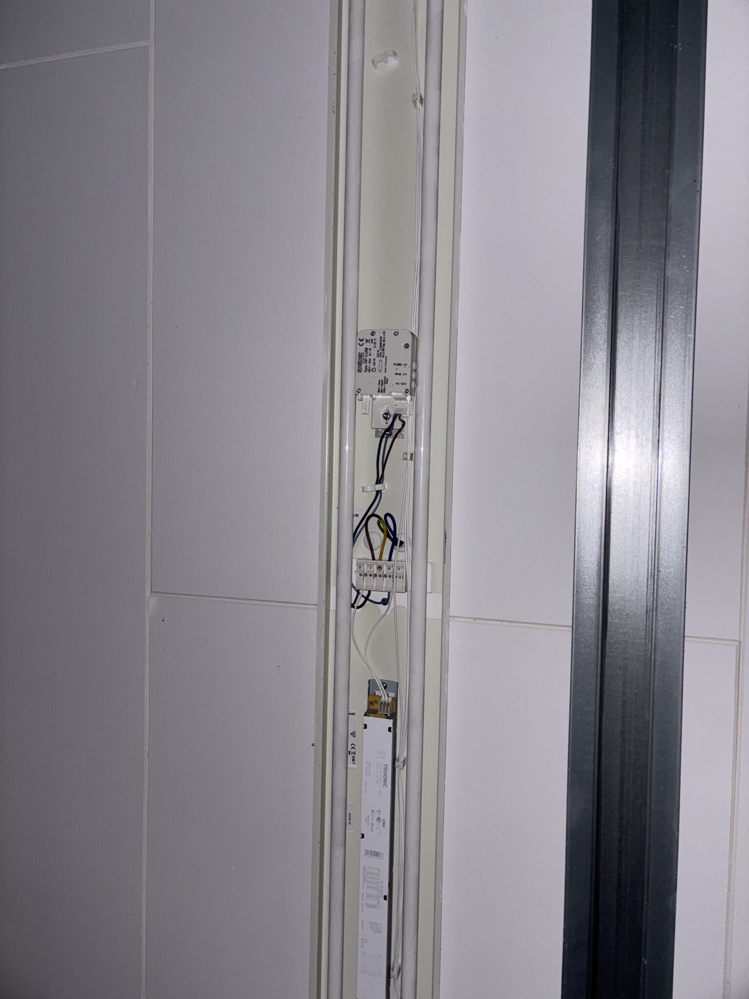

Är det någon som kan hjälpa mig med vad som är fel med mina lysrörsarmaturer!!
Det ena funkar inte alls, har såklart bytt lysrör men funkar inte ändå.
Det andra är det nått glapp i, funkar några dagar sen funkar det inte några dagar. Vad kan jag göra? Denna modell har väl inga glimmtändare?
  • Elcentral med kablar och kopplingsbox i en vertikal panel på en vägg.
Det ser ut att vara en rörelsevakt som ger ström till elektroniska drivdonet.
Första steget i felsökningen är att koppla bort rörelsevakten.
Annars så kan jag rekommendera att gå över till LED-rör eller helt byta till LED-armaturer istället. Jag ångrar inte att jag bytte i tvättstuga och förråd.
