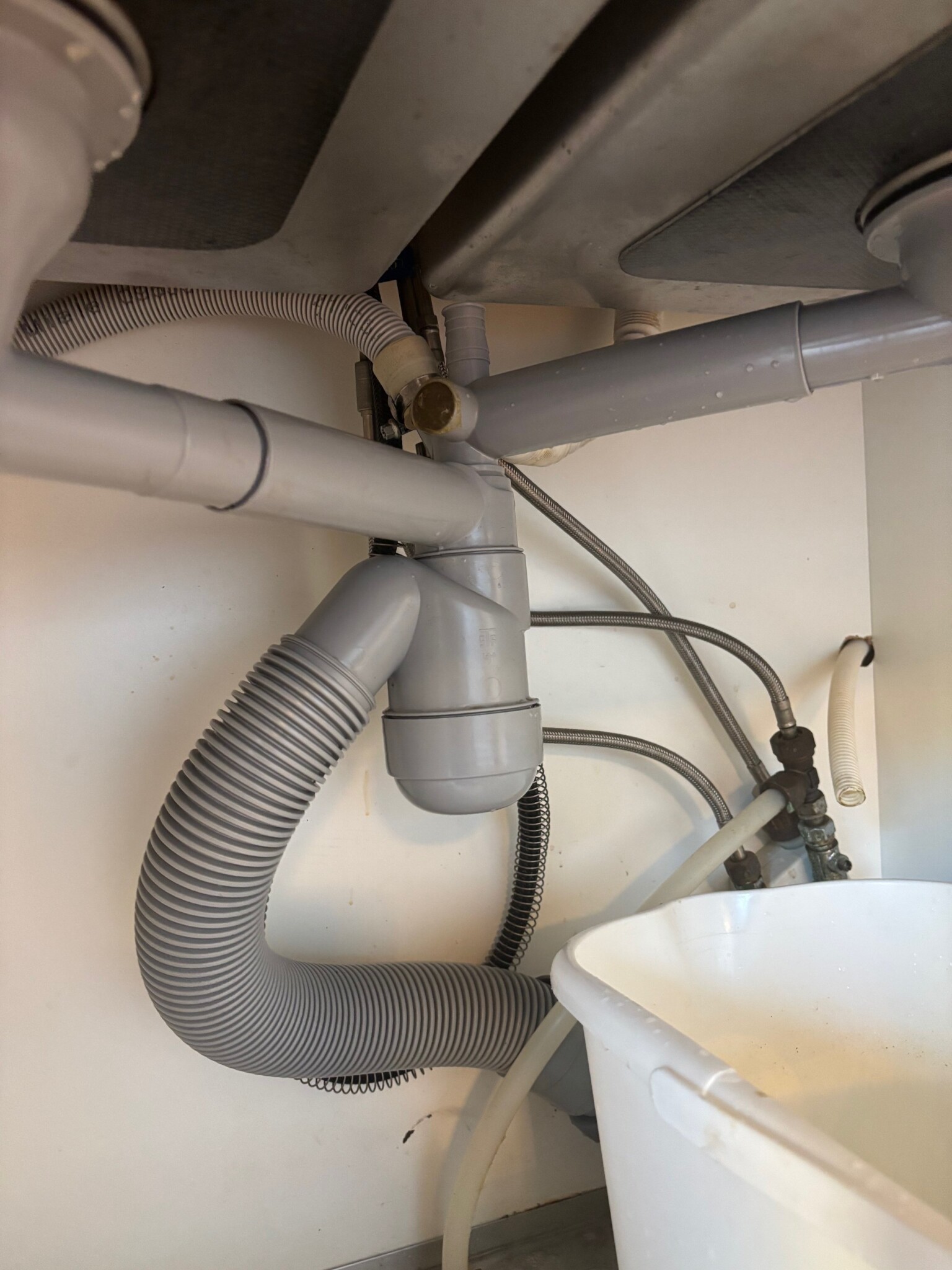

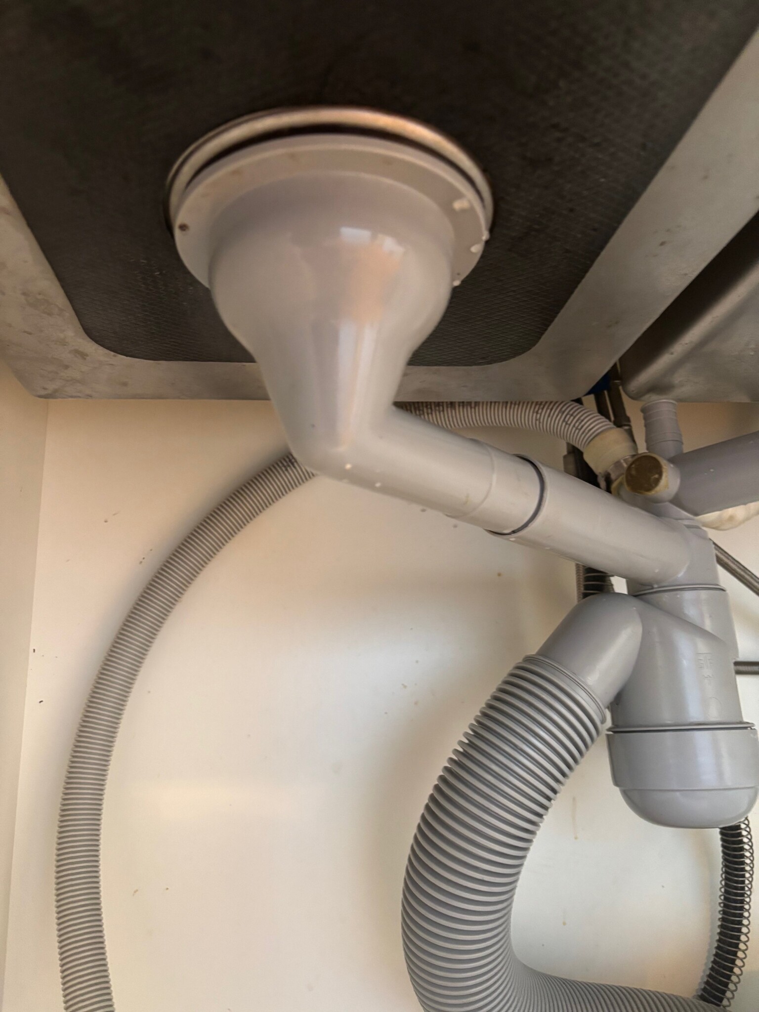

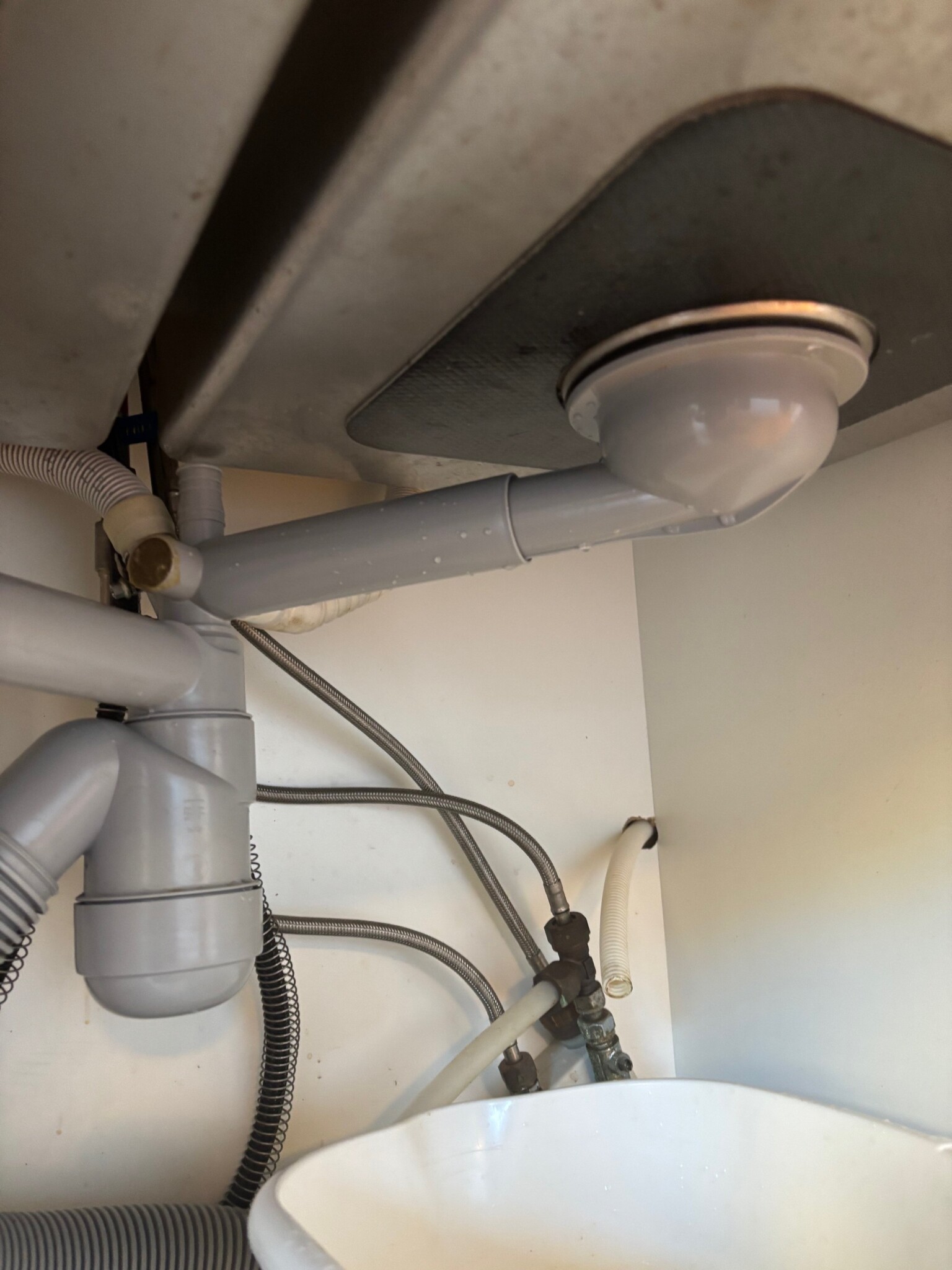

Byggde ett nytt kök för ett par år sedan. Det har alltid varit lite dålig med att vattnet rinner undan men blivit sämre och nu är det riktigt illa, i stort sätt stopp i vaskarna, Dessutom så rinner det in vatten i vaskarna när diskmaskinen tömmer.
Jag misstänker att snickaren som byggde köket inte har haft rätt fall mm. Har tagit några bilder ifall det är något ni kans se är direkt fel.
Jag har haft isär rören och gjort rent mm men ingen förbättring.

Stopp längre ner troligen.
Har du gjort rent vattenlåset?
Hej Stefan. Ja jag har skruvat isär det och vad jag kan se så är det helt rent.
Gjorde de om avloppsrören när de gjorde om köket, eller bara ny vask?

Alla rör på bilden är nya. Man flyttade vasken ca 50 cm. Dock så rörde man inga rör som är inbyggda i golvet eller så.
Felet sitter längre ner än de rör dina bilder visar.
Har man dragit ett rör 50 cm "längs golvet" för att flytta vasken?
Är det inte jättelängesen arbetet utfördes så skulle jag reklamera

Ja det har man gjort. Ett 50 plast rör.

En annan sak. Försök få avloppsslangen från diskmaskinen högre upp, dvs. så att toppen på den är en bit ovanför botten på diskhon. Detta för att minska risken för att avloppsvatten från diskhon går baklänges in i diskmaskinen nu när det är halvstopp någonstans.

Är det inte backventil i de flesta diskmaskinerna?

Vet inte, det är något jag har läst i installationsanvisningar och en gång även sett resultatet i diskmaskinen när tidigare ägare inte hade gjort så.
Men då ändrar jag mig till att man ska läsa anvisningarna för diskmaskinen och se till att avloppsslangen går som det står där.
