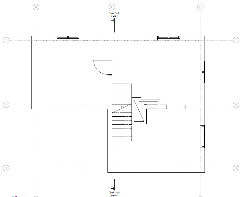

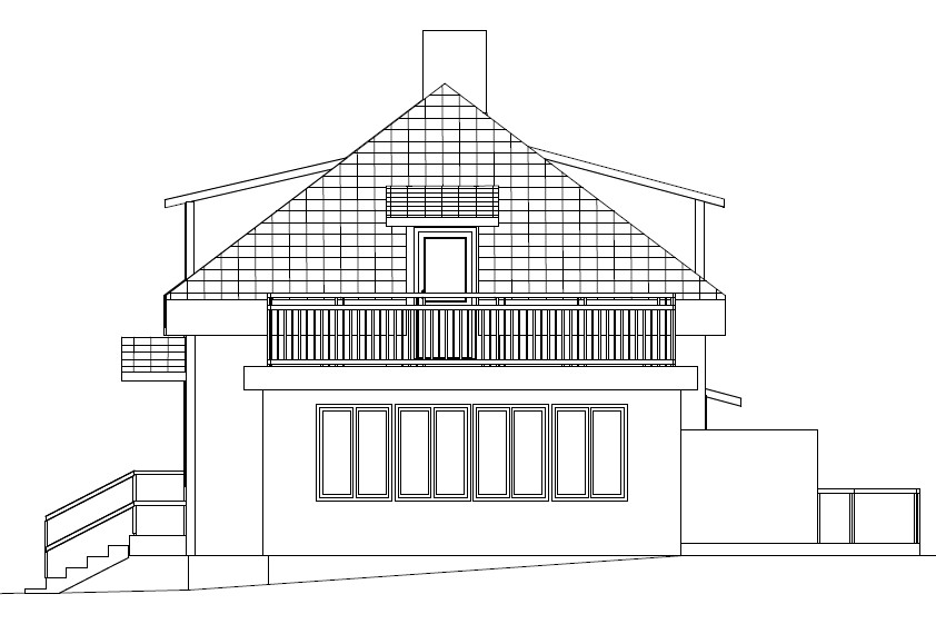

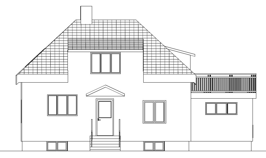

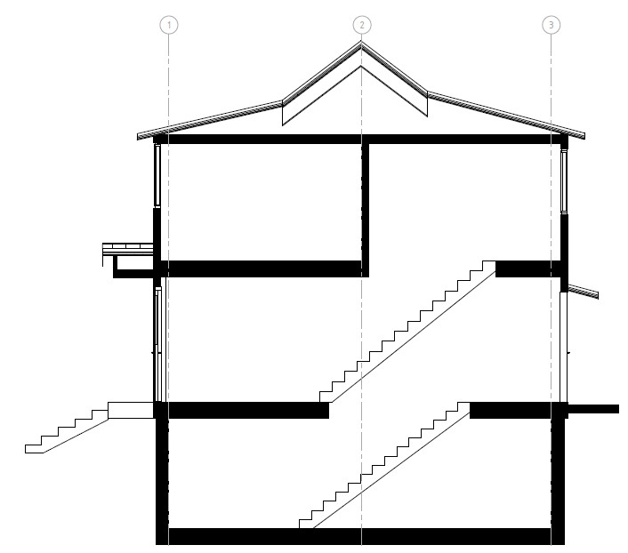

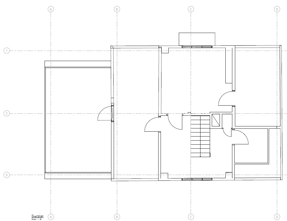

Pågående renovering, plankhus från 1938. Vi spånar kring tänkbara mindre förändringar av planlösning. Egentligen har jag två separata frågor, har bifogat ett gäng ritningar som underlag (tyvärr finns inga orginalritningar).

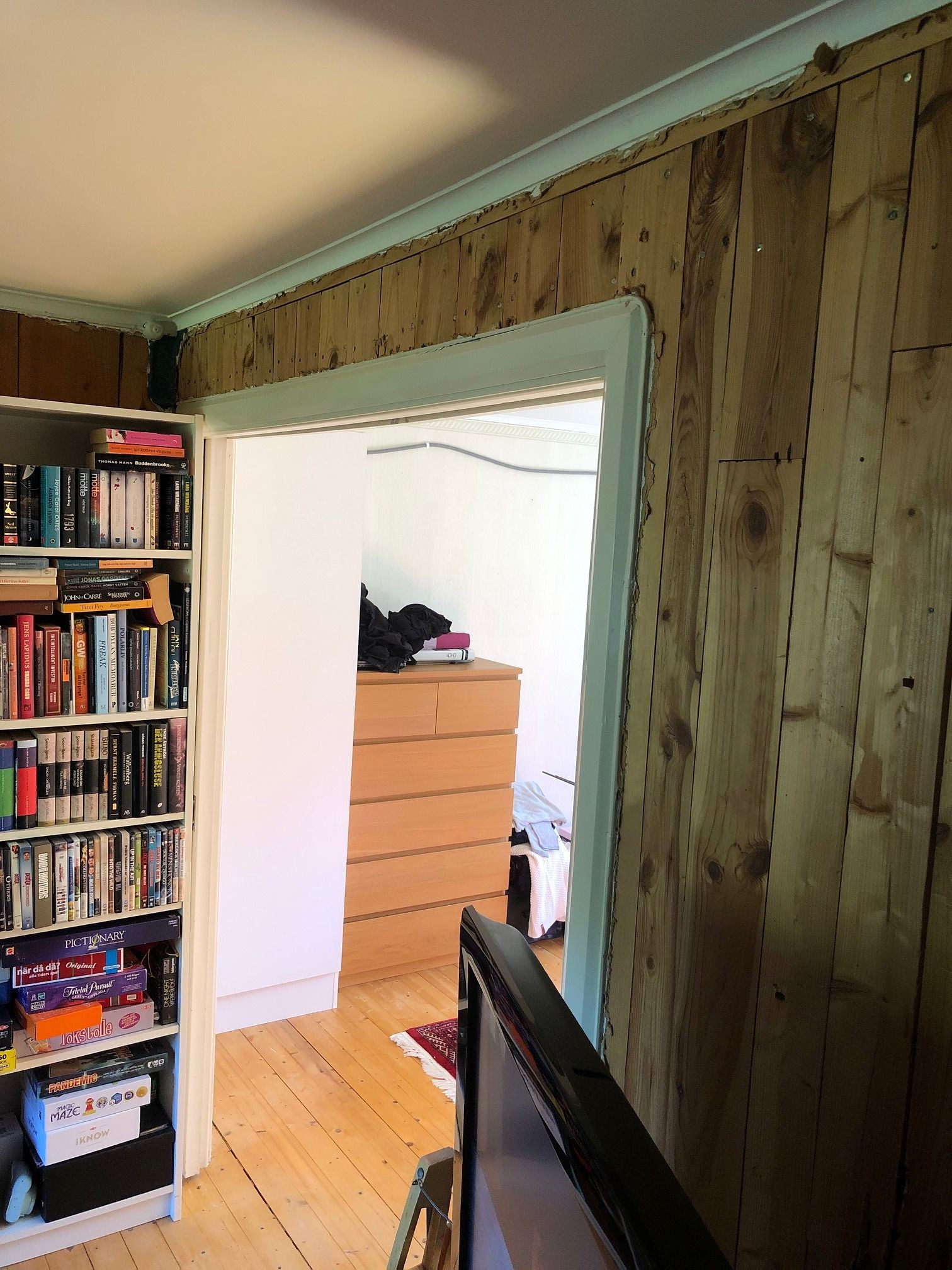

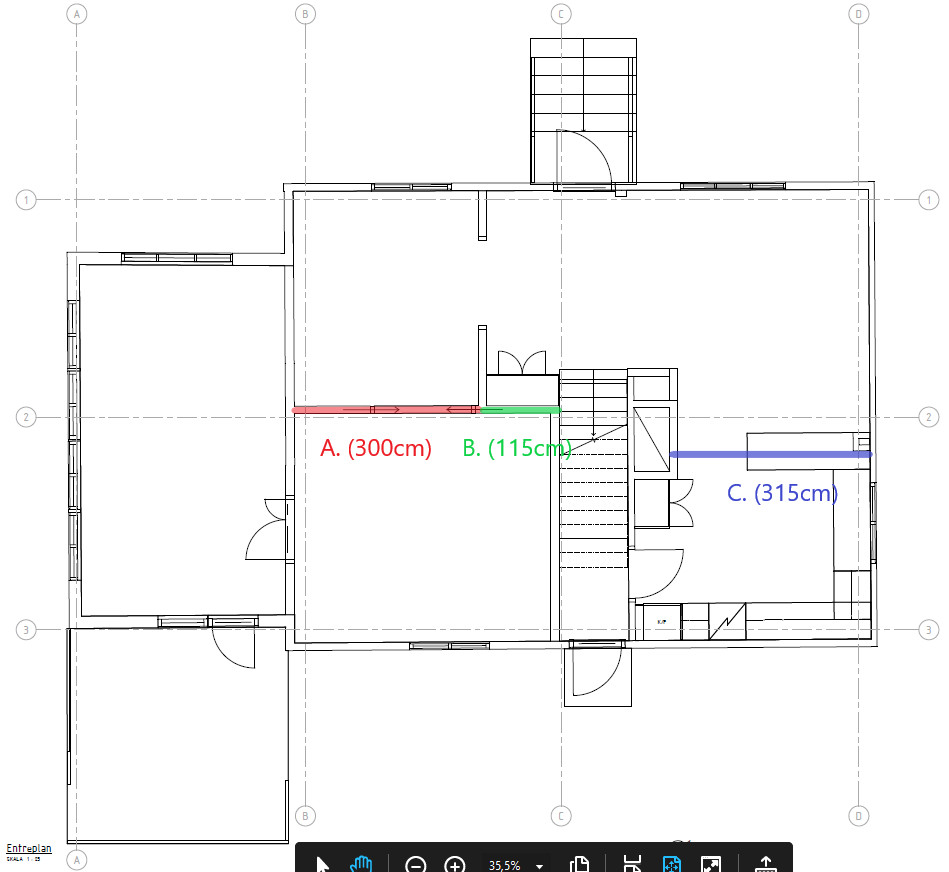

1. Väggen markerad A och B i ritning över entréplan, vi funderar på möjligheten att flytta den någon meter (nedåt i bild). Alternativet är att enbart flytta ned delen markerad B för att göra plats för en mindre toalett bredvid trappen. Väggen är "ihålig" för skjutdörr idag (se också bild på väggen). Är det en rimlig idé att flytta väggen? Bör den växlas av på något sätt?
2. Linjen markerad C representerar en träbalk, gissningsvis dittsatt av tidigare ägare då en vägg tagits bort. Balken har bredd 95mm (ser ut som två ihoplimmade bitar på 47,5 mm styck), höjden vet jag ej men nedstickande synlig del är 110mm. Synlig längd är 315 cm (det går in mot murstocken som är gömd bakom en nyare tegelvägg). Nedböjningen är uppskattningsvis ~20mm i mitten. Är det skäl för oro?
Arkitektritning över entréplan, med markerade delar A och B på en vägg och en balk C, med dimensioner angivna.

  • Ritning av entréplan i hus från 1938 med markerade punkter A och B där en vägg kan flyttas, och träbalk C.
  • Sektionsritning av ett plankhus med markerade väggar A och B samt balken C relaterad till renoveringsfrågor.

  • Ihålig vägg för skjutdörr i ett plankhus från 1938 med träpanel och synlig balk högst upp i bild.
Jag kan tycka att 20mm är ganska mycket nedböjning på en 3m lång balk. Det motsvarar runt L/160, vid dimensionering vill man ofta begränsa till åtminstone L/300. Nu var det ju dock lite oklart exakt hur långt det var mellan upplagen. Om balken bär ner last från taket kommer deformationen att vara ännu större när du får snö på taket.
