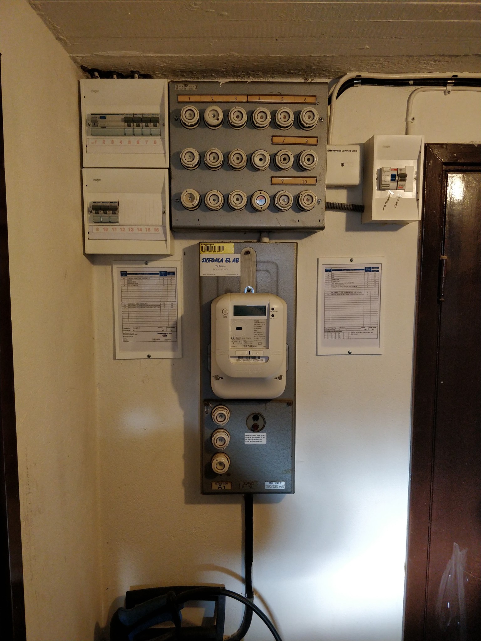

Såg det ut något liknande det här?
  • Elektriskt skåp med säkringar, elmätare och gamla proppar på en vägg.

Tack snälla Ramnemark!

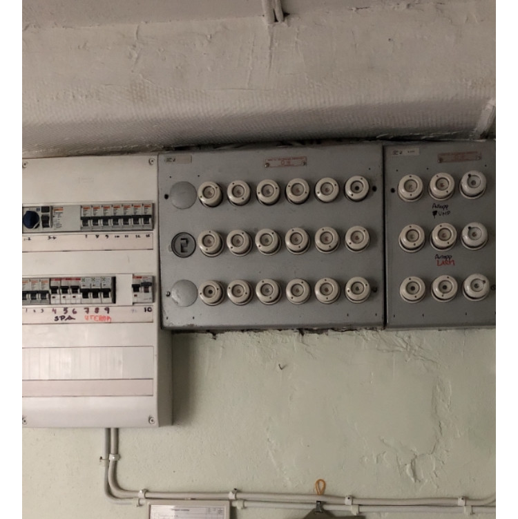

Så här var det innan
  • Äldre säkringsskåp och elcentral med säkringsautomater och proppar på en vägg.
Hur ser det ut idag då? :)
Den centralen som elfirma 1 installerat var säkert funktionell men ser j*vligt tråkig ut. Jag hade nog viljat byta alla 3 när jag ser bilden, men jag hade inte gjort det utan kundens medgivande. Där är gott om plats i den nyare centralen att montera en 3x16A säkring på den 3e raden. Så det verkar vara lite misskommunikation från elektrikerns sida.
