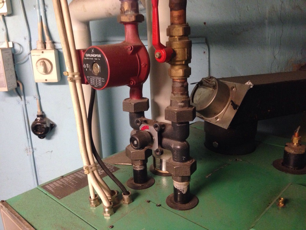

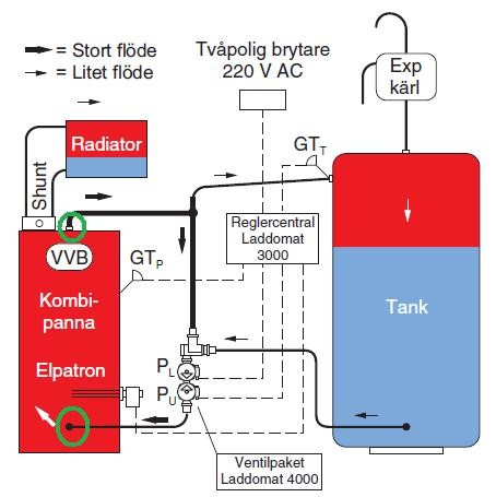

Om rören till radiatorerna är monterade på pannan (shuntpaket och pump). Kolla även var expensionsledningen är ansluten. På bilden sitter den på tankarna men den kan även vara kopplad direkt på pannan.

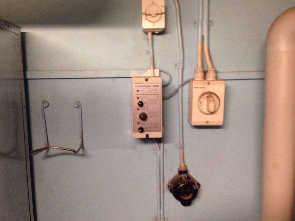

Du har väl en laddomat av typen 4030.
Proppa uttagen till tankarna på pannan.

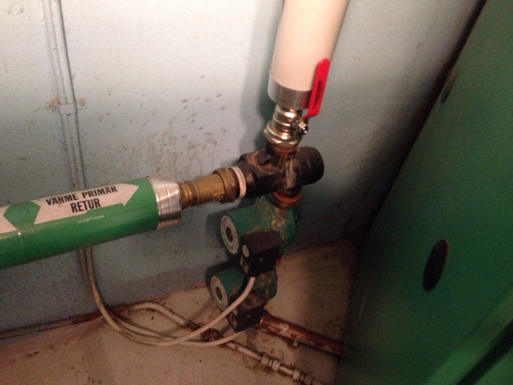

Laddomaten heter 3000.
Det är en salig röra med alla rör.
Pump och shunt går fran pannan och upp till radiatorerna.
Ser ut såhär:

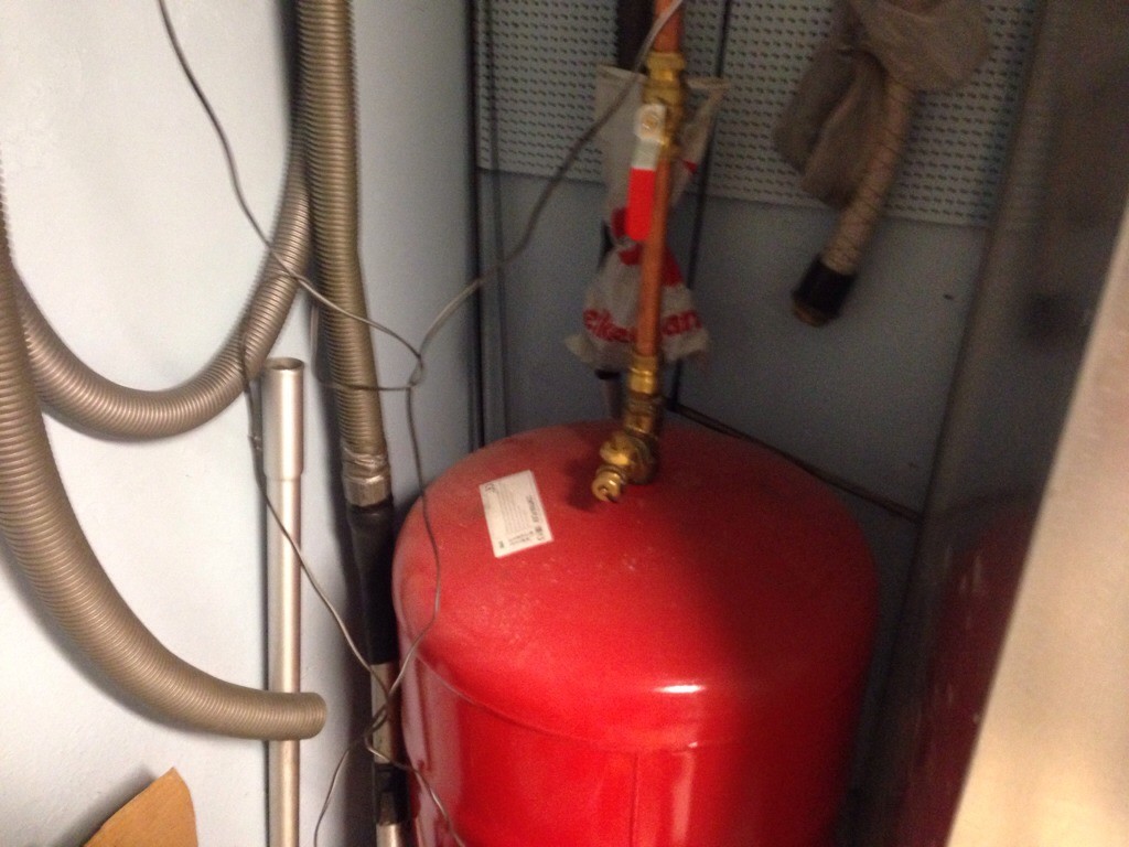

Hur ser det ut med expensionen då? Har du öppet kärl på vinden eller slutet (röd burk) med manometer och säkerhetsventil?

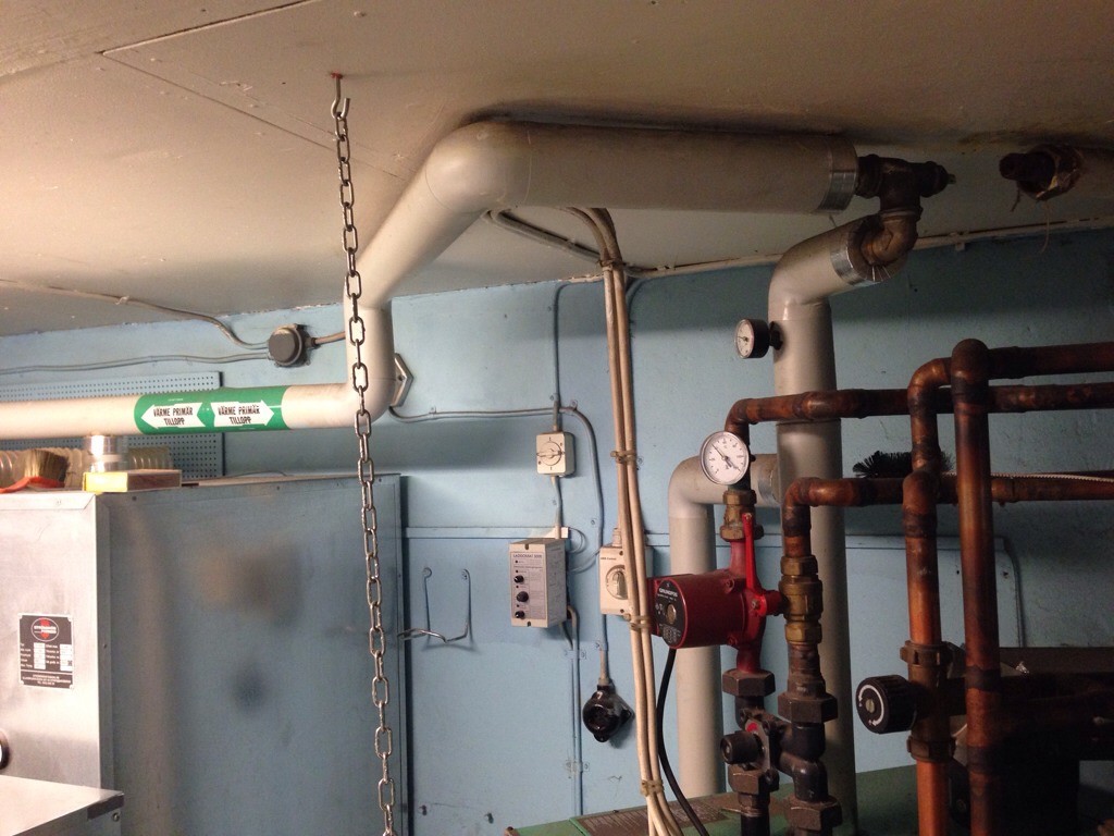

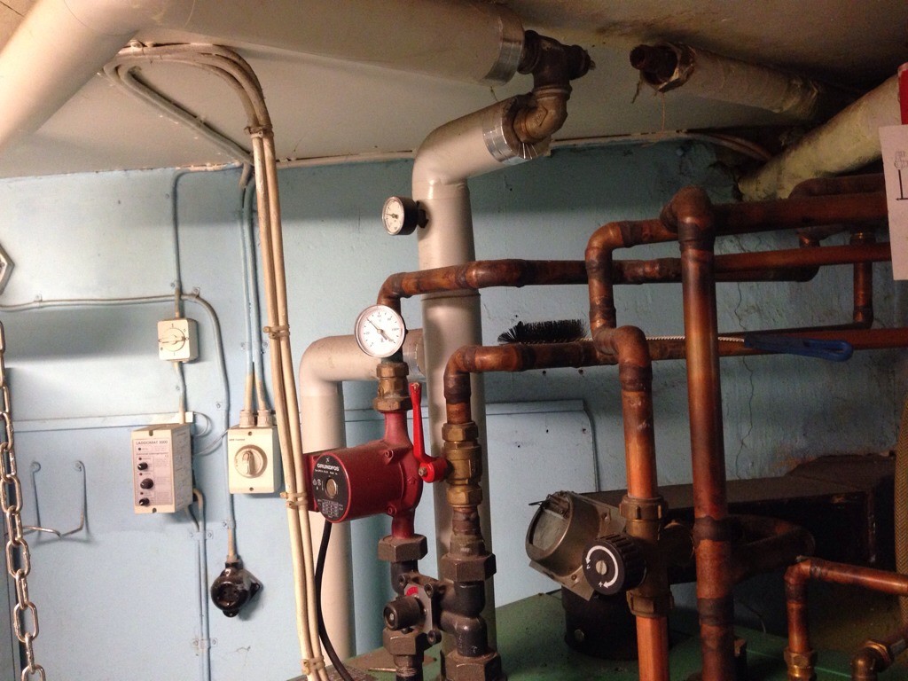

Har en röd burk som står bredvid tankarna. Ett vred har jag bara, sen går ett rör upp och ansluter till tilloppet på tankarna, som jag förstår det. ImageUploadedByByggahus.se1390659032.111868.jpg
Såhär ser det ut på väggen:
Och såhär swr det ut nere vid golvet:
Krilleman
Då måste du flytta med kärlet och ansluta det på lämplig anslutning på pannan. Eftersom det är ett slutet kärl mår det bättre desto kallare du installerar det. Alltså borde bottenanslutningen till tankarna vara bra. Men det skulle även fungera på anslutningen till toppen till tanken på pannan. Det borde finnas någon säkerhetsventil på värme-sidan också! Hittar du den?

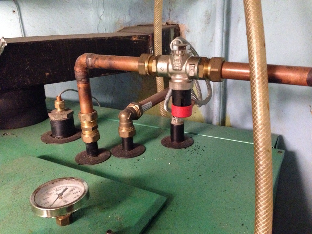

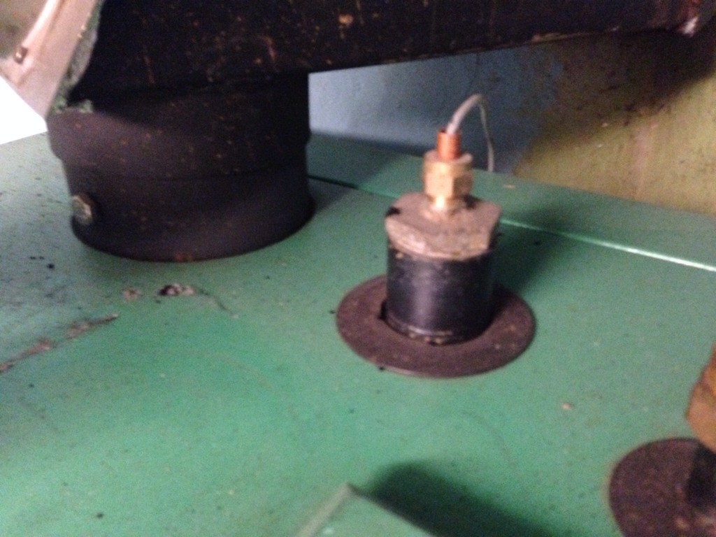

Vet knappt vad/vart jag ska leta. Hittar detta:
Kan det vara något?
Har också för mig att förra ägen sa nått om att något hade flyttats ner från vinden nyligen.
Krilleman

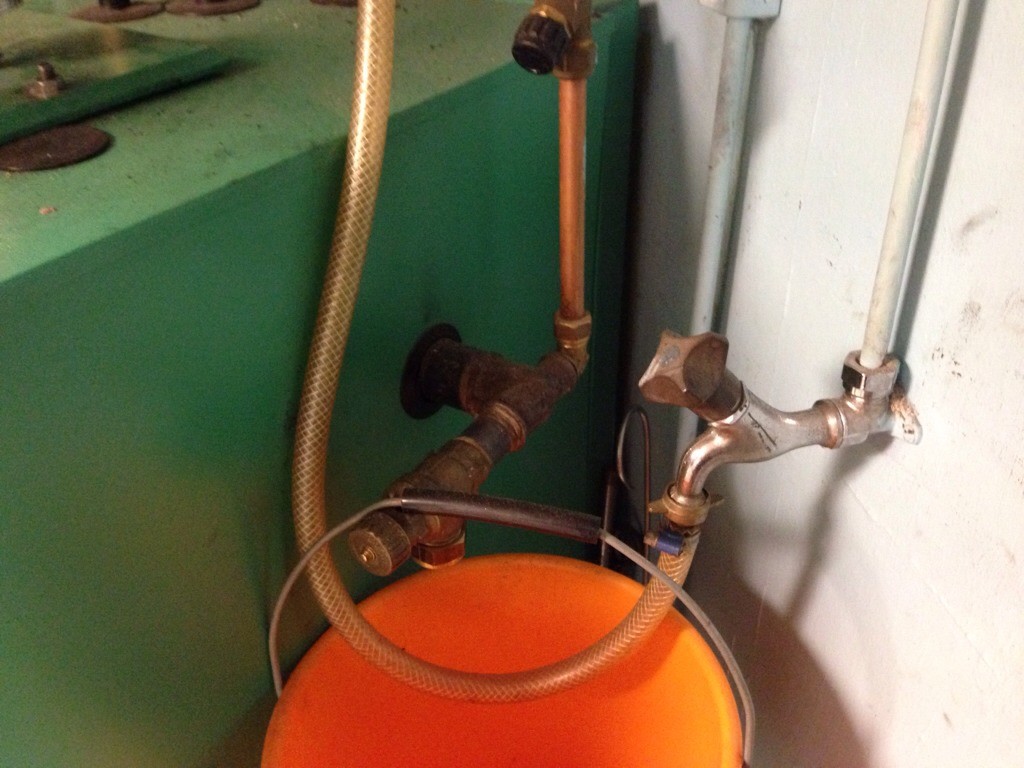

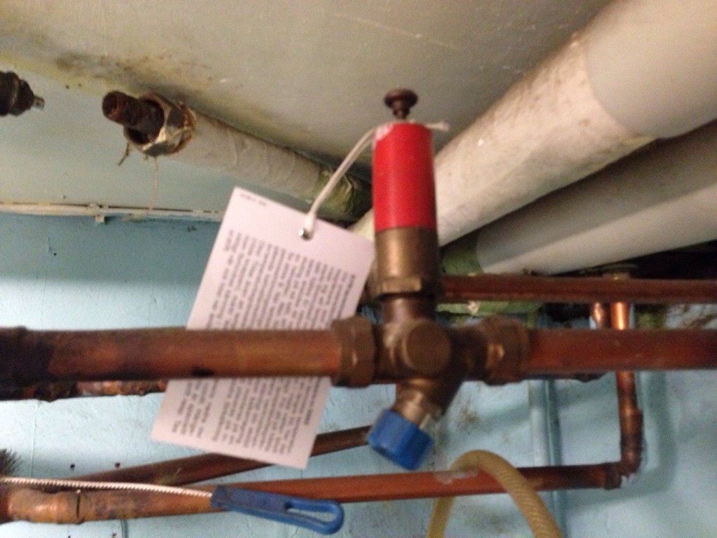

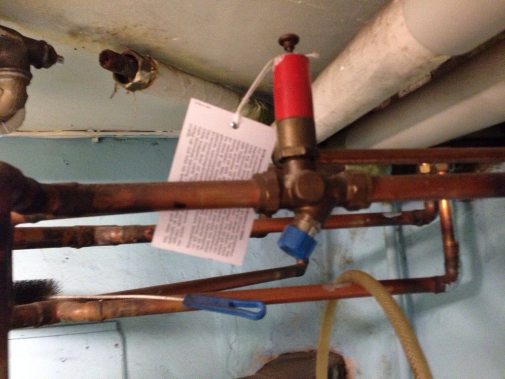

Bild 1 = SYR-ventil (temperatur-begränsare)
Bild 2 = Ventilrör, sitter på inkommande KV in i pannan
Bild 3 = Påfyllningsventil & avtappning.
Är det röret här (bakom hinken) som går under pannan till laddomaten?
Säkerhetsventilen kanske sitter ovan ventilen vid expensionskärlet?
Edit:
Det kanske är säkerhetsventile i alla fall som sitter bakom hinken?

Bakom hinken finns ett rör som är avkapat 10cm ovan golvet. Går upp till denna ImageUploadedByByggahus.se1390660928.264836.jpg
