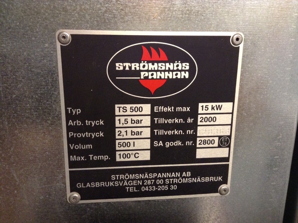

Eller är det tippen som gäller?
Har 2 st 500 liters och ska göra om i pannrummet. Dom är endast använda till vedeldning sommartid för varmvatten. Har laddomat och allt sånt också.
Finns det något värde i detta eller är det bara skot?
Är skicket bra kan du få ett par tusen, kanske lite mer med div tillbehör, och du får hjälp att bära ut grejorna.

Är det inte beredare eller slinga i nån av dom. 500 liter blir en ok arbetstank till en vp.

Två 500L "nakna" Strömsnäs-tankar från 2000 med en laddomat går för ett par 1000-lappar på blocket.
Absolut inget skrot!

Huruvida man bör ha tankar eller inte avgörs av hur väl brännaren funkar på låg effekt samt vattenvolymen i pannan. En brännare som inte fixar lågeffekt i en panna med vattenvolym under 300l ger ganska täta starter och det är sällan så lyckat. Då är det bättre med ack. Annars är ackarna mest en källa till förluster, åtminstone äldre ackar.
Moderna österrikare bereder ju vv i extern tank och då är pannvolymen liten och detta är ju naturligtvis en helt annan sak.
Jag har en ctc2200 panna med en viking bio brännare. Enligt förra ägaren skall jag endast använda acktankarna när jag eldar med ved, vilket aldrig kommer hända då jag hatar allt som har med ved att göra.
