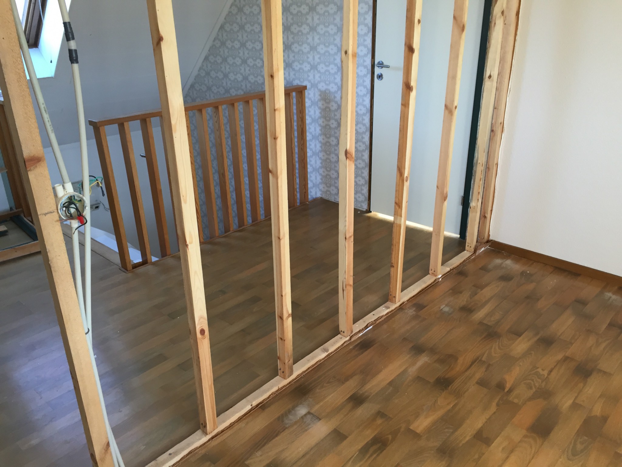

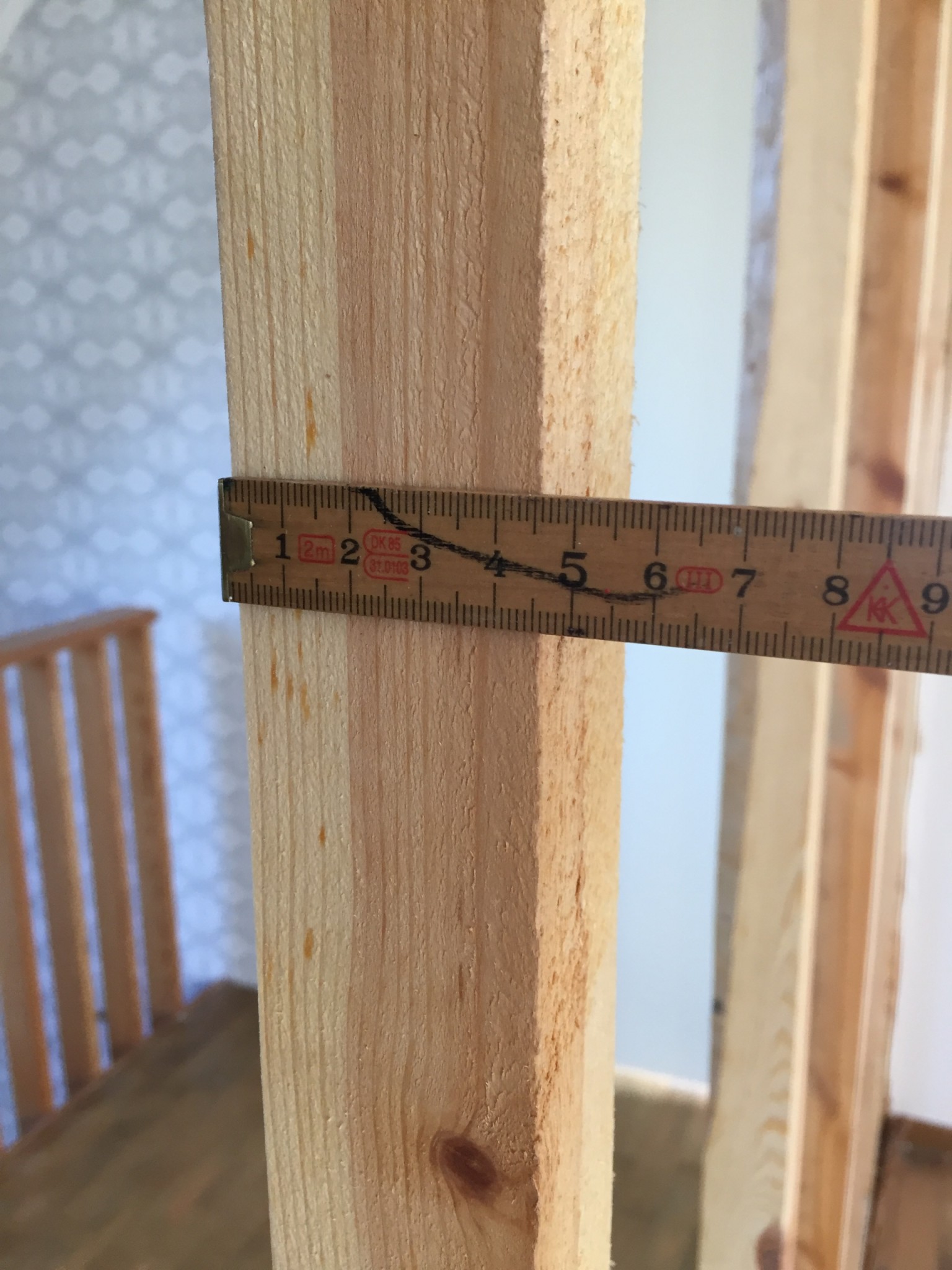

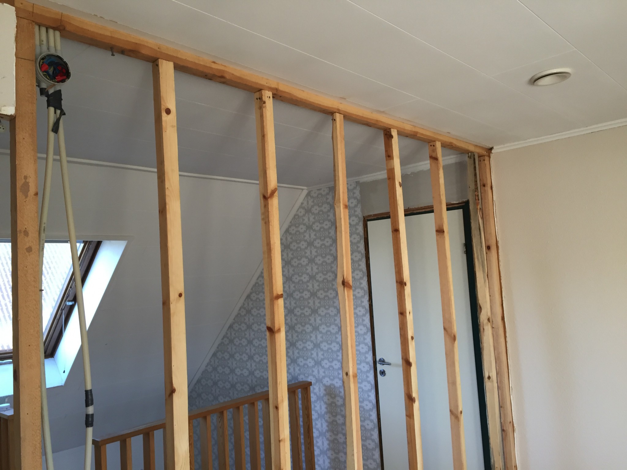

Är denna vägg bärande ?
Uppdaterar med lite bilder på hur väggen var upp reglad, antingen kan det stärka teorin om att den inte är bärande eller om den är det så jag vet om jag skall sätta upp en balk eller inte =)
Mvh Jonas.
Mvh Jonas.
Lite svårt att se på bilderna med takplattorna och golvet fortsätter under/över reglarna va?
Gör dom det är det bara att riva. men jag är ganska säker på att den inte är bärande. Hade det varit på bottenplan hade jag varit mer försiktig
