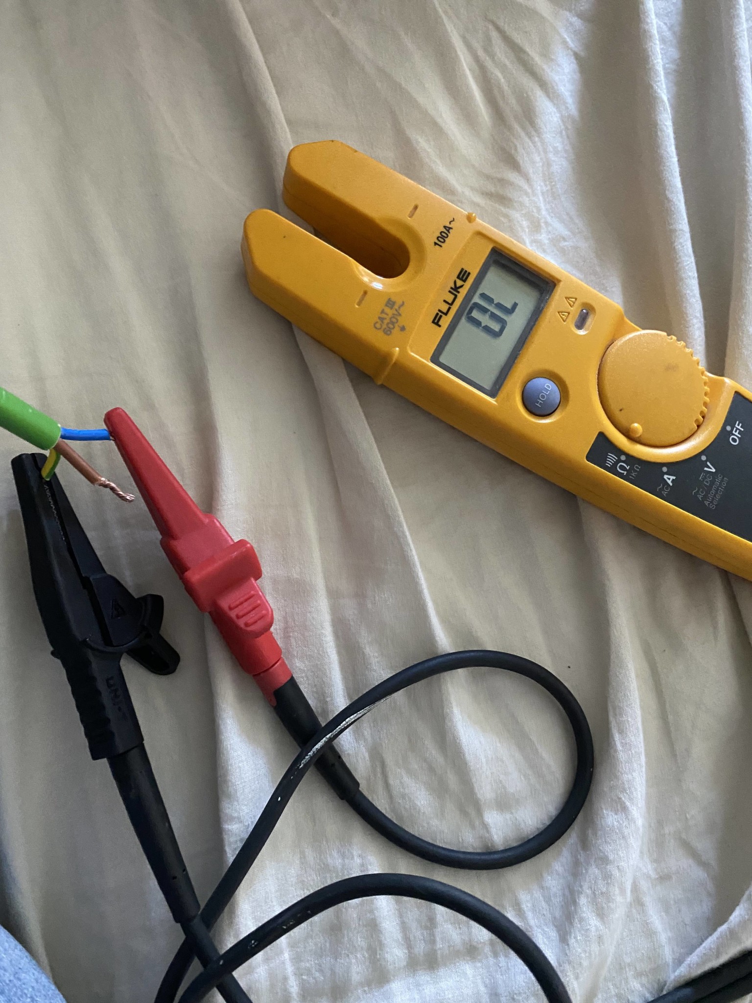

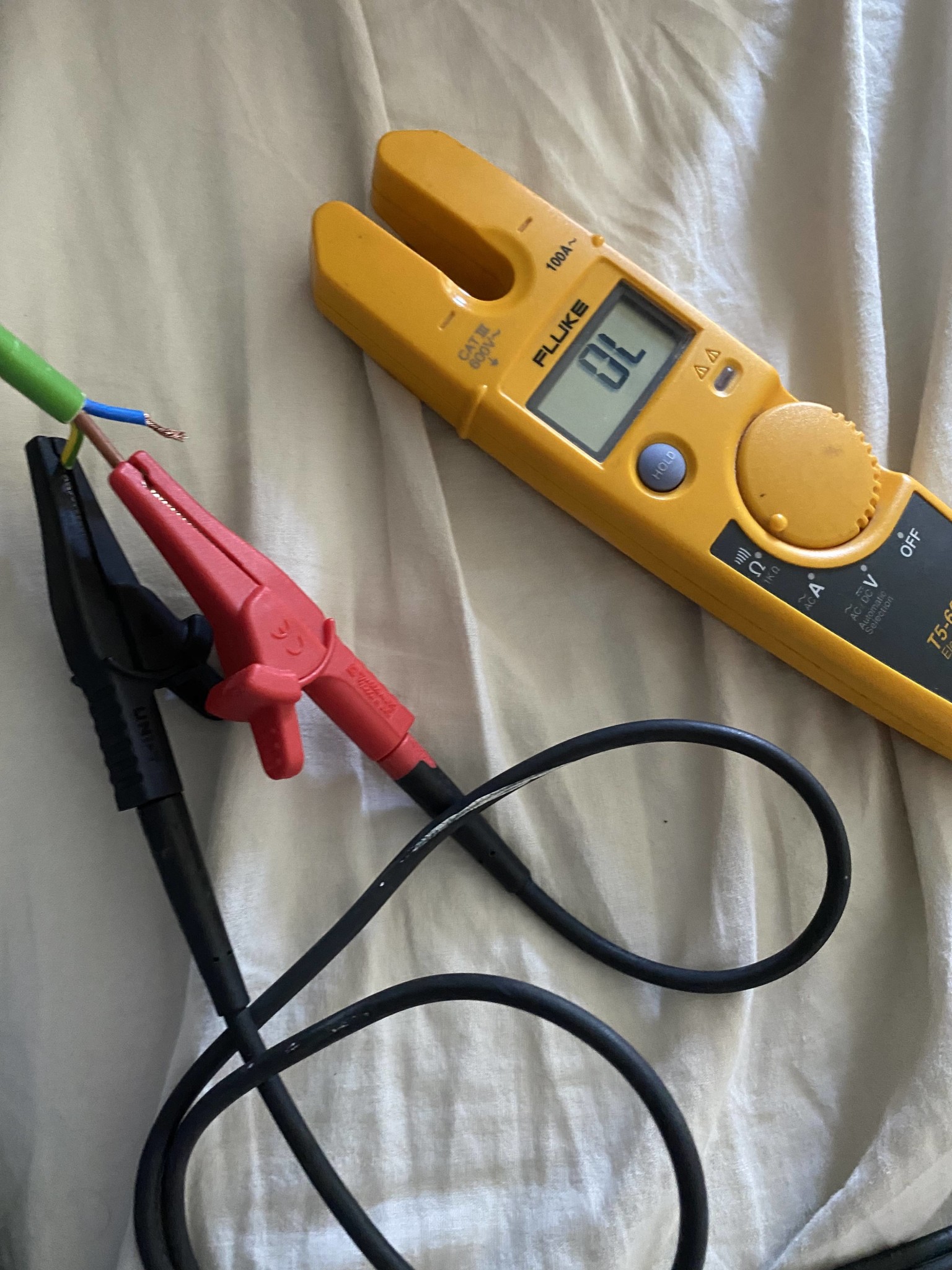

Ja det är O.L.= "open loop" oändligt motstånd så högt den kan mäta.

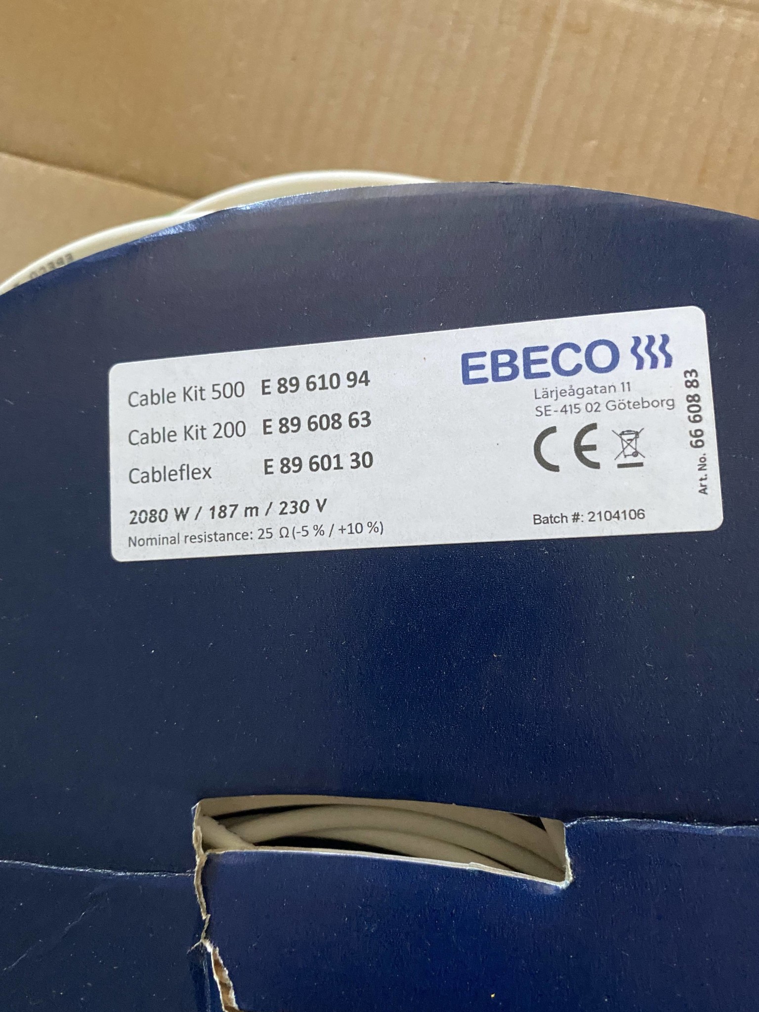

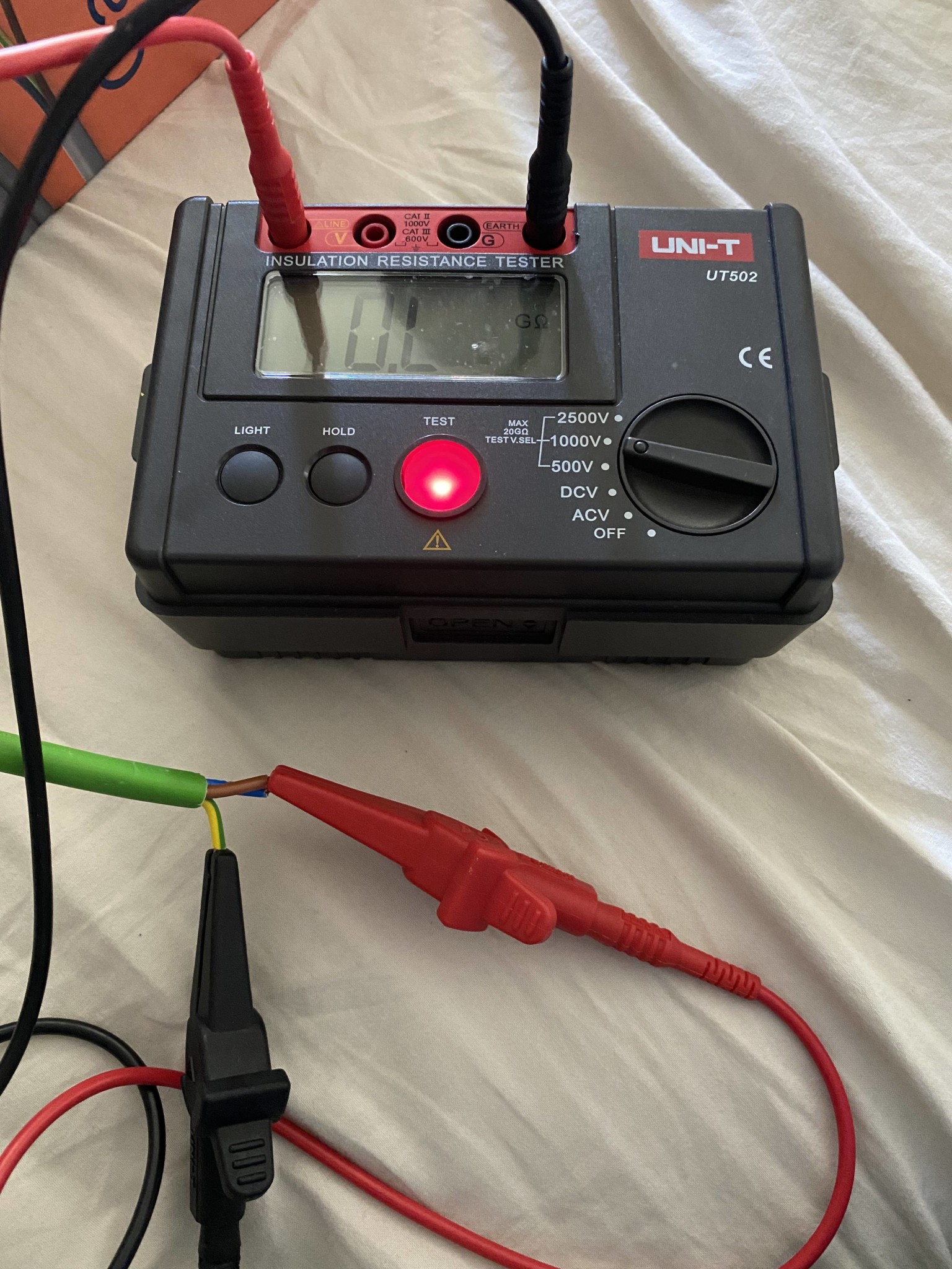

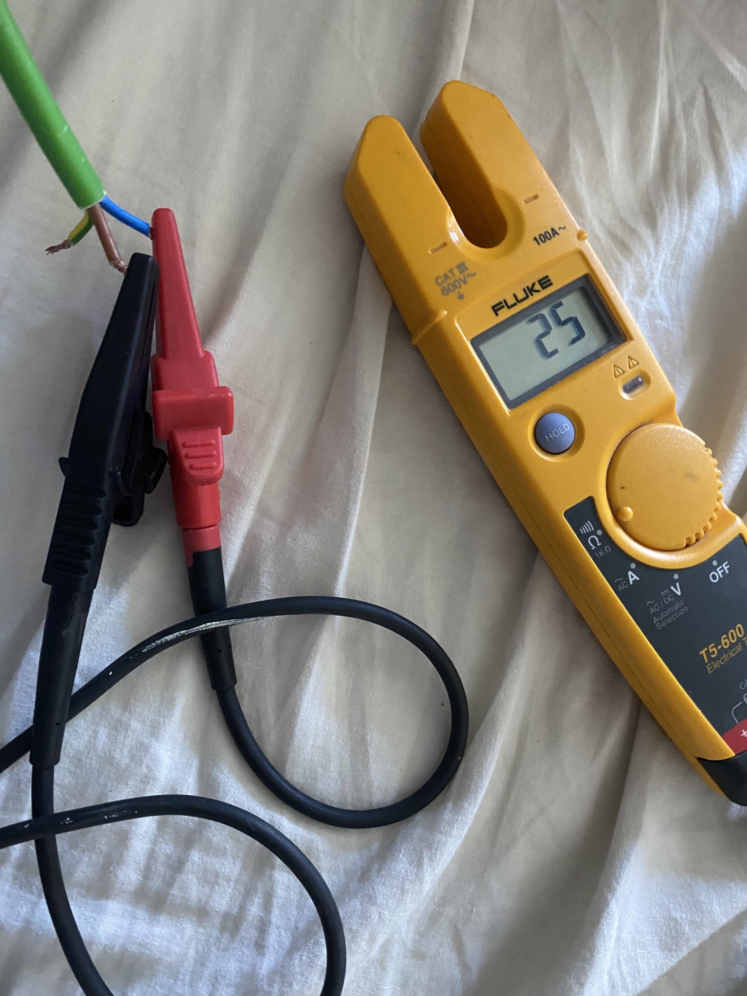

Har även utfört en resistansmätning, är den korrekt utförd? Kan jag anse att kabeln är ok för installation?
  • Resistansmätning utförd med multimeter på en avskalad elektrisk kabel, visar 2,5 på displayen.
  • Multimeter visar 0.1 Ohm vid resistansmätning av elektrisk kabel med testklämmor.
  • Multimeter som visar resistansvärde med prober anslutna till avskalad elektrisk kabel.
  • Etikett på rulle av golvvärmekabel med tekniska specifikationer och batchnummer mot en kartongbakgrund.
Yes. Den är korrekt. Jag brukar även koppla in kabeln och kolla så att den faktiskt blir varm hela vägen innan den gjuts in.
