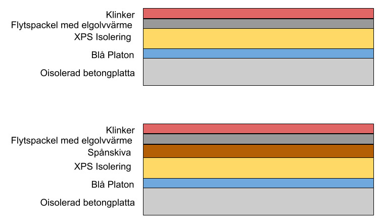

Jag håller på att renovera ett hus från 1978 och ska bygga badrum samt tvättstuga i källaren. Just nu funderar vi på hur golvkonstruktionen bör se ut och skulle gärna vilja höra era tankar.
Det vi har tänkt oss är följande uppbyggnad:
  1. Blå Platon fuktskyddsmatta mot oisolerad betongplattan
  2. 50 mm XPS-isolering
  3. Elgolvvärme, antingen frästa spår i XPS:en eller slingorna direkt ovanpå isoleringen
  4. Flytspackel
  5. Klinker som ytskikt
Tycker ni att detta låter som en vettig lösning, eller är det något viktigt vi missar? Vårt mål är att det ska bygga så lite som möjligt på höjden för källaren har redan lågt i tak.
En fundering jag har är om man behöver reglar och exempelvis golvspånskiva ovanpå isoleringen innan flytspackling, eller om det fungerar att flytspackla direkt på XPS-isoleringen?
Alla erfarenheter och tips uppskattas!
