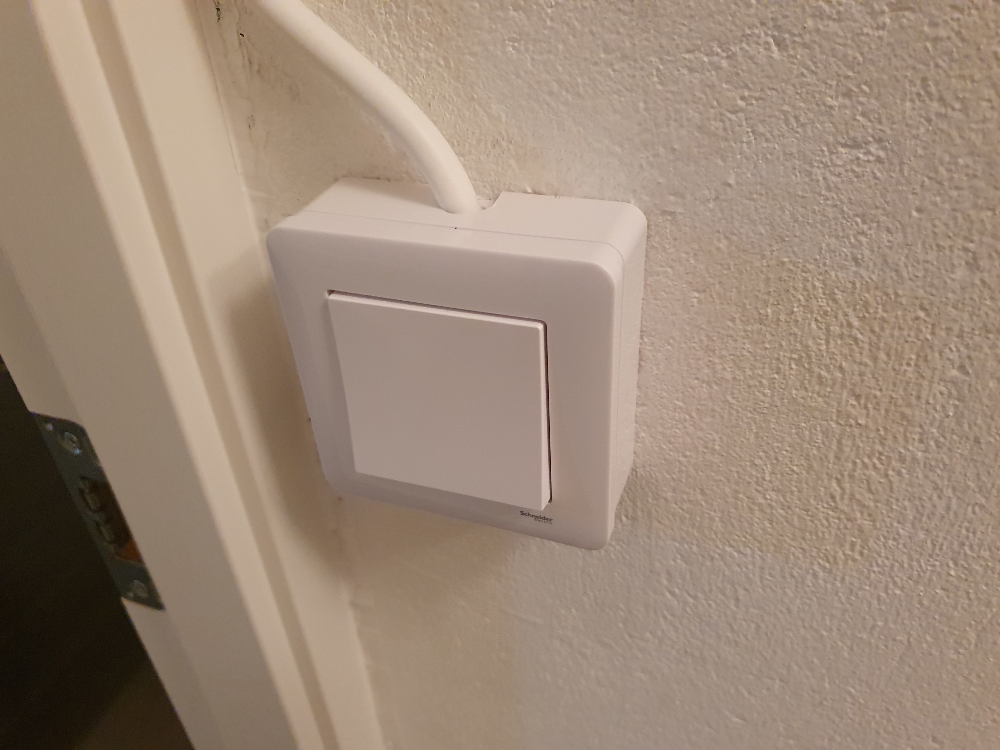

På en gäst toalett i källaren sitter denna brytare ca 75 cm från handfatet. Är det en okay installation eller bör brytare och kabinet vara av högre IP klass?
MVH

Är den mer än 60cm från kranen räcker IP21

Regler om avstånd gäller endast duschen, och då 120 cm från duschhuvudet eller 60 cm från badkarskanten. Det finns inga regler för handfat.
Men givetvis ska man se till att det är torrt vid strömbrytaren, vid normal användning av handfatet. Man behöver inte ta hänsyn till att någon medvetet sprutar vatten mot strömbrytaren, om det inte är "normal" användning.

Det finns som sagt inga absoluta regler om placering i förhållande till handfat eller wc.
Men däremot ”sunt förnuft”. De absoluta avståndsreglerna gäller bara dusch och badkar.
Om det är 75cm till handfatet, så är är det sannolikt godkänt oavsett vilken ”sunt förnuft” nivå man lägger sig på.

Då får jag pudla, den källa jag läste angav 60cm från kran. Men jag gick inte till regelverket.

Det finns en felaktig beskrivning av regelverket på webben hos minst en firma som säljer armaturer för våtrum. Deras zonindelningen blandar in även handfat. Jag vet inte om den är föråldrad, eller egentligen gäller ett annat land.
