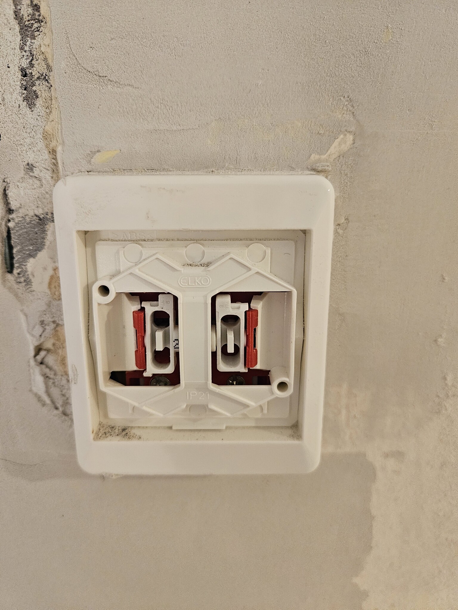

M Mikaela Svensson2 #1 Medlem · 2 inlägg 25 okt 2025 13:31 Mikaela Svensson2 Medlem 2 inlägg 25 okt 2025 13:31 #1 Jag har redan tagit bort själva knappen, men plast ramen runt vill jag också få bort. Hur gör jag? Inloggade ser högupplösta bilder Logga in Skapa konto Gratis och tar endast 30 sekunder Bo.Siltberg:s inlägg har markerats som bästa svar. #elko #strömbrytare

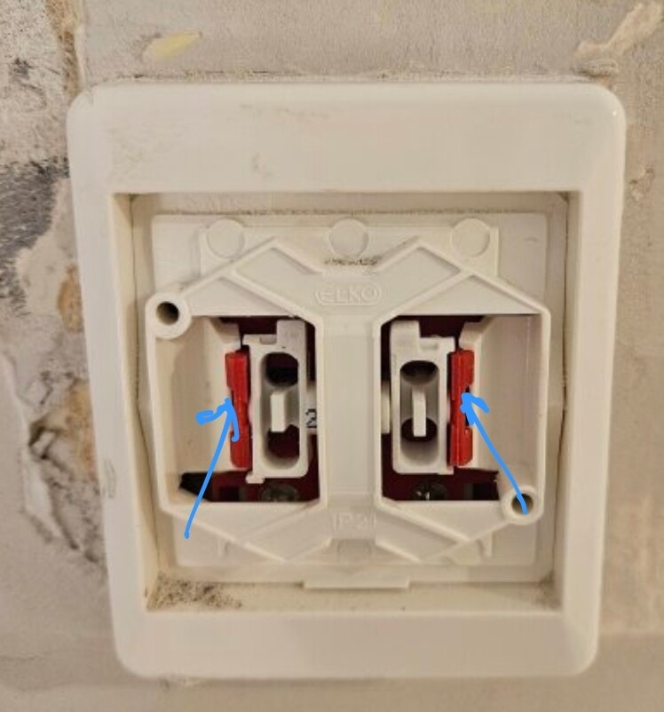

Bästa svaret Bo.Siltberg #2 Hobbyelektriker · Värmland, Molkom · 27 026 inlägg 25 okt 2025 13:34 Bo.Siltberg Hobbyelektriker Värmland, Molkom 27 026 inlägg 25 okt 2025 13:34 #2 En liten flat skruvmejsel mellan den vita och röda plasten och b änd. Inloggade ser högupplösta bilder Logga in Skapa konto Gratis och tar endast 30 sekunder
M Mikaela Svensson2 #3 Medlem · 2 inlägg 25 okt 2025 14:12 Mikaela Svensson2 Medlem 2 inlägg 25 okt 2025 14:12 #3 Tusen tack! Den kom loss lätt som en plätt med den tekniken.
