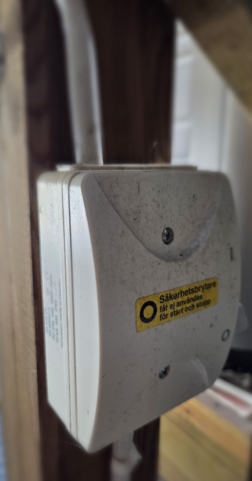

Denna säkerhetsbrytare är monterad utomhus i ett skyddat läge. Den har fungerat i många år men nu är något fel.
Min fråga är om det skulle kunna vara så att regn pga blåst runnit ned lägst med kabeln och in i brytaren och därmed fått en jordfelsbrytare att lösa ut?
Är denna typ av säkerhetsbrytare skyddad mot att vatten kan ta sig in på det sättet och orsaka fel?

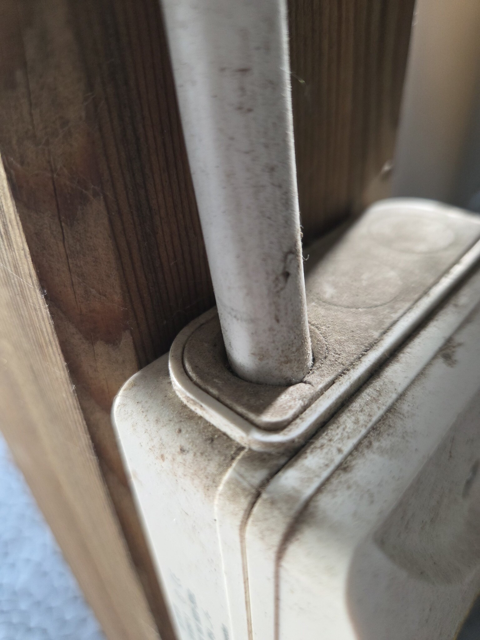

Ser ut som att en slarver har varit i farten där, kabelgenomföringen har massakrerats av en kniv, tyvärr alltför vanligt även bland elektriker att göra så.
Rätt förfarande är att använda ett runt föremål typ skruvmejsel att initiera ett hål med.

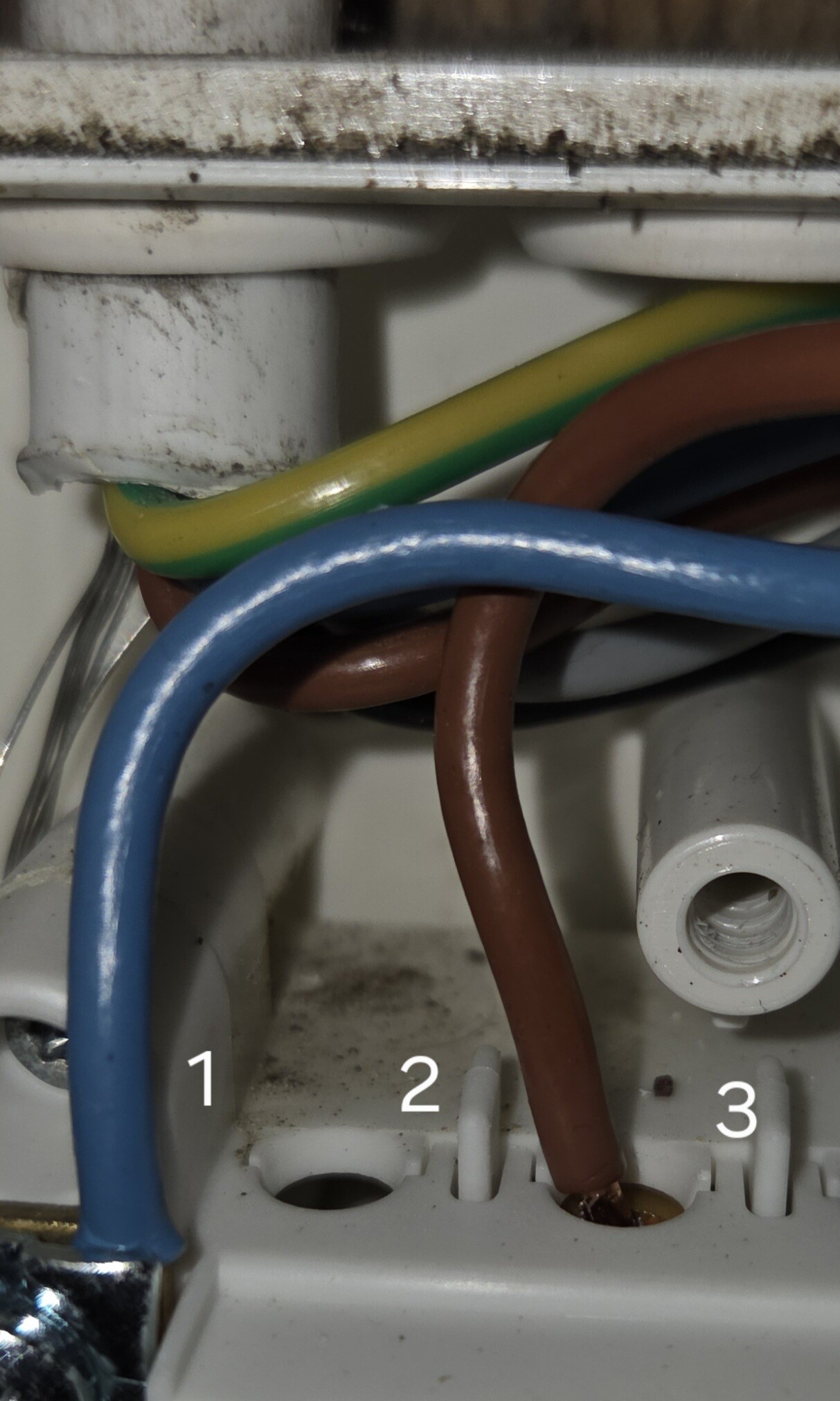

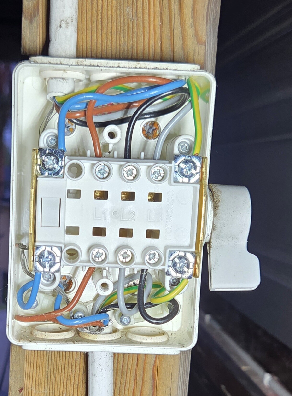

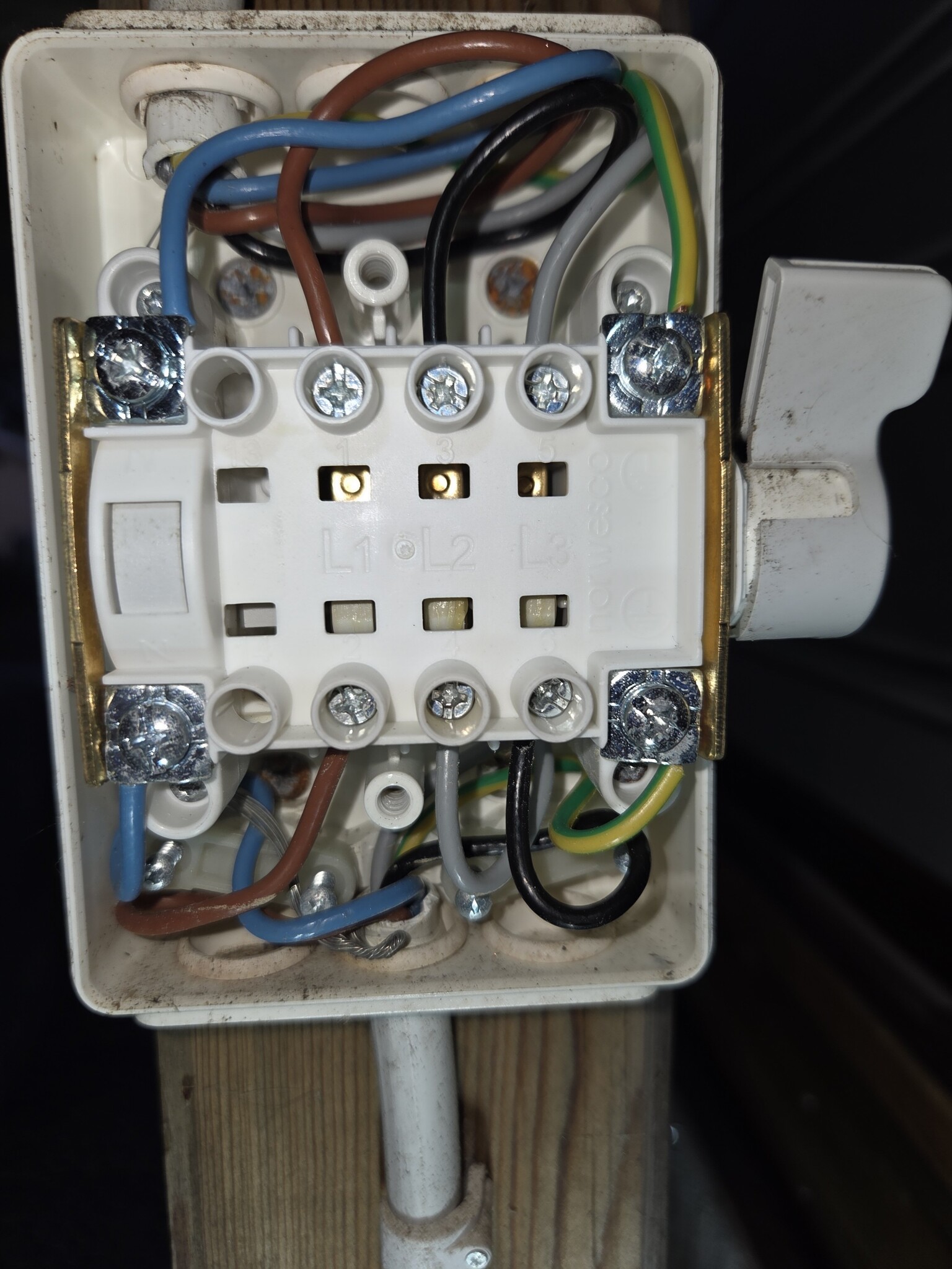

Har nu öppnat upp, och hittat något som ser ut som spår av fukt/vatten under ingången för kabeln. Jag tycker det ser ut att vatten kan ha trängt ned vid 1, om man jämför med 2 och 3 som referens.
Det var svårt att se på plats, men när jag zommade på bilden så såg jag det bättre.
Var ska jag spraya fukt utdrivande spray?
Ser det ok ut för övrigt eller är det till att ta hit en elektriker direkt?
Är detta en trolig orsakat till att JF brytare löser ut?

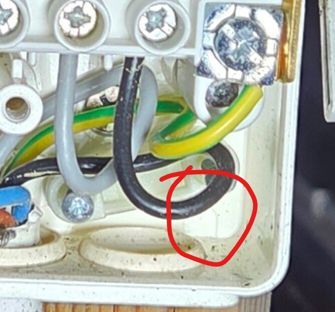

Ett problem kanske, det ser ut om biledaren från kabelhöljen är anslutna till Nollan till vänster och då är det sor risk att JFB löser särskilt om biledaren är rätt inkopplad till skyddsjord någon annan stans för då skall den lösa ut!
