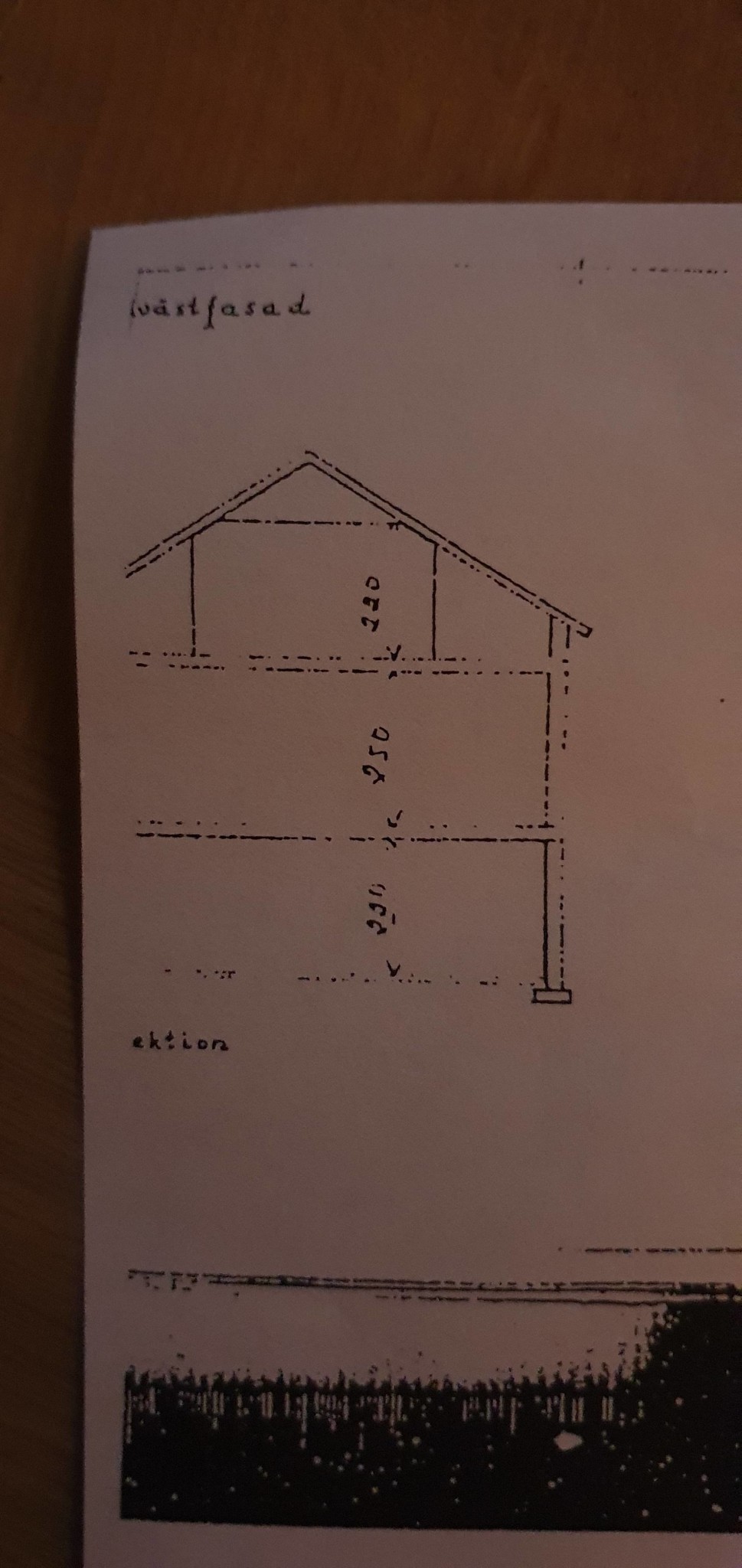

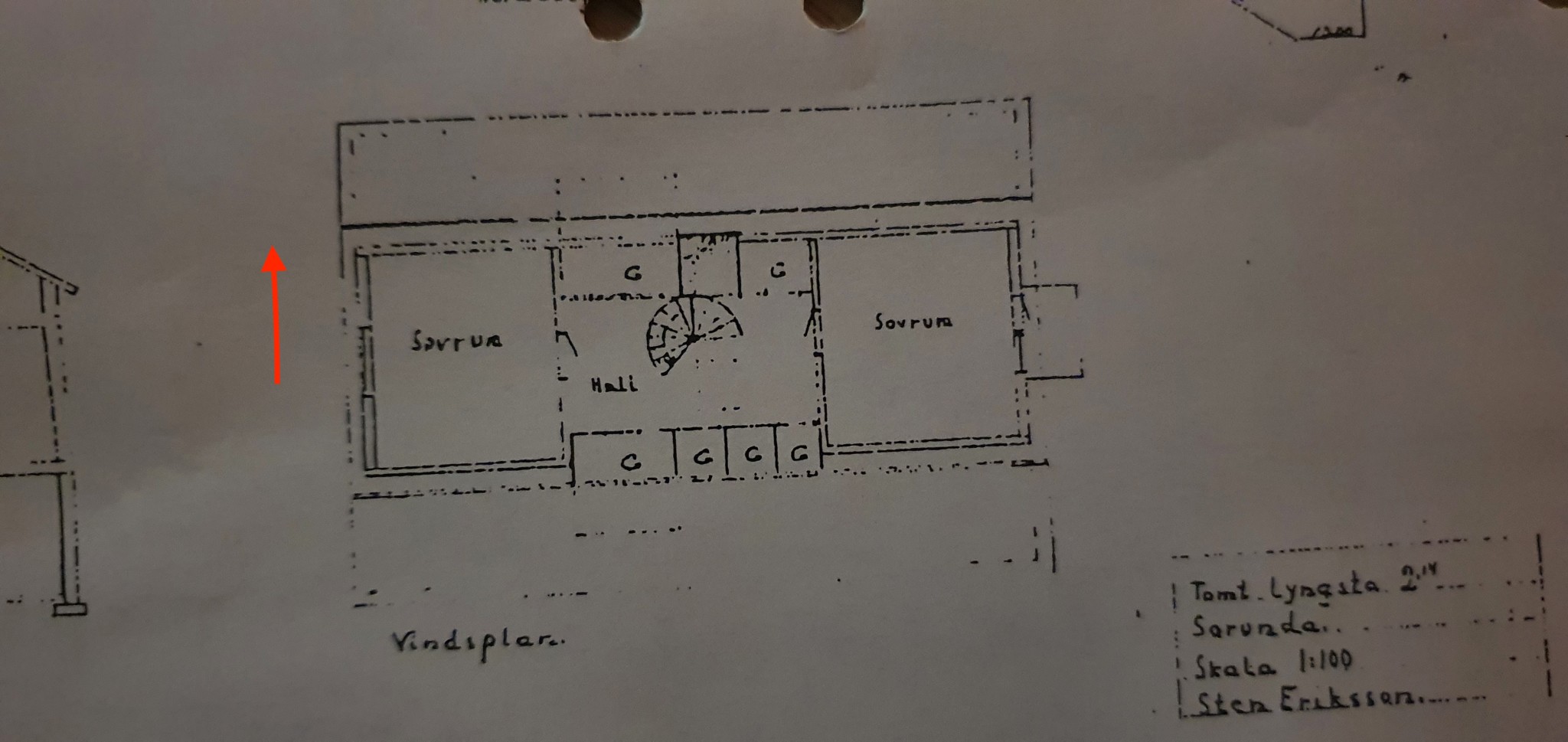

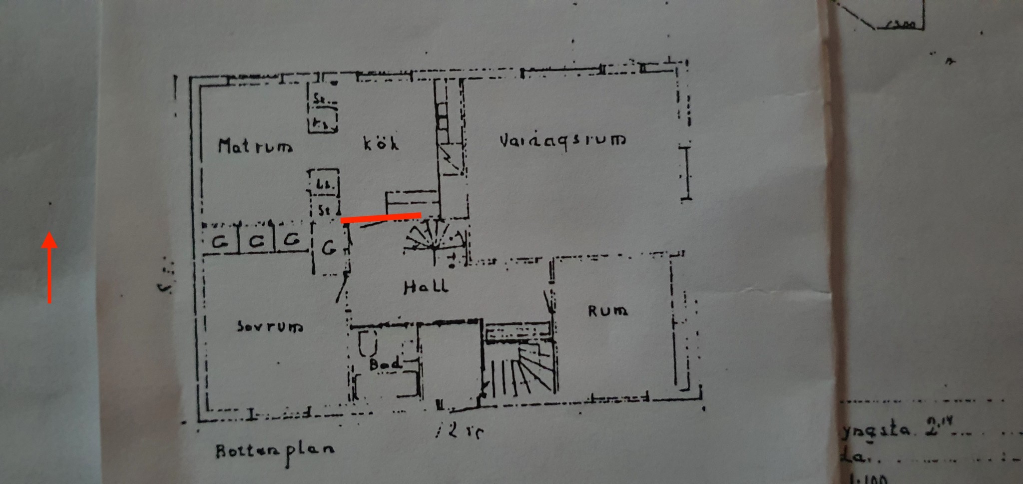

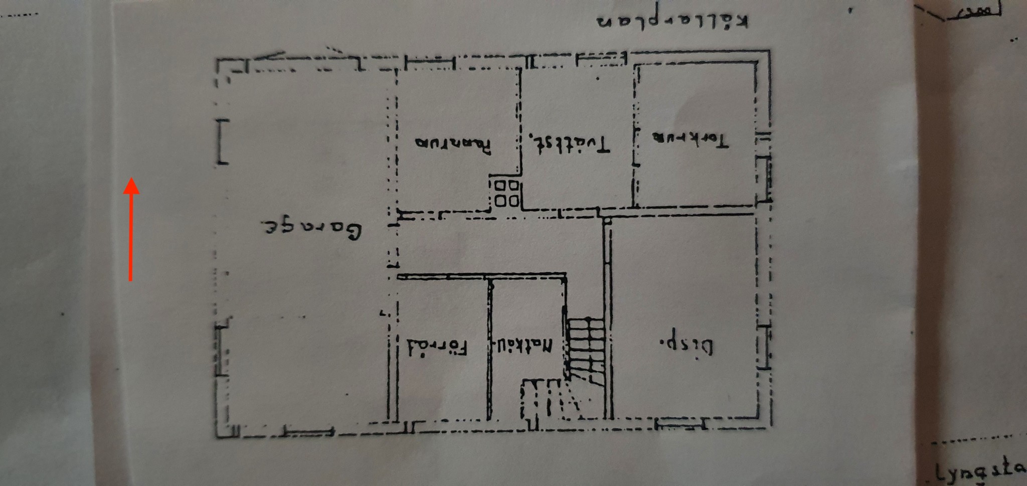

Hej. Vi ska renovera vårat kök och då vill vi knyta ihop hallen med köket. Vi hade tänkt att göra en större öppning i en vägg men vet ej om den är bärande. Öppningen är 70 cm idag. Vi skulle vilja göra den 180 cm bred. Bilderna är lite dåliga då ritningarna är gamla. Rödmarkering är tänkt rivning. Gammal ritning av husplan med röd markering för tänkt rivning av vägg för utökad öppning.

Den är med största sannolikhet bärande. Rotera gärna källarplanet så blir det lite lättare att se på ritningarna:D

Jag har roterat alla bilderna så att de ligger i samma riktning.

Hej. Tack för svar. Jag la bilderna så som det ser ut i verkligheten. Så alla bilderna ligger i samma väderstreck. Därav mina fina pilar på sidorna :). Lägger jag källarplans bilden så som den är ritad stämmer inte planlösningen då garaget är under köket. Hoppas du förstår :P.
Det rör sig helt säkert om en bärande vägg.

Tack för alla svar. Mycket riktigt så är väggen bärande. Vi har kontaktat en byggfirma som kommer och river och stadgar upp med limträbalk. (y)
BirgitS
Är det någon på firman som är byggkonstruktör eller behöver du ta in någon för att dimensionera balken mm?
Snickare och liknande har normalt inte tillräcklig kunskap för det.
Vid ingrepp i bärande konstruktion ska man göra en bygganmälan till kommunen.
