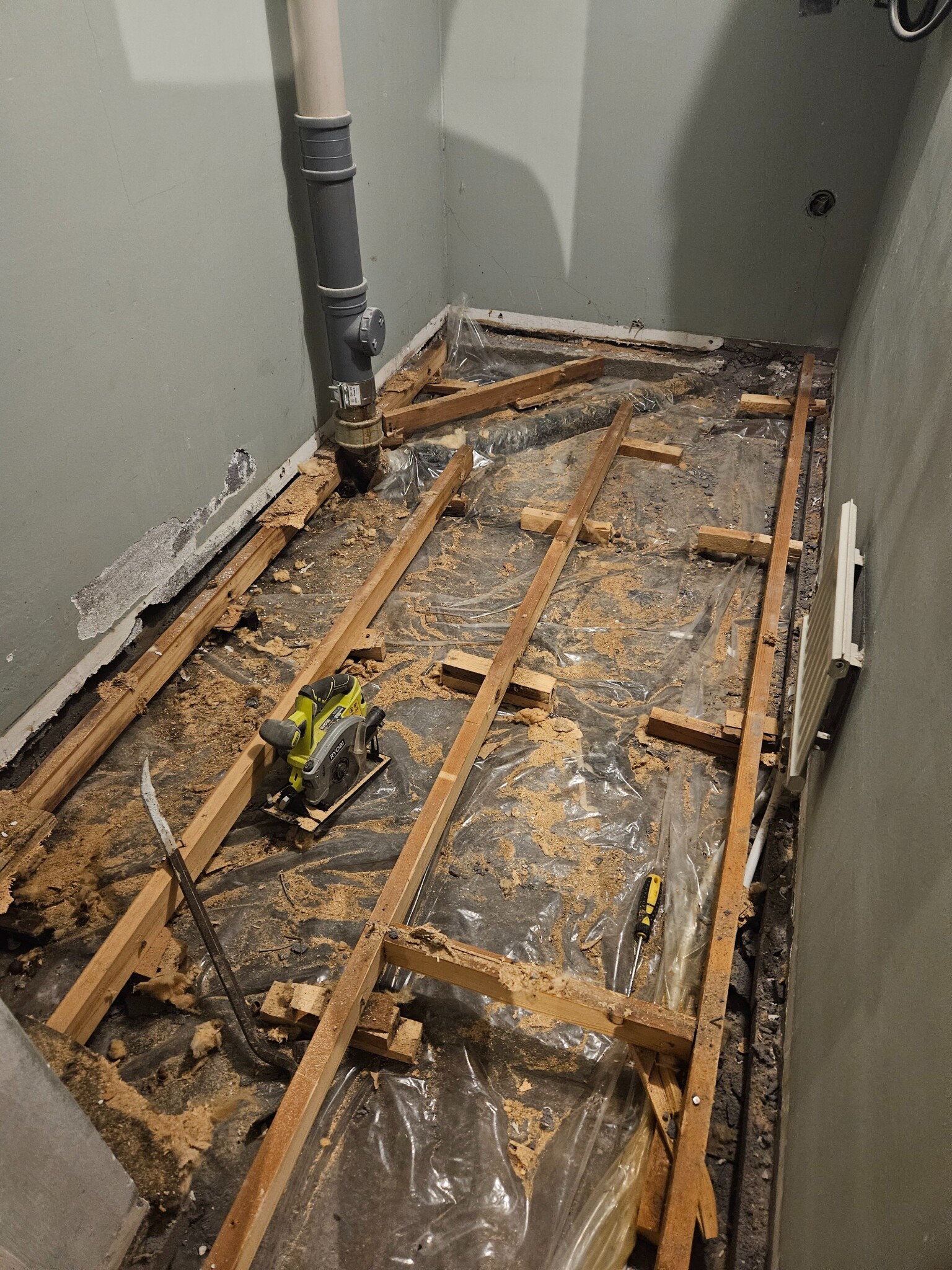

Vi har precis brutit upp golvet i en klädkammare på källarplan eftersom det luktade fukt när vi tog bort plastmattan som låg ovanpå.
På flera ställen fanns det svartmögel på undersidan av spångolvet. För att minimera risken att få kvar mögelsporer har vi därför rivit ut allt – både spångolv och reglar.
Nu undrar vi hur vi bäst går vidare. Enligt hur det var uppbyggt tidigare (se bild) låg huset på berggrund med gjuten betong ovanpå berget, dock inte som en helt jämn betongplatta som i en annan del av källaren. Ovanpå betongen/berget låg byggplast och därefter obehandlade träreglar direkt på plasten.
Min fråga är om detta ser ut att vara en korrekt konstruktion som går att återställa på samma sätt, eller om ni rekommenderar en annan lösning för att undvika framtida fukt- och mögelproblem?
Alla råd och synpunkter uppskattas!

lägg i lite kapillärbrytande material och gjut med EPS istället. Mitt tips.Emelie Westrén skrev:

"Bäst" är att ta bort allt organiskt material och exempelvis gjuta ett golv som beskrevs ovan. Nu ser avloppsstammen ut att vara gammal så det kan vara smart att byta den delen innan den gjuts in, beroende på hur mycket ni orkar med att göra på en gång.
De där e inte en hållbar konstruktion på sikt. Gjut med EPS och flytspackla min 2 cm med armering.
