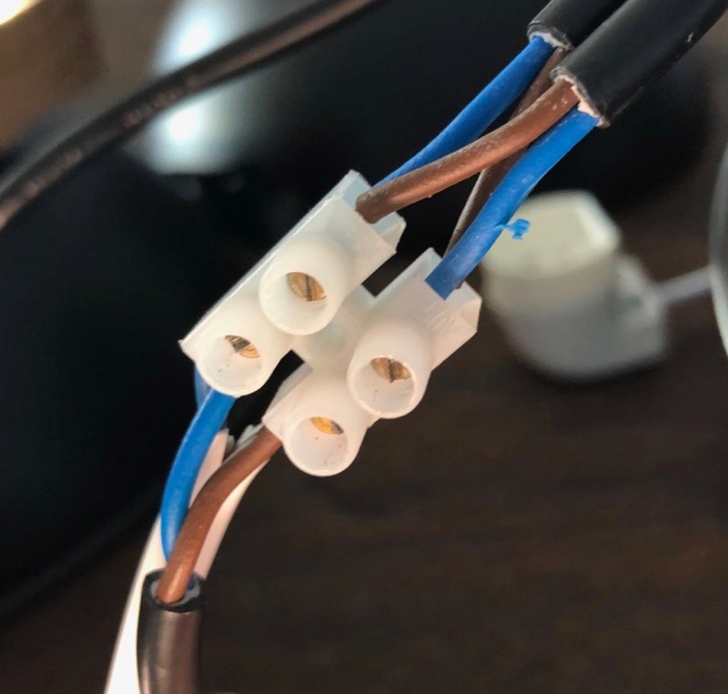

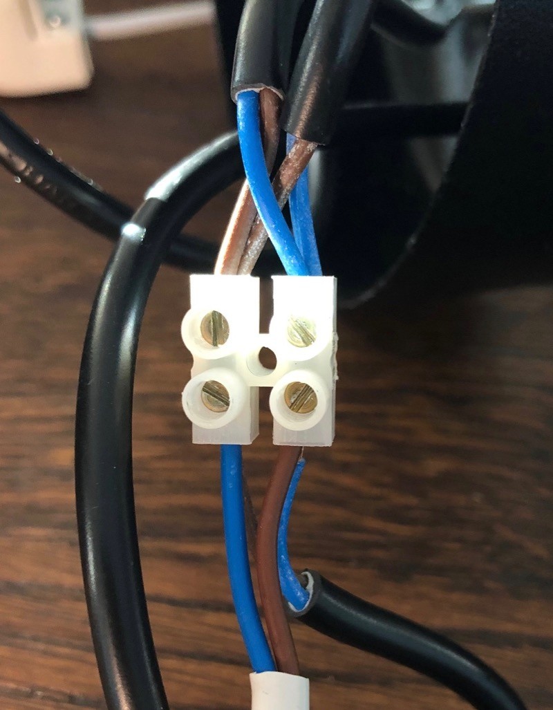

Har köpt 2 taklampor med 3 armaturer i.
Varje armatur (de svarta kablarna) är kopplad till en sockerbit och därefter till en ojordad lamppropp.
På ena lampan går de 3 bruna kablarna till samma del av sockerbiten, men den blå kabeln från lampproppen.
På den andra lampan är det tvärt om, där sitter armatur och stickpropp i samma färg men en av de bruna kablarna går till "blå sida".
Lamporna levererades så här. Är det verkligen en korrekt inkoppling?
Att de inte är kopplade lika tycker jag är märkligt.
Elektriska ledningar kopplade till en sockerbit, en blå och två bruna i samma anslutning.
Elkablar kopplade till en sockerbit med en ojordad stickpropp, inkopplingsdetalj för taklampa.
Har ingen praktisk eller säkerhetsmässig betydelse. För mig med lite tvångsmässiga tendenser avseende symmetri så kan det ju vara störande, men jag anser det inte vara formellt fel.
så så länge som jord inte är med i bilden kan man inte koppla fel med endast blå och brun? (så länge de inte sitter i samma skruv)
Vad för slags kapsling finns denna sockerbit i? Det måste vara en isolerade kopplingsdosa, annars måste lampan skyddsjordas.
På övre bilden är dessutom kopparn bar på den nedre högra blåa (för långt avisolerad eller ej tillräckligt långt inskjuten i sockerbiten)
