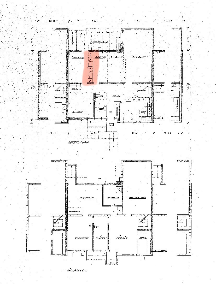

Vi ska riva vägg mellan två sovrum för att sedan bygga upp den på nytt i lite annat utförande.
Huset är entréplan (där denna vägg är), oinredd vind och källare byggt -64.
Nu har vi tagit bort garderoberna som var i väggen och där är då blåbetongblock. Kan denna vägg vara bärande?
Väggen står inte i samma ritning som taknocken.
  • Planskiss av ett hus med markerad innervägg mellan två sovrum på entréplanet; diskussion om eventuell bärighet.

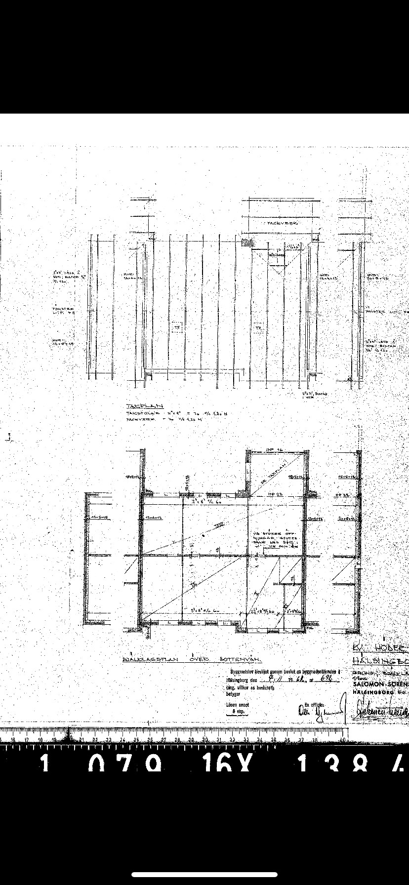

sektionsritning , ritning på takstolar underlättar

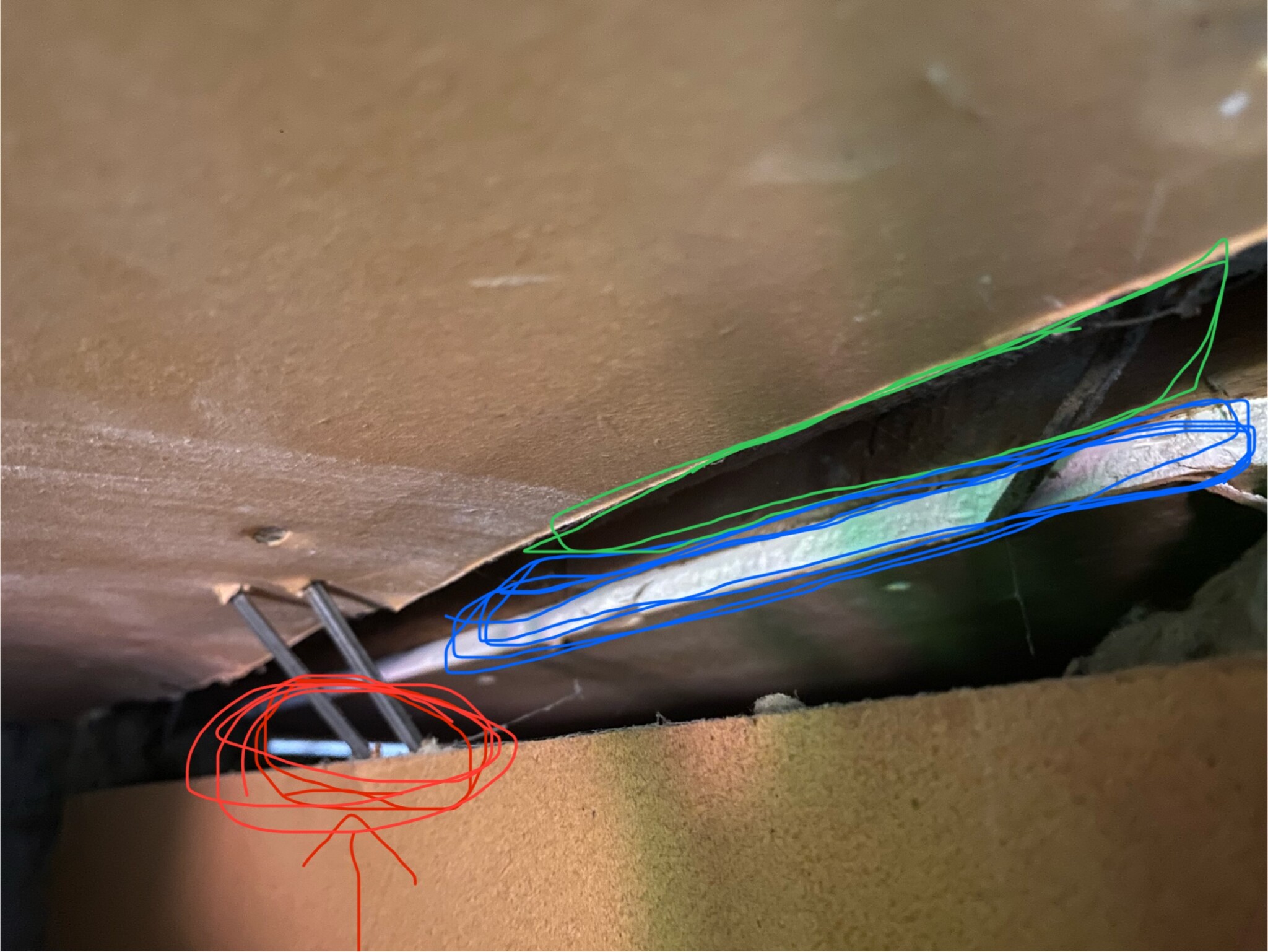

Hur ser det ut vid taket där blocken ”ansluter”? Hade en vägg i blåbetong som jag tog bort där det var tydligt att den inte kunde vara bärande just för att den anslöt mot brädor som uppgjorde ett innertak. Den hade alltså rests i ett senare skede och var säker att ersätta. Detta innertak hade fått gipsskivor på sig vid någon senare tidpunkt så det var inte uppenbart fören jag började riva i rummet.

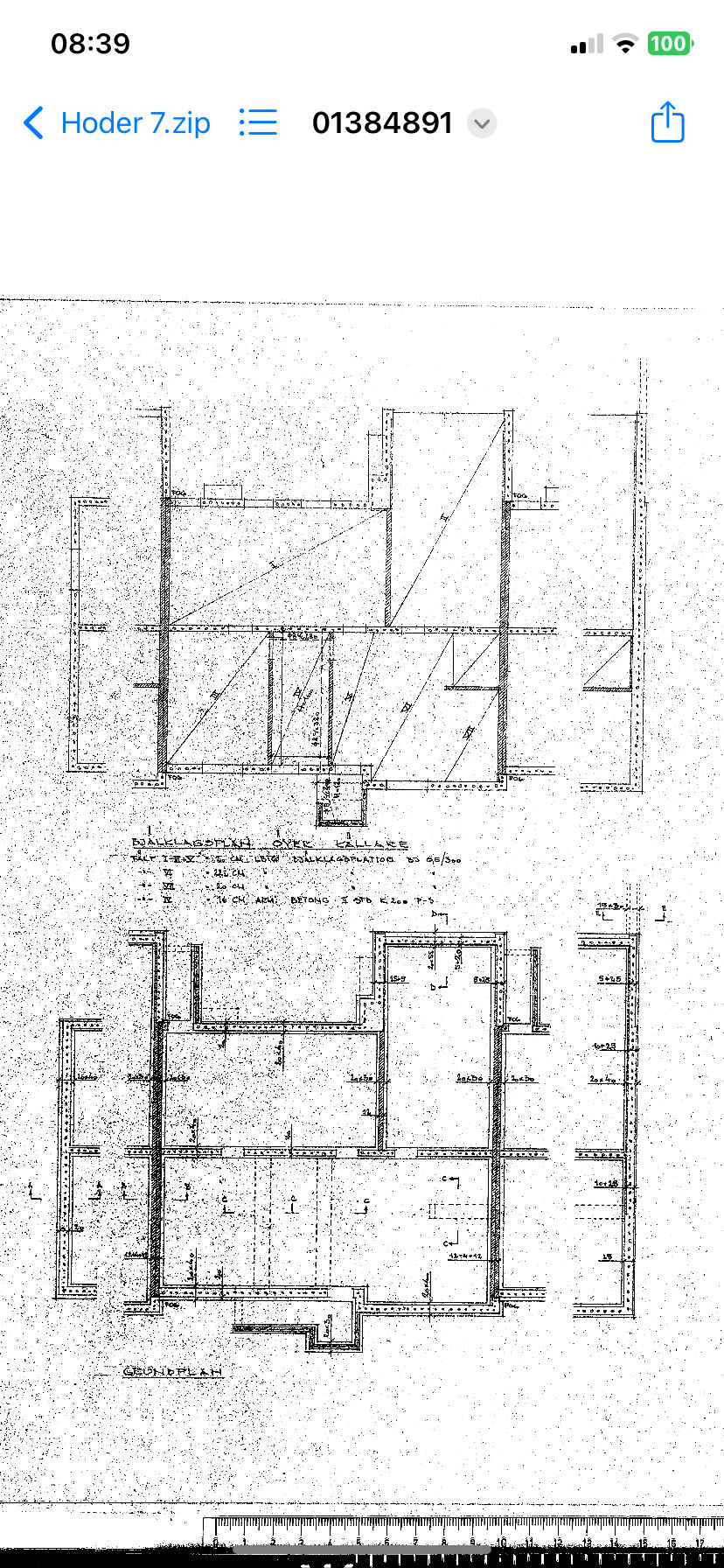

Underlättar dessa?
  • Ritning av byggplan med väggar, dörrar och dimensioner, del av byggförslag eller renoveringsplan, eventuell hjälp för projekt.
  • Ritning av ett väggparti inom ett byggprojekt, med dimensioner och detaljer markerade för byggkonstruktion.

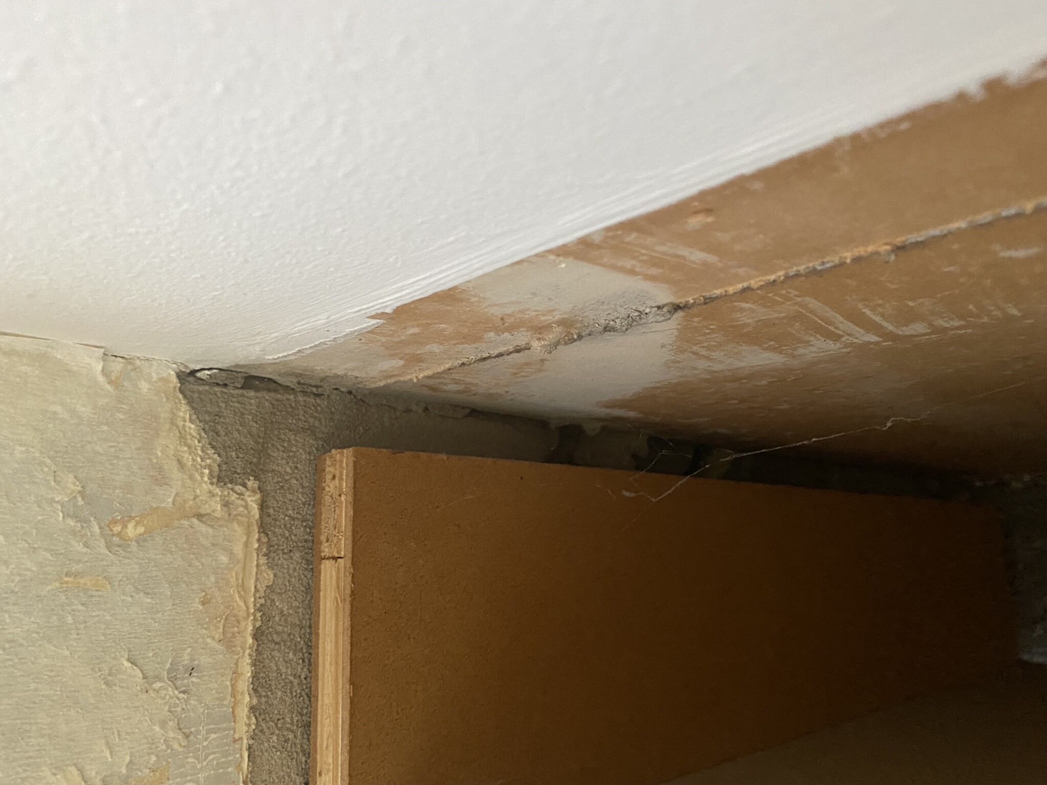

Bild 1: röd = man ser in till rummet bredvid.
Grön = isolering. Blå = gipsskiva.
Bild 2: vänster vägg av garderoben mot tak.
  • Röd markering visar öppning till rummet bredvid, grön markering visar isolering och blå markering visar gipsskiva.
  • Vänster vägg av garderoben mot taket med synlig gipsskiva och skarv i hörnet.
Nej, den aktuella väggen är inte bärande.
