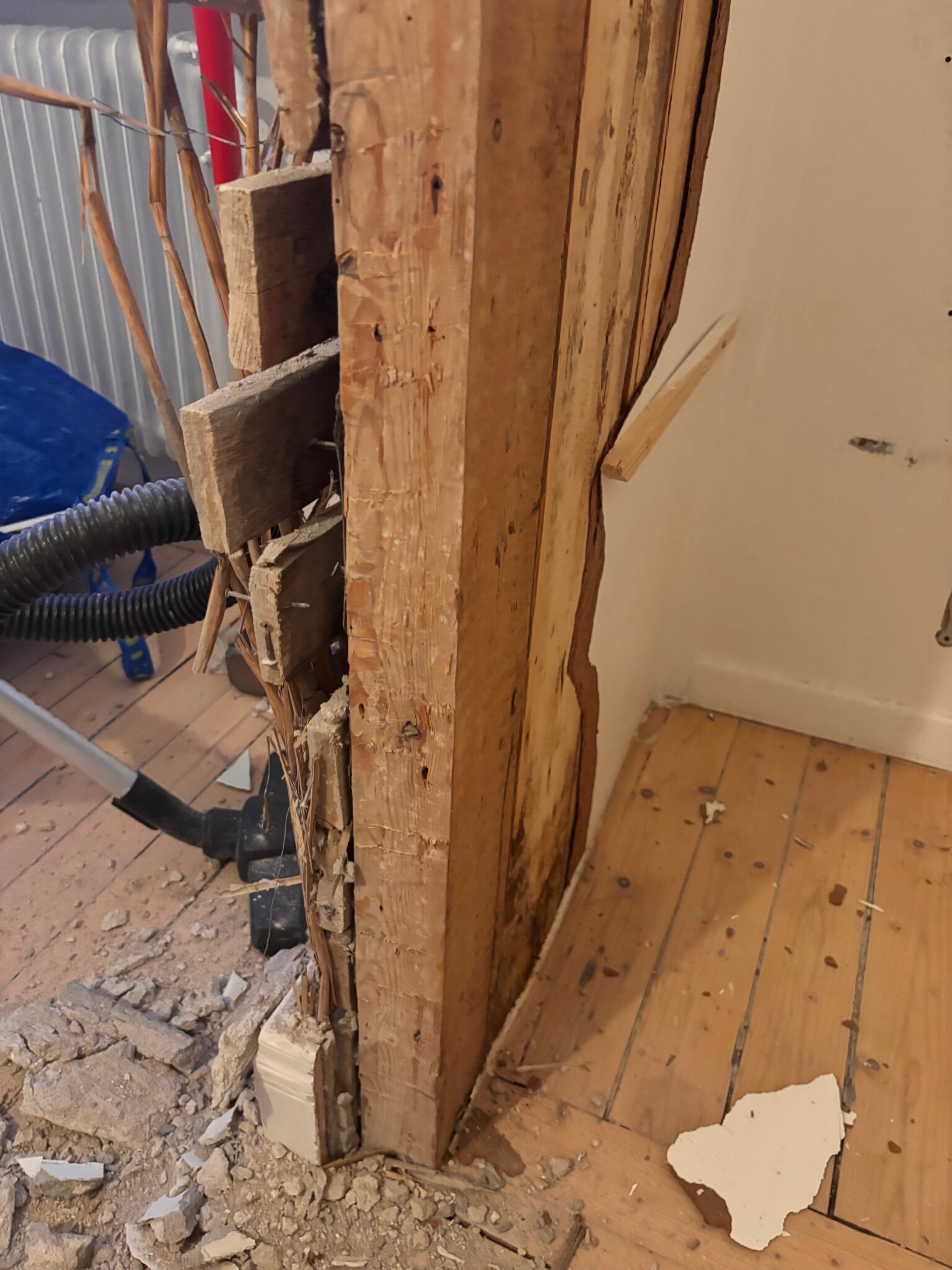

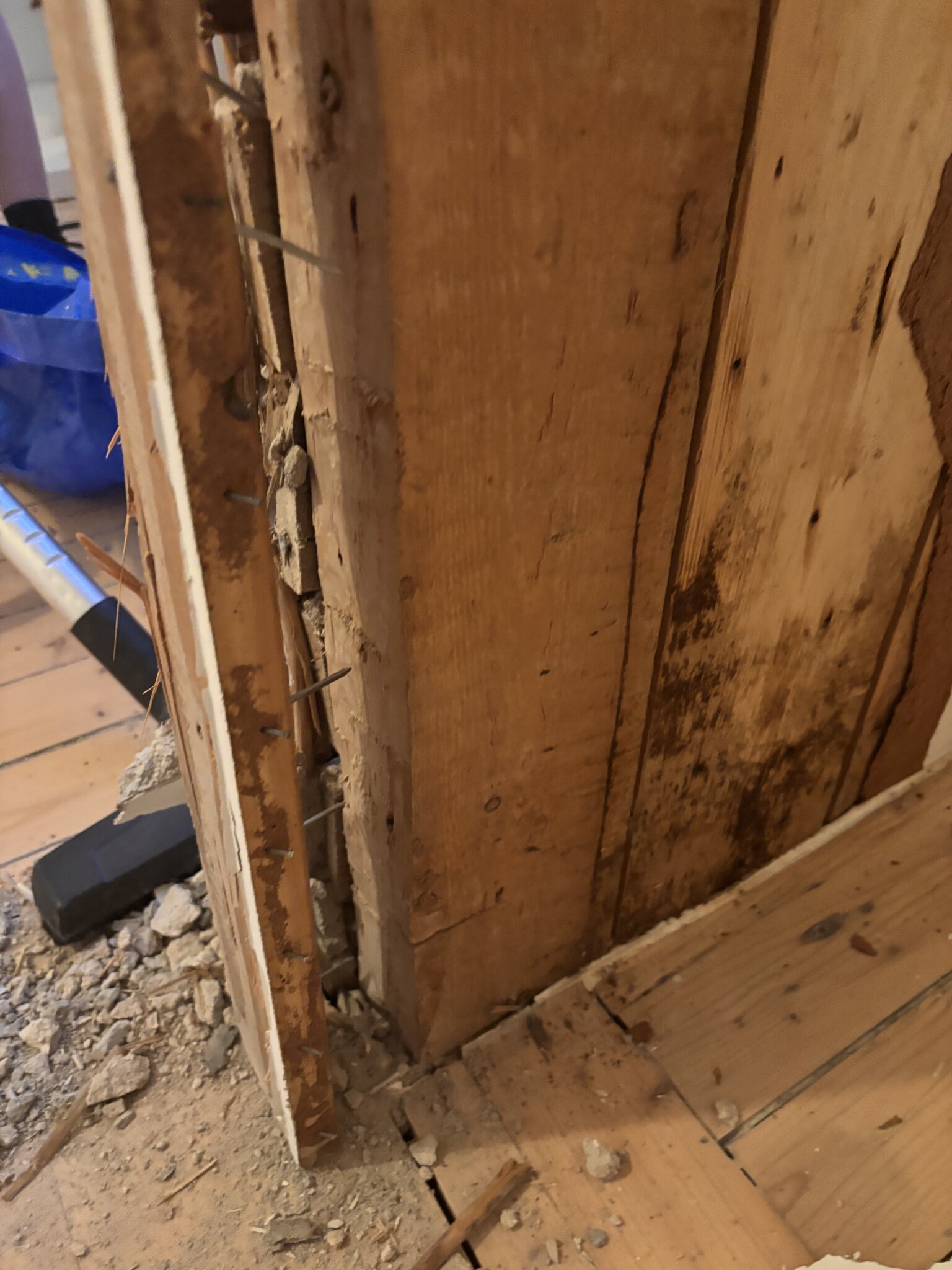

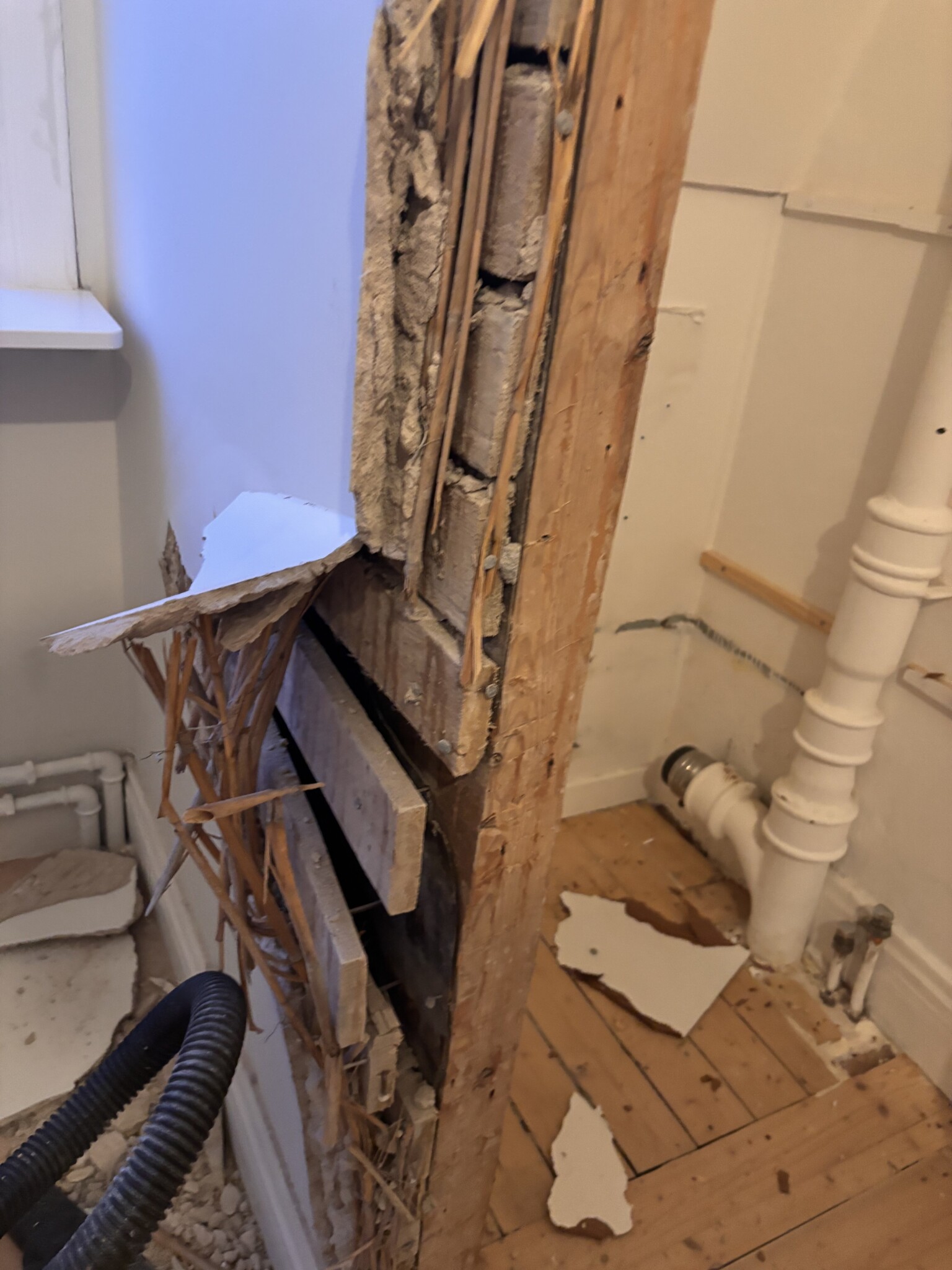

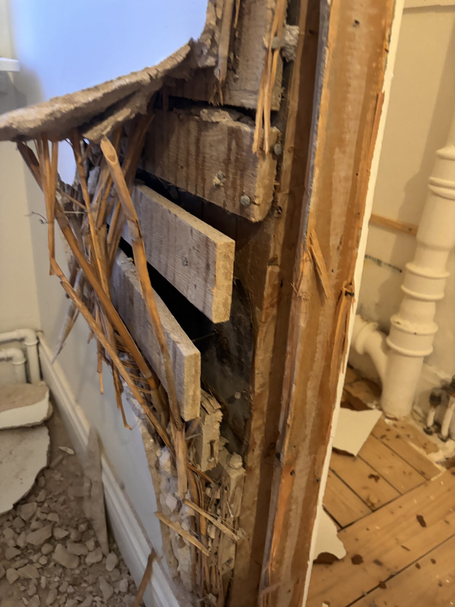

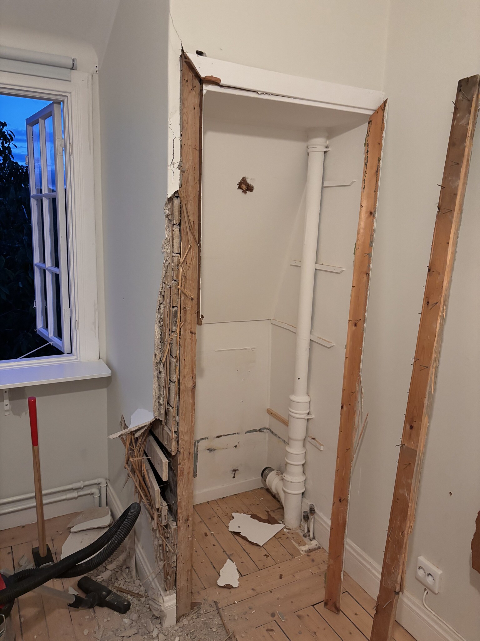

Skulle behöva riva den här garderoben men inser att det är massivt träplank. Är den bärande på ngt sätt? Väldigt konstig att bygga en garderob med så överdimensionerat virke.
Kan vara "stödben" till takstolarna eftersom det ser ut som snedtak på en av bilderna.
