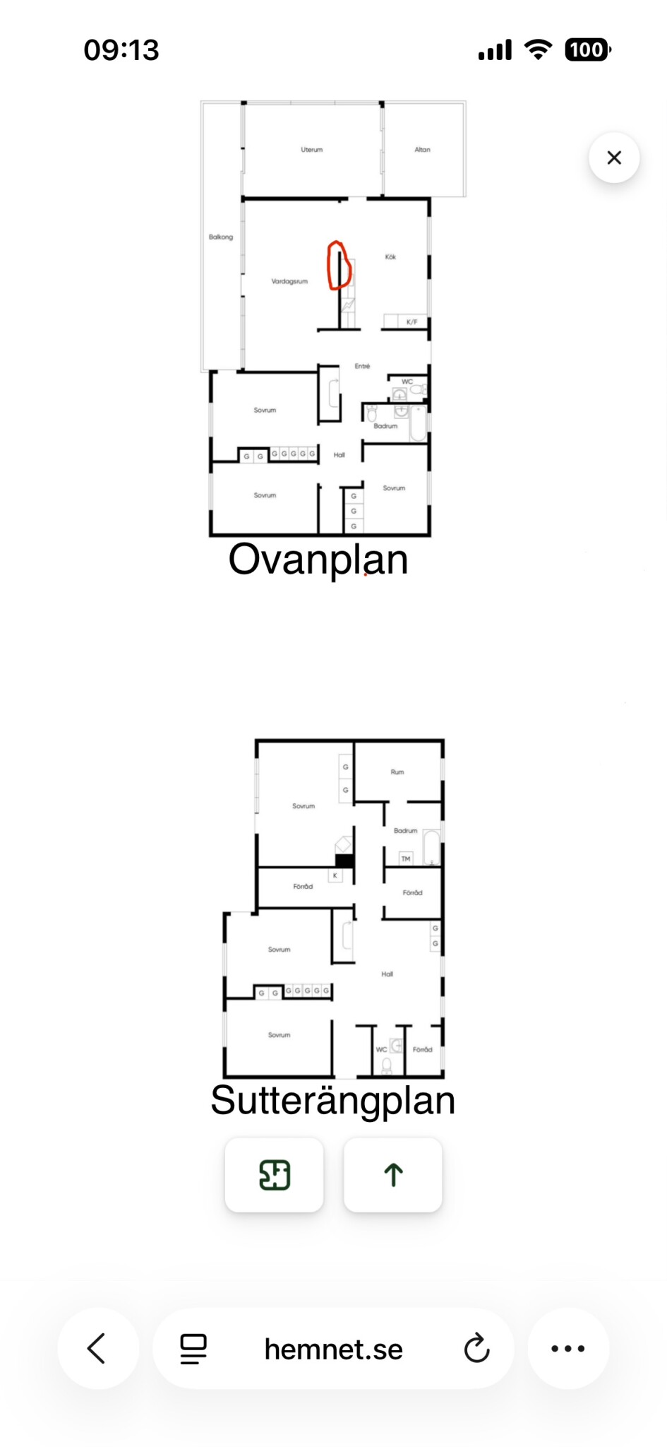

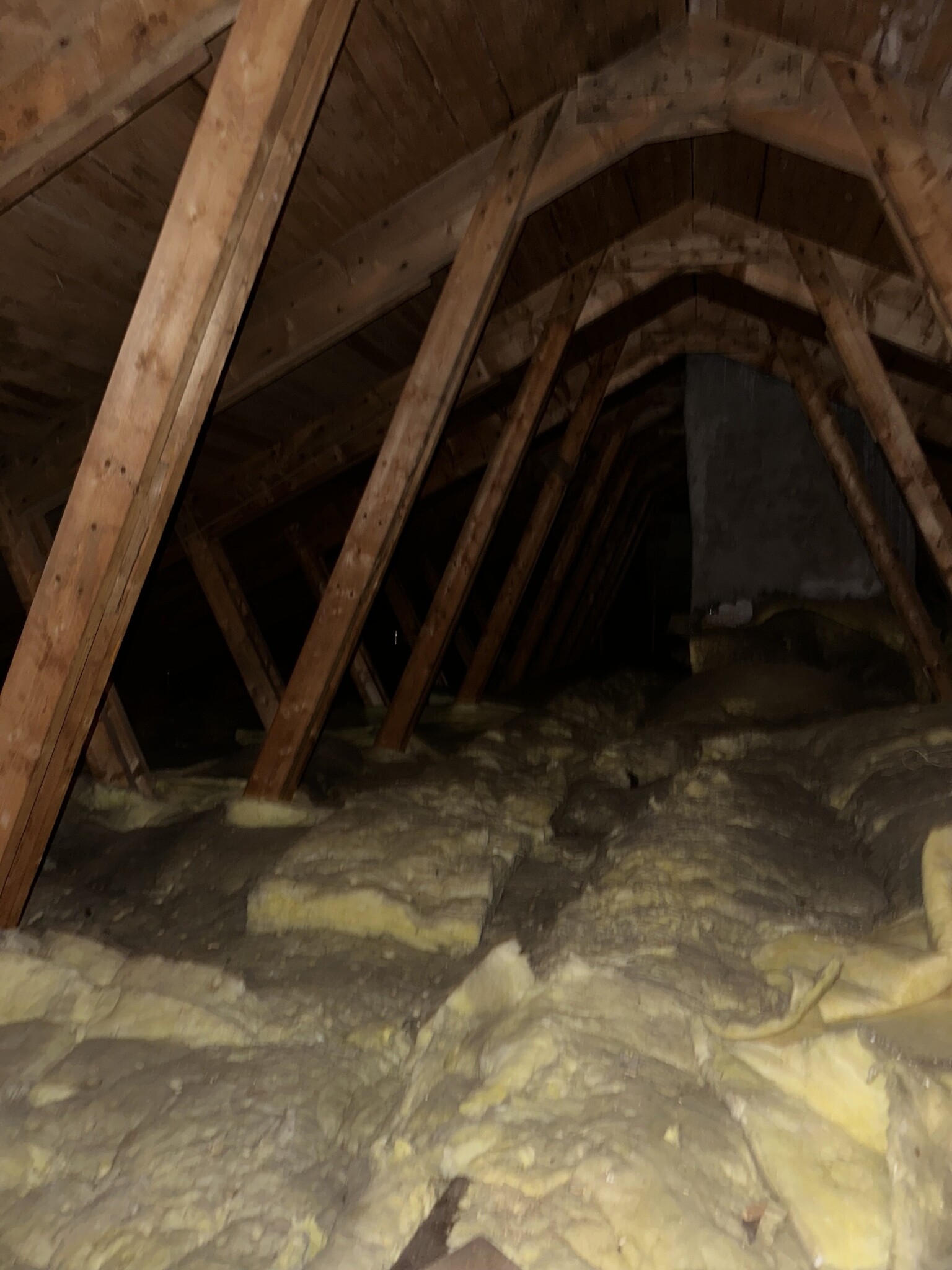

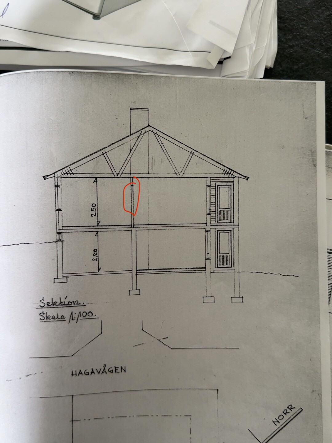

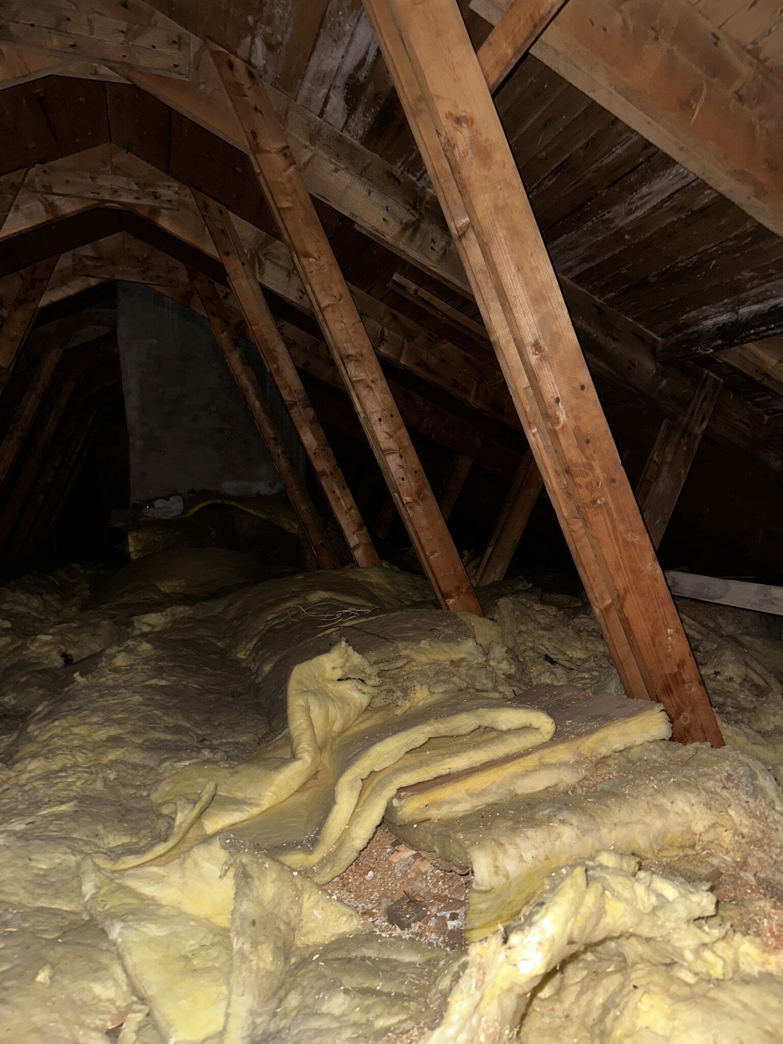

Japp här kommer en fråga som kanske har ställts 100tals gånger. Men är osäker om väggen är bärande. Takstolarna är så kallade fackverkstakstolar vad jag läst mig på? Bifogar lite bilder och ringar in vad som ska rivas. Sutteränghus byggt 1967.
Så kanske det finns någon som kan hjälpa en att få lite klarhet!
  • Planskiss av ett sutteränghus med markering i rött kring en vägg på övervåningen för att visa delen som övervägs att rivas.
  • Ritning av ett sutteränghus med fackverkstakstolar, där en vägg är inringad och eventuell rivning diskuteras.
  • Vind med isolering och synliga takstolar av trä i ett sutteränghus byggt 1967.
  • Vind med fackverkstakstolar och gul isolering på golvet i ett suterränghus från 1967.
Finns inget som tyder på att denna vägg är bärande då valda takstolar bärs upp av yttervägg. Vägen är ditsatt för att dela av utrymmet till kök o vardagsrum
