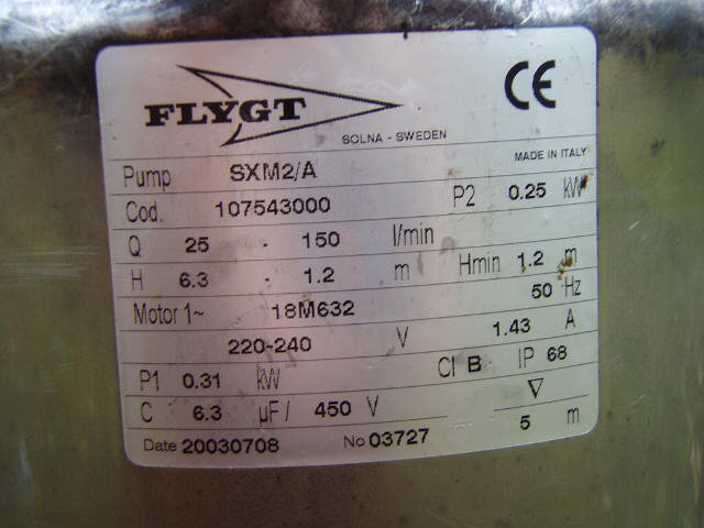

När jag kom hem en dag hade proppen till pumpen (försöker bifoga bilder) i pumpbrunnen mellan slamavskiljaren och markbädden gått sönder. Först testade jag helt enkelt med att skruva i en ny propp men den small direkt den fick kontakt.
Senare upptäckte jag av en slump att proppen inte gick sönder om jag vred stickproppen ett halv varv innan jag kopplade in pumpen. Pumpen började brumma lovande men vätskenivån sjönk inte, och efter kanske 10-15 sekunder tystnade pumpen. Tydligen har den något slags inbyggt överbelastningsskydd för efter kanske ett par minuter upprepades förloppet igen.
Jag fiskade upp pumpen för att undersöka om något möjligen täppt till intagen, eller stuckit in och blockerat pumphjulet. Men inget sådant syntes till och när jag kikade in genom gluggarna längst ner såg det precis ut som en axel snurrade. Men fastän den låg torr på marken gick den endast korta stunder, som beskrivet ovan.
Sedan ohm-mätte jag på stickproppen. När vippan är i tilläge är det visst ca 10 ohm mellan stiften. Mäter jag mellan stickproppens jordanslutning till pumpens hölje av rostfritt stål visas ingen förbindelse. Men mellan pumphöljet och ena stickproppsstiftet fick jag det till ca 8 kohm, och även när vippan är i frånläge.
Jag fick den här pumpen levererad i "paket" med slamavskiljare och en brunn för pump och det hela har endast använts i ca 4 år - jag hade hoppats på minst dubbelt så många år för pumpen.
Är detta ett "normalt" fel som uppstår så småningom på sådana här pumpar?

Låter som ett isolationsfel till jord (som förmodligen bara kan mätas ordentligt med en megger), men går det att ta isär pumpen så kanske det går att lokalisera felet om du har tur (om inte motorlindningen har brunnit förstås).

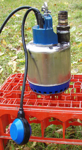

T.ex tycker jag nivåslutaren på min nuvarande inte ser så förtroendeingivande ut - jag befarar att sladden till nivåvippan så småningom ska vickas av...? Och så är det väl viss risk att vippan ska kärva mot något i närheten, i ena eller andra läget.

Megger = isolationstestare = resistansmeter som skickar ut 500V (finns oftast flera mätspänningar att välja på, men 500V är vanligast) vid mätning.Posia skrev:Vad är en "megger"... och varför bör det vara en sån?

Men om jag nu ska välja ny pump funderar jag över om jag ska ta en likadan SXM2 som tidigare med fast ansluten nivåvippa flytande omkring utanför själva pumpkroppen - eller GT-varianten som enligt http://www.flygt.se/1273667.pdf istället har nivåstyrningen inbyggd i typ ett rör utanpå pumpkroppen?
Som jag skrev tidigare är jag lite skeptisk mot de där "lösflytande" nivåvipporna - vickas inte sladden till slut av till följd av det ständigt återkommande vippandet upp och ner? Någon som har erfarenheter?
En nackdel med nivåstyrningen istället inbyggd i typ ett rör utanpå pumpkroppen kan väl vara att nivåintervallet inte verkar gå att anpassa som man sjäv vill. Och inte vet jag - kanske kan den nivåstyrningen komma att klibba fast inne i sitt rör?

kabeln vickas väl kanske av efter 50 års användning, men då är pumpen skrot för länge sen.. det är förmodligen en rikkarderlig kabel, går nästan inte vicka av, det är ju en ganska lång sträcka plus att rörelsen är varken hastig eller snäv, tänk dig då alla kablar som går ut till en bildörr, en kabelhärva på kanske 25 trådar ut till förardörren som bara har en knapp decimeter att böja sig på..
electrocuted skrev:kabeln vickas väl kanske av efter 50 års användning, men då är pumpen skrot för länge sen.. det är förmodligen en rikkarderlig kabel, går nästan inte vicka av, det är ju en ganska lång sträcka plus att rörelsen är varken hastig eller snäv, tänk dig då alla kablar som går ut till en bildörr, en kabelhärva på kanske 25 trådar ut till förardörren som bara har en knapp decimeter att böja sig på..
Jag bifogar en bild jag knäppte idag av sladden till vippan, om den kan vara till någon ledning. Är det någon extra rikkarderlig kabel?
