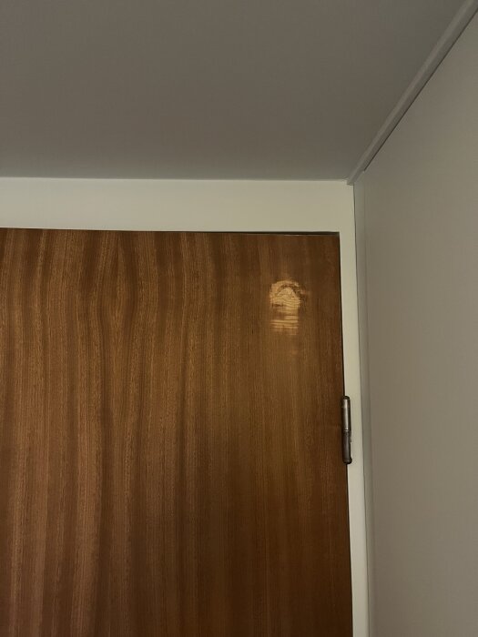

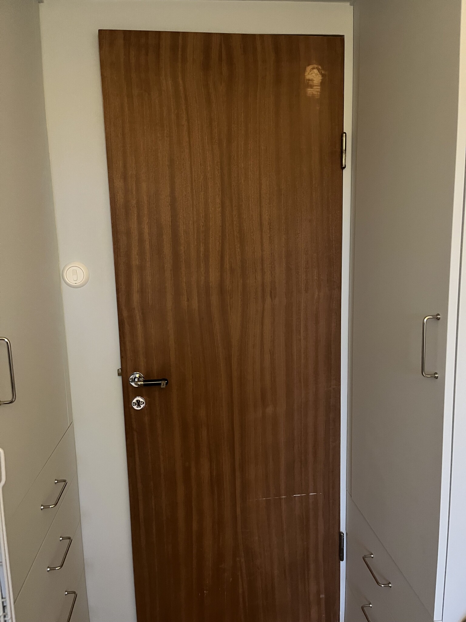

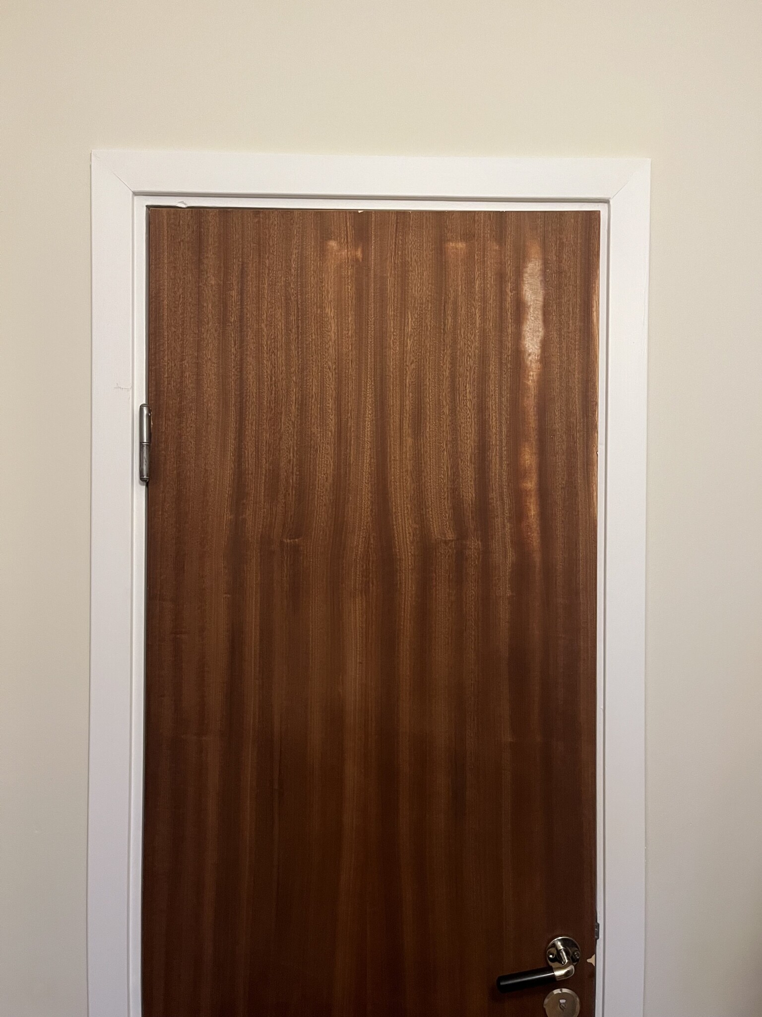

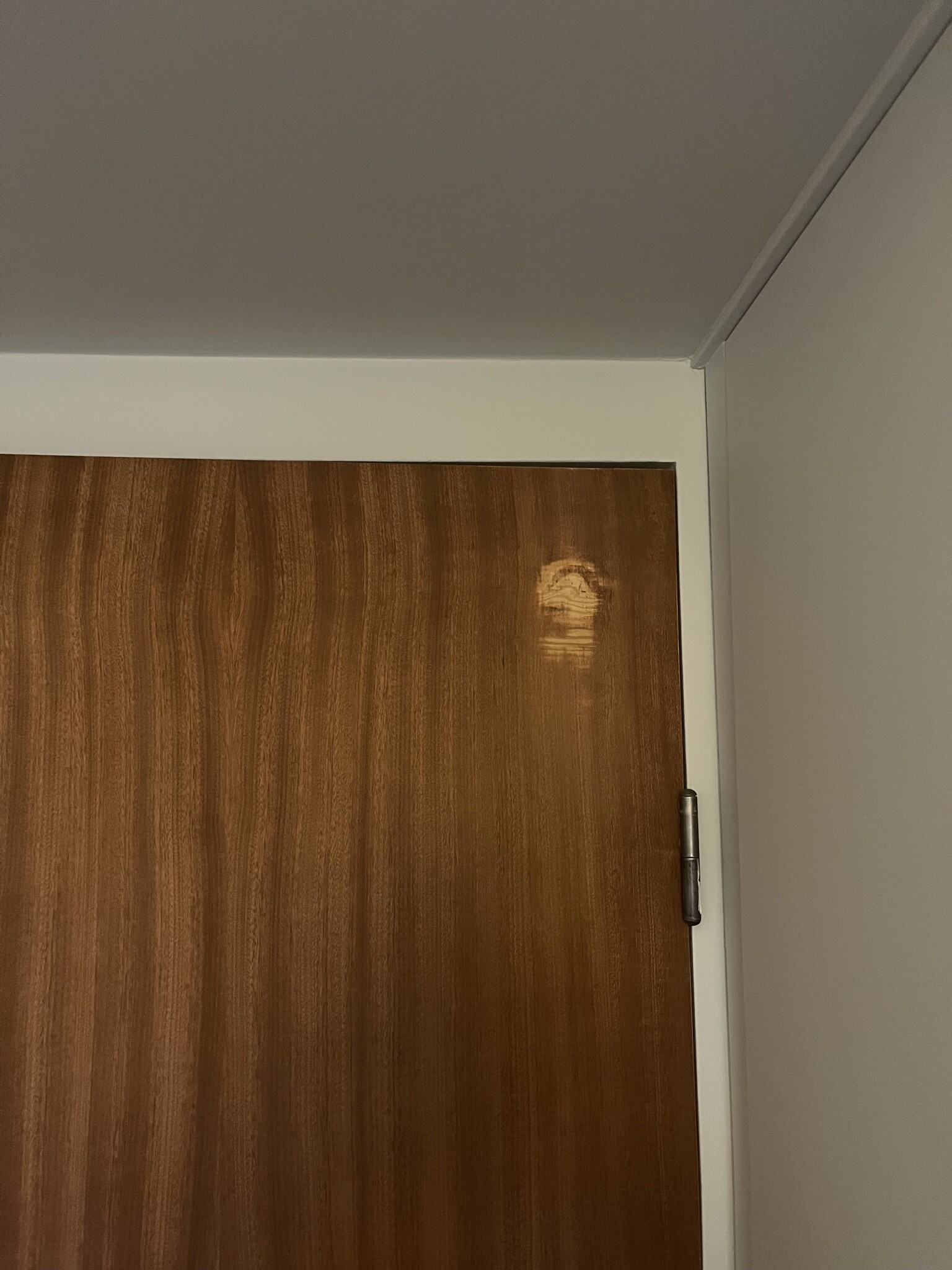

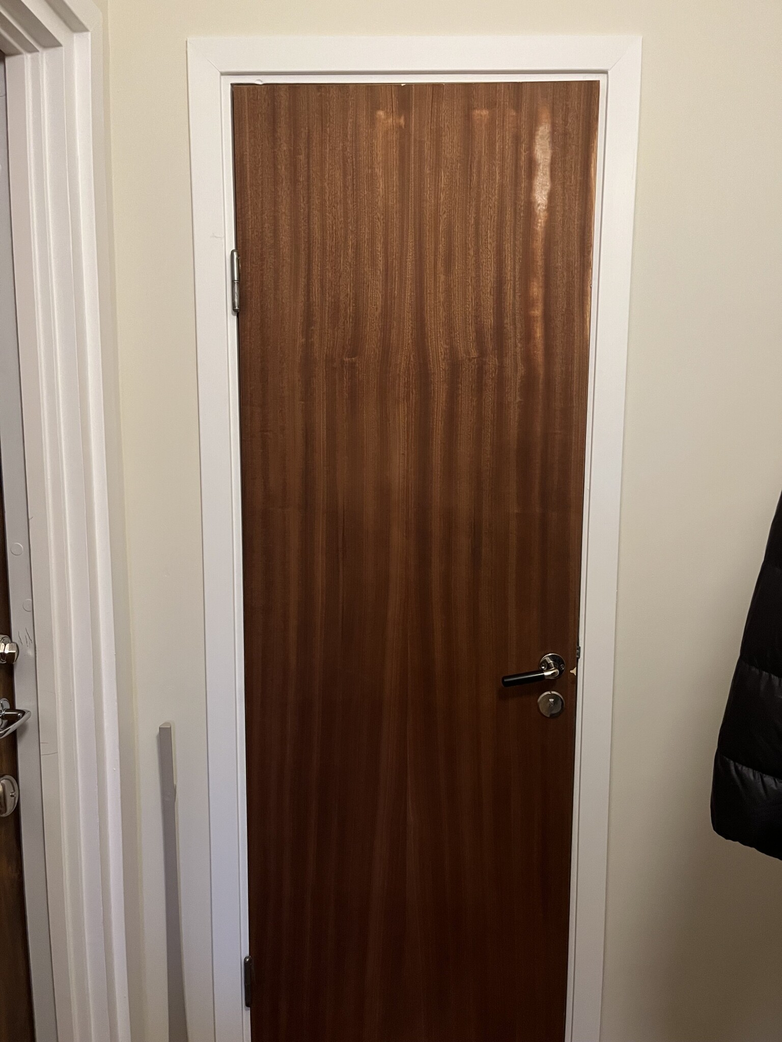

Under en renovering nyligen så råkade våra målare måla två stycken originial gabondörrar. Därefter slipade de bort färgen i ett försök att återställa, men då slipade de för mycket... Kvar är vi nu med två dörrar med märken enligt bilder. Vi letar efter nya (begagnade) dörrar, men undrar om det finns något sätt att försöka täcka märkena under tiden? Olja? Lack?
Tack på förhand!
Finns tuschpennor och även kritor specifikt avsedda för ändamålet. Brukar gå att lyckas riktigt bra med två eller tre pennor av rätt kulörer. Finns i hobbyaffärer eller på nätet.
Sök på t.ex. reparationspenna, lasyrpenna, möbelpenna / krita.
