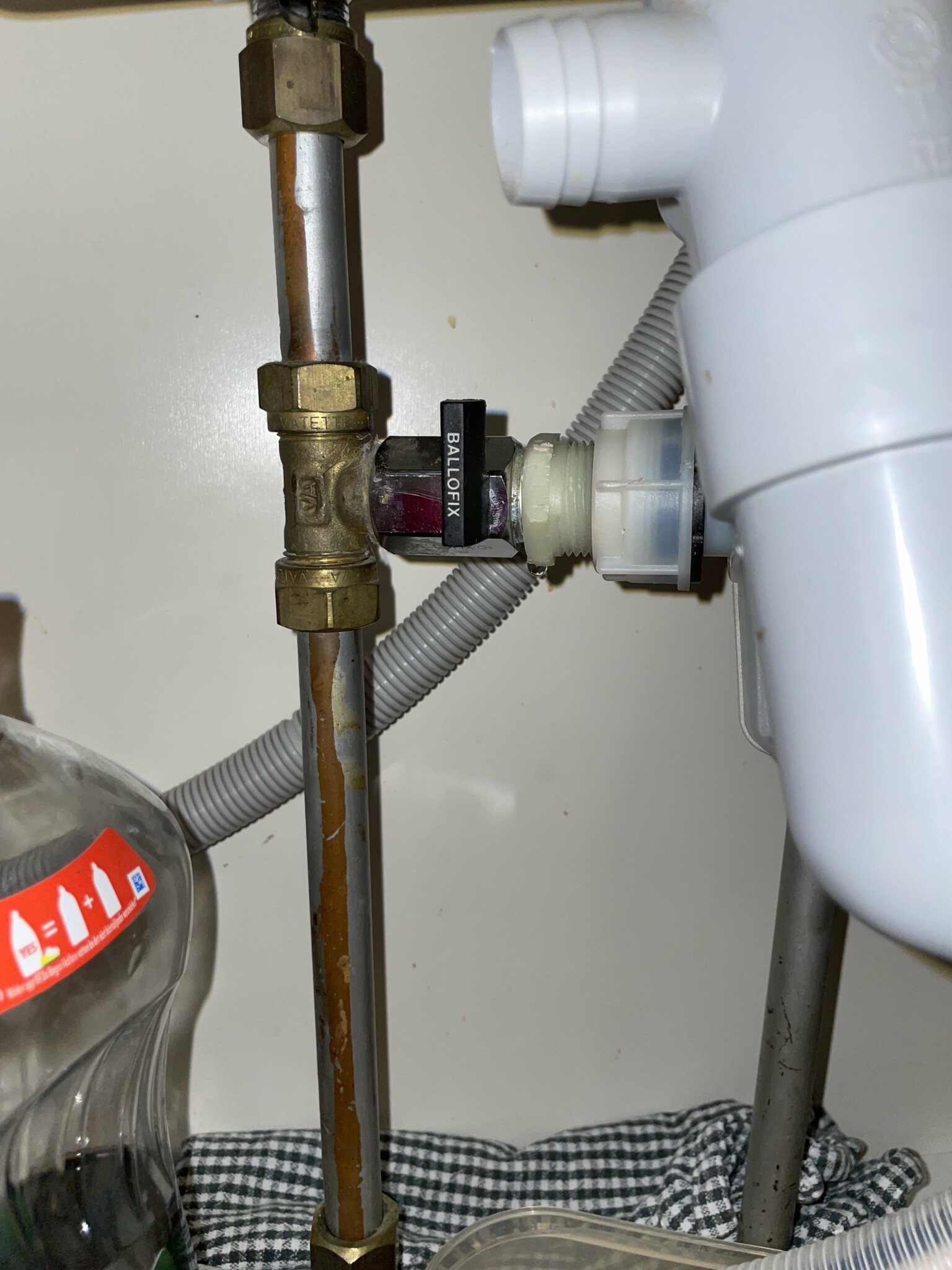

La nytt golv i helgen så kopplade ur och sedan in diskmaskinen. Efter inkoppling har det börjat läcka/ droppa från plastringen/ kopplingen (se bild). Är det plasten som gått sönder tro? Svärfar drog åt det, kanske lite väl hårt..
Det är en Bosch diskmaskin.
  • Koppling och plaströr under diskbänk, potentiellt läckage vid plastring till Bosch diskmaskin efter golvläggning.
Det skall vara gummipackningar som bara dras åt med handkraft i stort sett
snegänga är lätt att få på dessa
