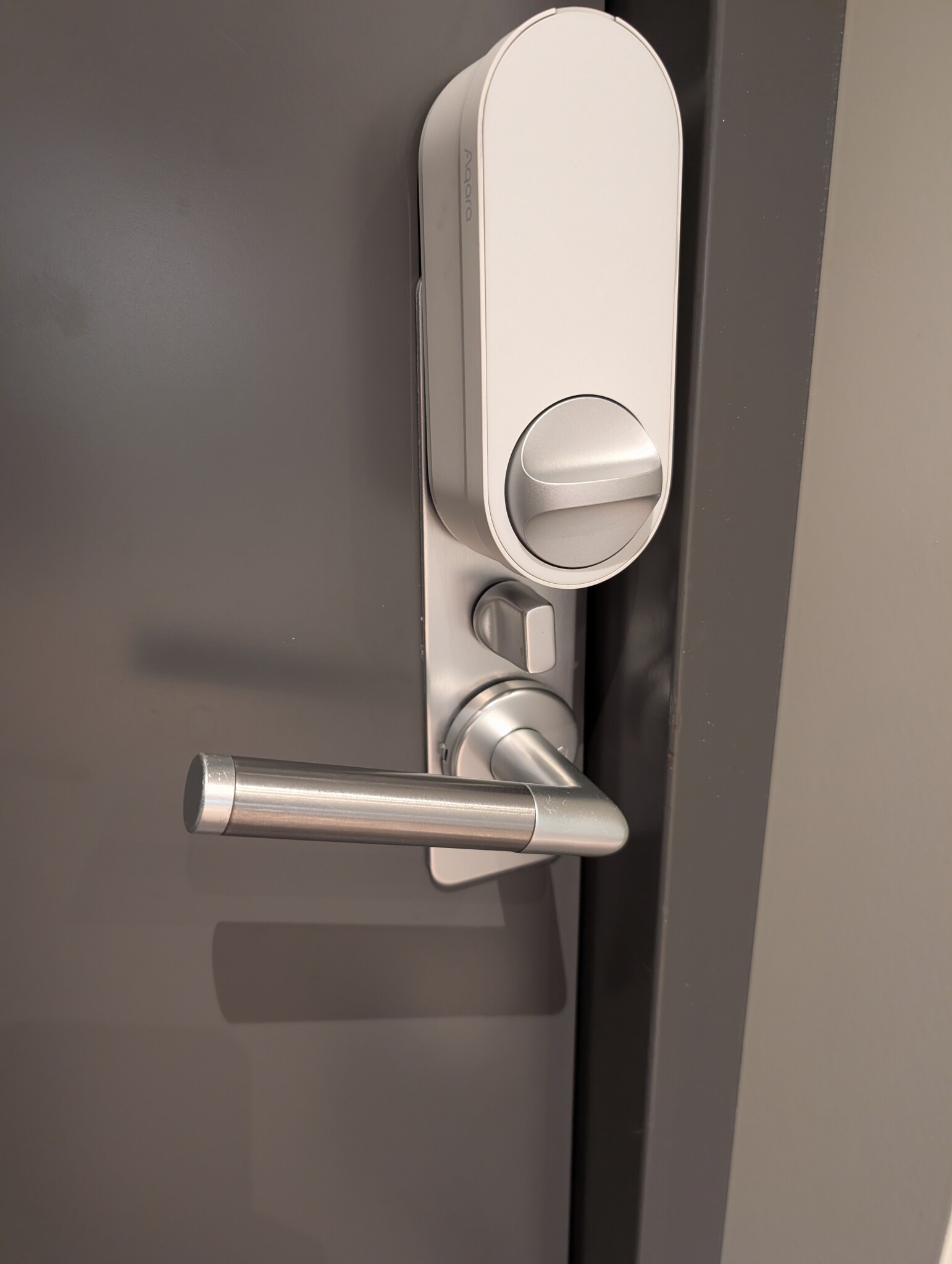

N nu1mlock skrev:
Jag hade ASSA 2002 och satte U200 istället för vredet på insidan. Jag hade endast ett vred på insidan, inga extra nyckelhål eller nåt. Inga problem och det krävs absolut ingen låssmed. Jag är så långt ifrån händig man kan vara och det gick jättebra. Jag har för mig att jag har fotat eller förklarat närmare tidigare i tråden.
Däremot har jag nu bytt till ett kvartvarvslås för det låter förjävligt när U200 snurrar så länge som det gör med ASSA 2000 och 2002.

Dörrlås med två vred och nyckelhål, monterat på en dörrbladskant.

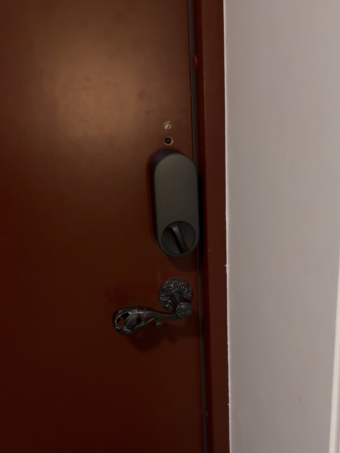

Jag har aldrig haft något lås på insidan, endast vred (låset är valfritt på ASSA 2000/2002) så jag satte U200 istället för mitt vred.
Bry er inte om hålen i dörren, dom är från ett värdelöst lås från ID Lock.
  • Röd dörr med U200-lås, hål från tidigare lås synliga, antik dörrhandtag under vred.

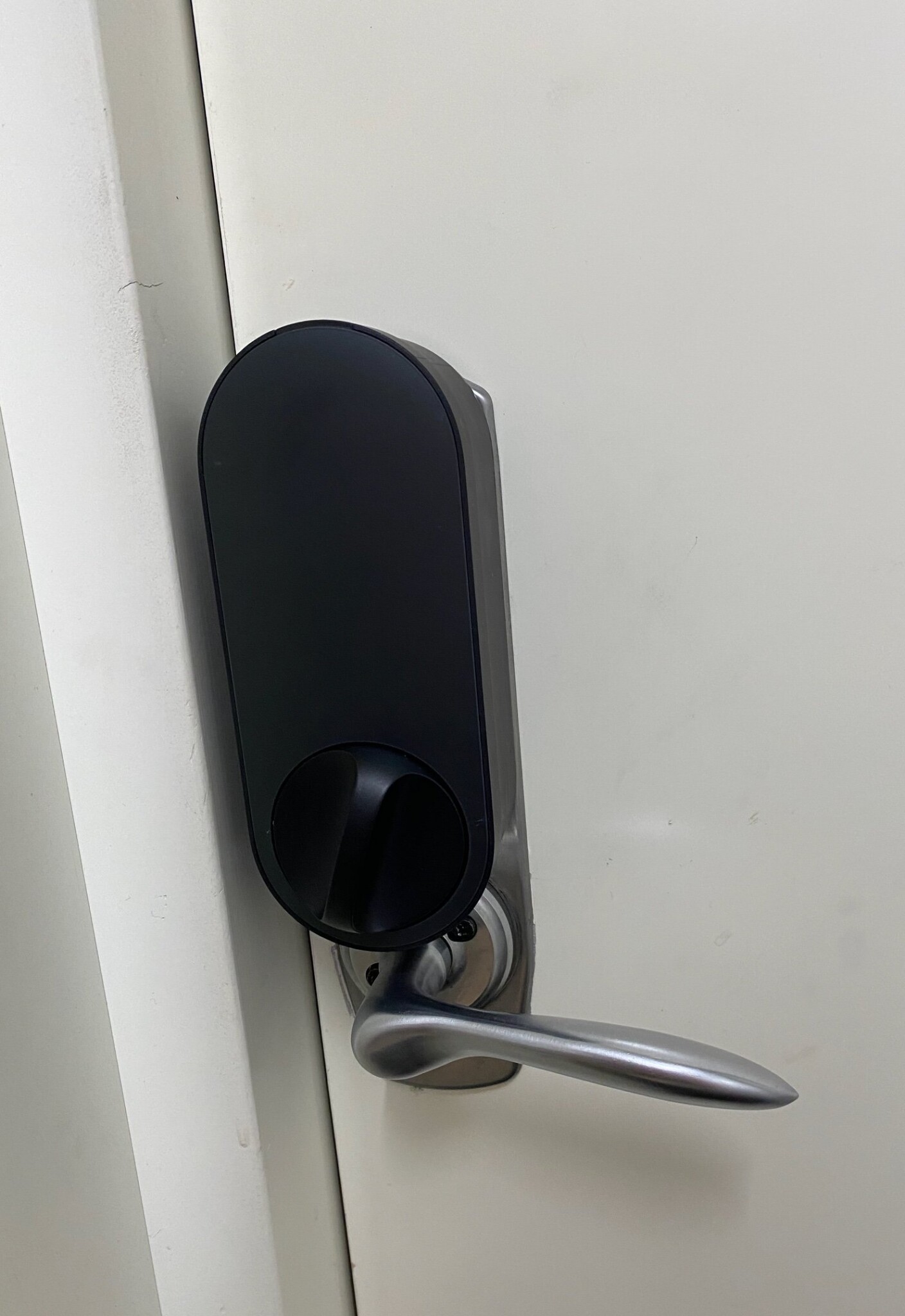

Flikar in här. ASSA 2002. Jag satte min upp och ner, alltså med U200 låsvred över befintligt vred och inte nyckelcylindern då jag i någon mån ville behålla hemmabekväm/bortasäker i dörren.
Två nackdelar med detta:
  1. ASSA 2002 har återfjädrande vred så man får ingen tillförlitlig låst/upplåst status från låset. U200 går inte kalibrera på återfjädrande lås/vred. "Hjälper" man till vid manuell kalibrering och håller kvar vredet lyckas kalibreringen men när den sedan ska låsa/låsa upp kommer den tro att låset fastnat. Alltså, låser/låser upp korrekt men larmar varje gång.
    1. Detta gör mig inget då låset är i groventrén och knappt hörs in, och korrekt låst/upplåst status fixar jag själv tillsammans med en dörrsensor och automationer i Home Assistant.
  2. Fick kapa en bit av brickan runt handtaget för att ens få plats.
  • Svart dörrlås ASSA 2002 monterat upp och ner på vit dörr, med silverfärgat dörrhandtag under låsvredet.
  • Närbild av ett ASSA 2002 lås där låsvredet är monterat upp och ner i en dörr, med borrskruv och en kapad bricka runt handtaget.

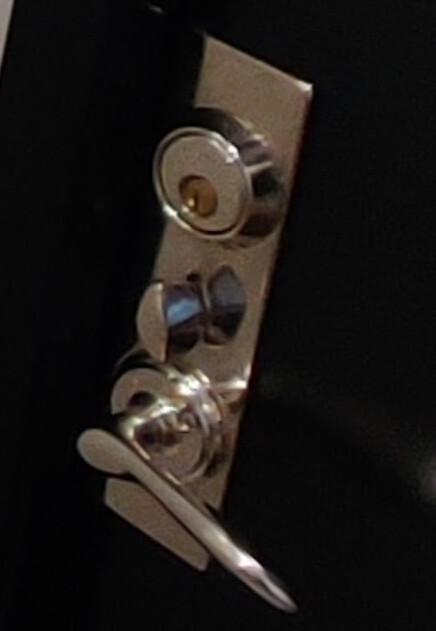

Du har 2 cylindrar på låset, en på utsidan och en på insidan, du tar bort den på insidan och monterar vredmedbringaren där som kopplas mot Aqara vredet. När du låser med nyckel utifrån så vrider du på aqara vredet, det blir som att man låser med nyckel i båda ändar.
  • Dörr med Aqara smartlås installerat ovanför traditionellt dörrhandtag, visar enkel integration av smart teknik i befintligt låssystem.

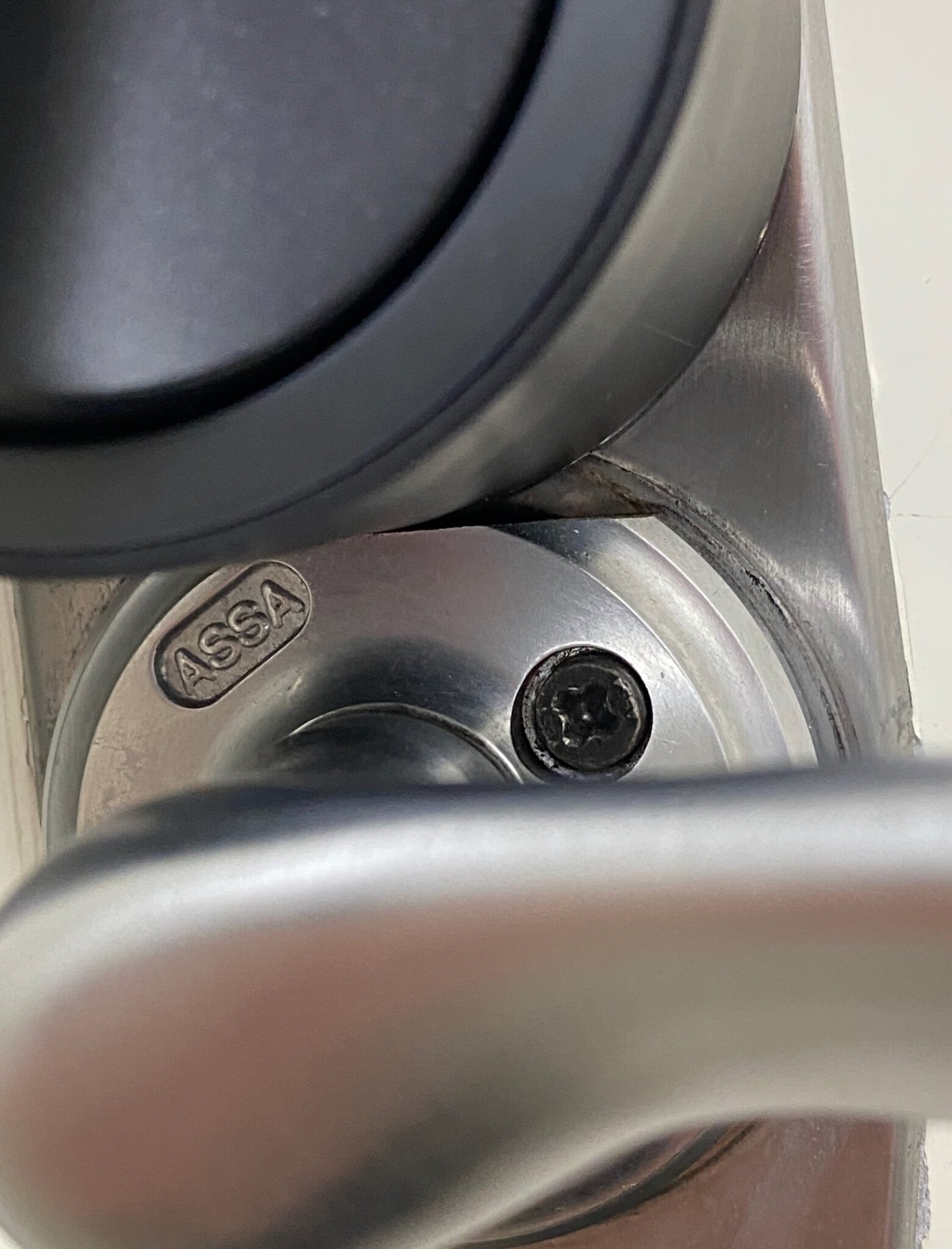

Jag har försökt montera mitt Aqara U200-lås på ett ASSA 2000 men inte riktigt lyckats. Försökte montera med medköpt medbringare men får inte riktigt att passa. Medbringaren man köper hos Jula/Biltema är ju ett kors. Min är bara rak?Se bild
Efter att jag såg ditt inlägg så fick jag upp hoppet lite.
Har kikat på det nu ikväll och det verkar som att det kommer att fungera. Jag kommer också behöva kapa brickan ovan dörrtrycket. Men hur satte du upp ditt? Skruvar eller dubbelhäftande tejp som följde med?
  • Närbild på en del av ett lås med märket ASSA, där en cylinderdel syns i centrum. Låset är metalliskt och något slitet.

Det fick bli skruv. När nyckelcylinder och vred försvann fanns inget kvar som höll fast täckskylten mot dörren förutom handtaget längst ner. Så skruven går genom täckskylten in i dörren och håller allt på plats.

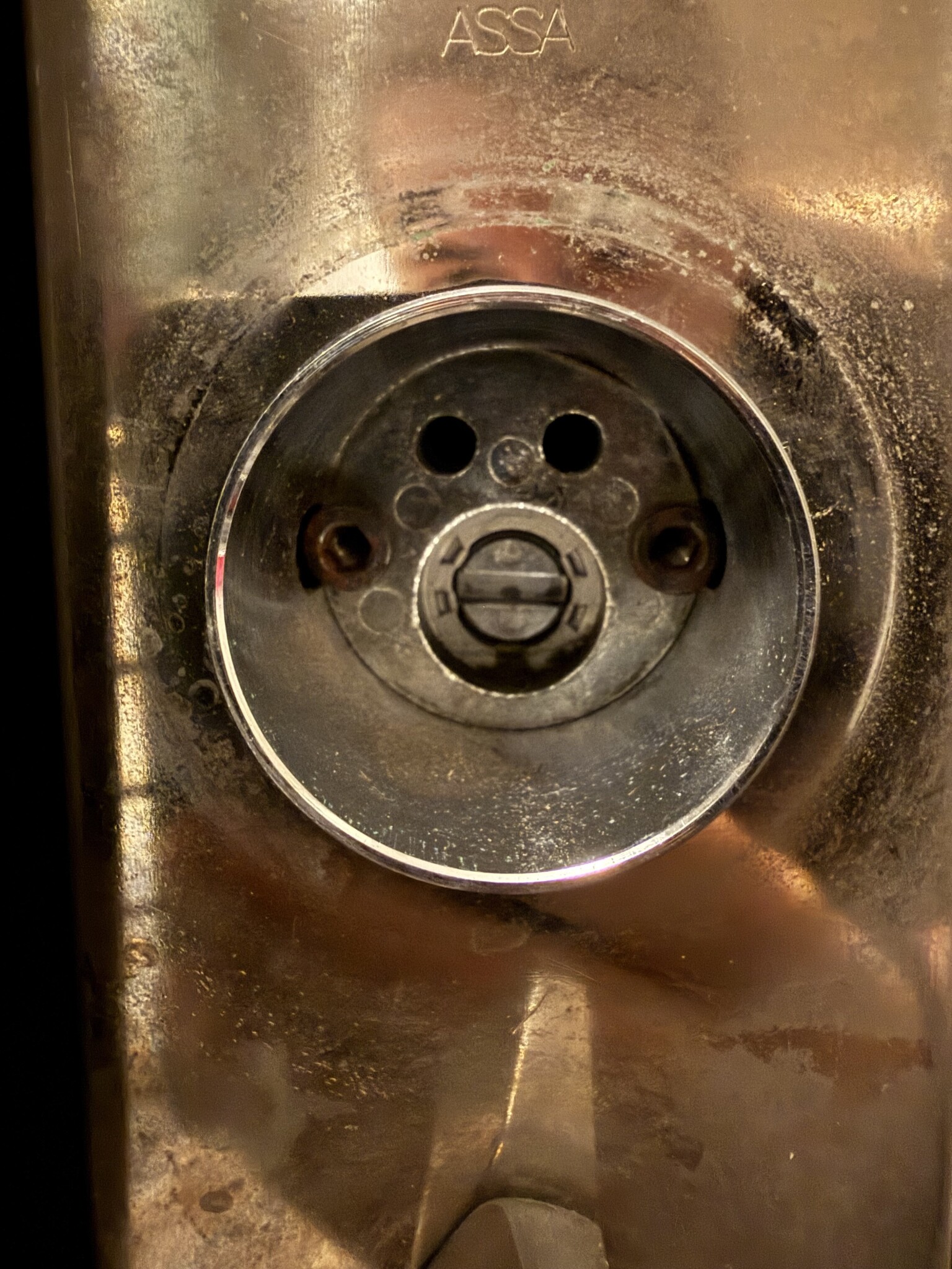

I bilden syns en cylinderhylsa samt sitter det en förlängare i botten, båda ska tas bort innan det nya monteras.
Du kan behöva kortare HHS (HögHållfasthetsSkruv)skruvar då de kan bli för långa utan cylinderförlängaren.
