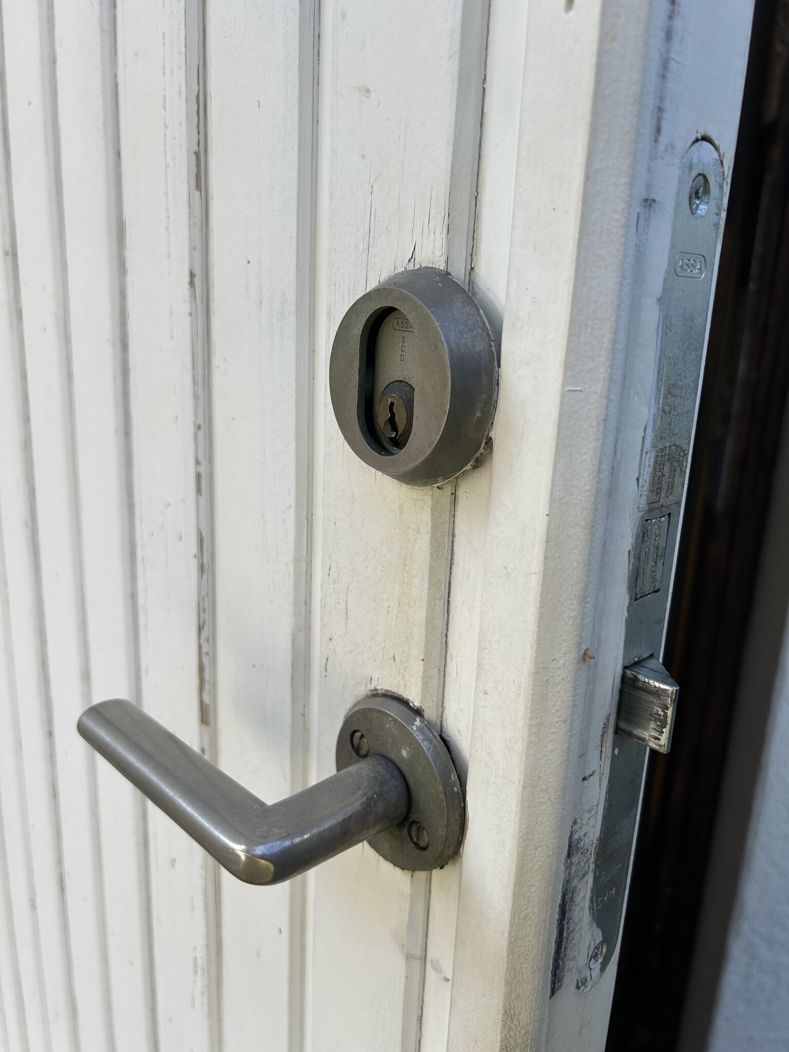

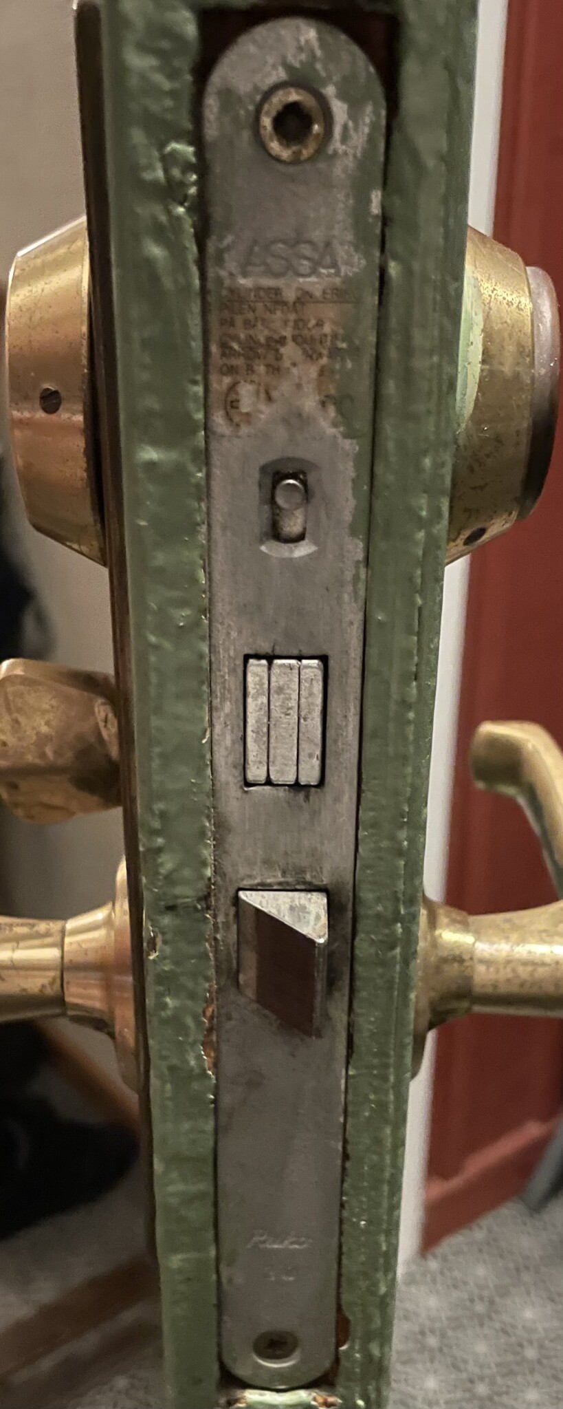

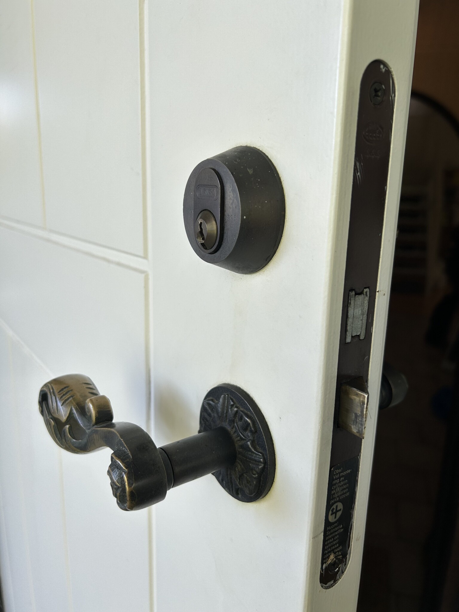

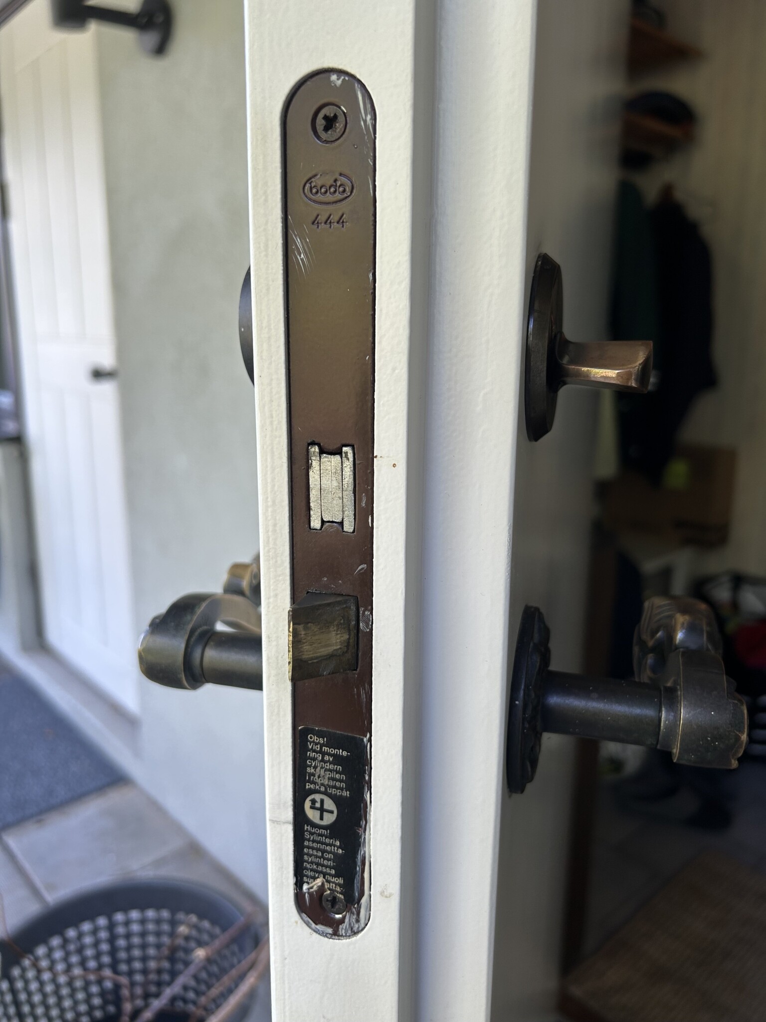

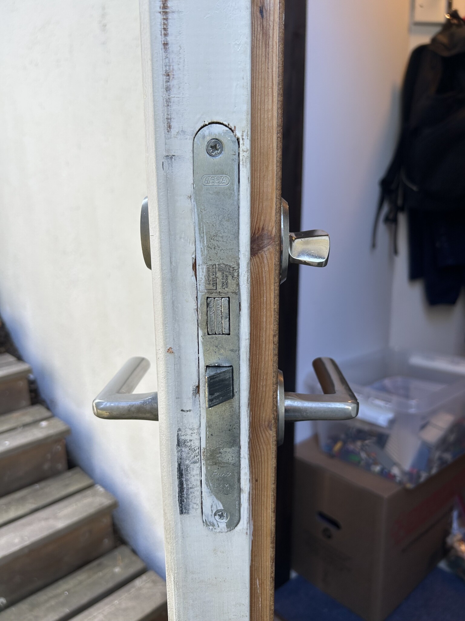

Hej! Hus från 84 så rejält gammalt Boda 444 låskista på ytterdörren och lite nyare Assa på sidoingången.
Fråga 1:
Tror ni att jag kan montera Aqara U200 på båda dörrar utan annat än vad som följer med i lådan?
Fråga 2:
Jag missade kampanj på inet med 1899 per lås och ProShop säljer ännu för det priset. Är det samma kit som vissa tex Clas O tar hela 2990 kr för? Ser vid snabb koll inte ut att diffa. Det är INTE Lite-versionen Inet sålde utan vanliga.
Ytterdörr med svart dörrhandtag och låskista från Boda 444, samt en cylinder från Assa monterad ovanför handtaget.
Närbild av en dörrkant med en installerad Boda 444 låskista på en vit dörr, inkl. synliga handtag på båda sidor av dörren.
Sodoingång
Dörr med en Assa låskista monterad; visar närbild av låsets metallkomponenter och handtag, fokus på sidoingångens låsmekanism.
Brun dörr med metallhandtag och låskista av märket Boda 444 fotograferad utifrån i en trädgård.
Närbild på en vit dörr med en Assa cylinderlås och dörrhandtag i metall.
  • Ytterdörr med gammal Boda 444-låskista och dekorerat dörrhandtag i metall, fotograferad från insidan med utsikt mot trädgård.
  • Närbild på en träytterdörr med ett metallhandtag och en Assa låskista.
Noterade oxå priset på proshop, läst på lite och blev sugen. Känns som det kan funka bra att montera på motsvarande sätt som danalockvideon i början av tråden, eller vad tror eller vet ni av egen erfarenhet.
