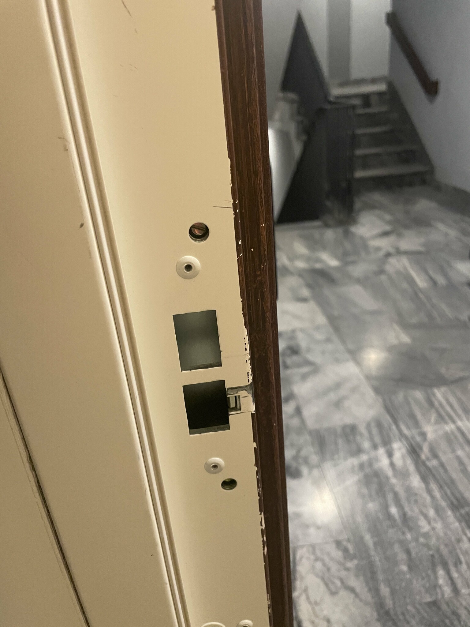

Jag har flyttat till en ny lägenhet och att installera U200 där var tyvärr inte så lätt. Till att börja med så sitter det en Assa 410 kista i dörren. Jag ville så klart installera min Assa 565 som har fungerat helt felfritt med U200. Men tyvärr har dessa kistor inte samma slutbläck. Slutbläcket är dessutom fast i säkerhetsdörren. Nu vet jag inte riktigt hur jag ska göra. Jag har kontaktat dörrtillverkaren och ett låsföretag för att få vägledning om slutbläck och alternativa kistor. Förslag mottages tacksamt.
Ett ASSA 410 låshus kan ersättas med en ASSA 310 låshus om du vill ha kvartsvarvs (90°) låsning istället för helvarv (360°).F Frsto skrev:Jag har flyttat till en ny lägenhet och att installera U200 där var tyvärr inte så lätt. Till att börja med så sitter det en Assa 410 kista i dörren. Jag ville så klart installera min Assa 565 som har fungerat helt felfritt med U200. Men tyvärr har dessa kistor inte samma slutbläck. Slutbläcket är dessutom fast i säkerhetsdörren. Nu vet jag inte riktigt hur jag ska göra. Jag har kontaktat dörrtillverkaren och ett låsföretag för att få vägledning om slutbläck och alternativa kistor. Förslag mottages tacksamt.
Om du däremot har ett flerpunktslås MPL så blir det knepigare.
