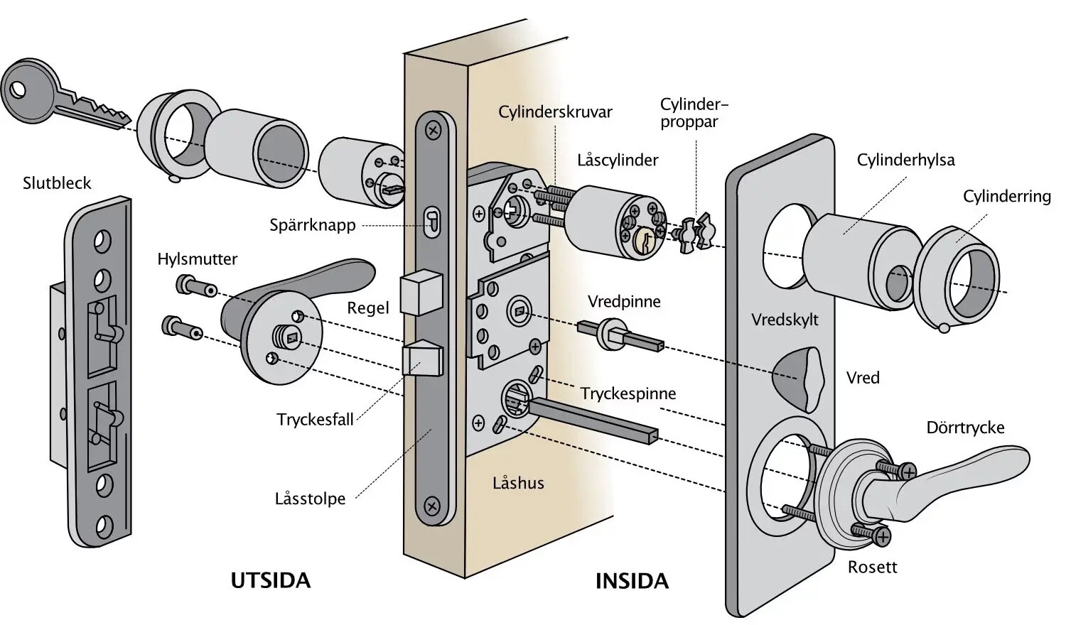

Noterade oxå priset på proshop, läst på lite och blev sugen. Känns som det kan funka bra att montera på motsvarande sätt som danalockvideon i början av tråden, eller vad tror eller vet ni av egen erfarenhet.
Gissningsvis har jag ett assa 2000, vred och cylinder på insida och ”hemma bekväm, borta säker” funktion.
Beställde en U200 kit från computersalg.se för 1673 SEK. Skall monteras på en Assa 2002.
På sprängskissen ser man hur låsset är uppbyggt. Tänkte ta bort den över cylindern på insidan och skruva fast bara den yttre cylindern med kortare skruv. Montera ner täckplattan, ta bort vredet och låta vredpinnen sticka ut. Sätt tillbaks täckplattan utan vred, montera U200 på vredpinne och rikta det upochner så att det täcker hållet där övre innelåscylinder satt innan. Borde vara smidigt att göra på det sättet, såg ingen annan som gjort så tidigare i tråden, men jag kanske misstat något.

Nu var det så länge sedan jag monterade mitt U200, men ska det inte göras tvärtom? Att du monterar U200 där låscylindern satt, riktad "neråt" så att det täcker vredet?
Jag hade aldrig någon täckplatta eller låscylinder på insidan, mitt vred satt där din låscylinder sitter. U200 monterades där låscylindern sitter med en medbringare.
Jag monterade bort låscylindern på insidan, monterande en medbringare där istället och sedan på med u200:an, låsvredet sitter kvar under men används inte längre. En skruvsats och medbringare för ca 100:- behövdes köpas.

Ju, har sett dessa installationer tidigare i tråden. Min fråga är varför inte montera det på vredet istället och bara vända det uppåt så att det täcker hålet där cylindern satt. Ingen skruvsats/medbringare behövs.
Nu varken provade eller kontrollmätte jag men kommer ihåg att jag reflekterade över idén, men upplevde att det skulle hamna väldigt tight mot handtaget(om det ens passade) både rent monteringsmässigt men även när man skulle hålla i handtaget. Arbetsinsatsen gissningsvis ungefär samma, en funktion mindre(även om det vredet nog förblir oanvänt), men besparar 83:-. Meddela gärna resultat.

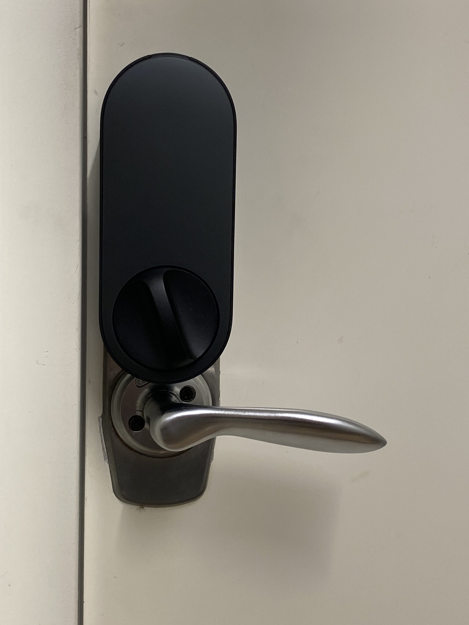

Har precis smackat upp U200 på mitt Assa 2002. Cylinder, vred, handtag - uppifrån i den ordningen.
Jag ville dock behålla ”bortaläget” i låshuset och valde därför att sätta U200 upp och ner, alltså med vredet över vredet.
Till mitt förtret verkar det som. Vredet i dörren fjädrar tillbaka till upprätt efter lås/upplås och U200 fullkomligt vägrar att kalibrera med någon form av fjädringsfunktion. Håller jag kvar vredet i slutposition så funkar kalibreringen.
Något som lyckats?
Om inte, kan jag få bort fjädringen i vredet? Hade varit enkelt att skruva ner och kolla, men sliter gärna inte av 3M klistret i onödan.

Fabian Hellgren Fabian Hellgren skrev:
Jag hade ett Assa 2002 - Tog bort låscylindern jag hade på insidan och monterade u200 uppåt.
Små detaljer jag fick lösa -
1. Fick köpa till Låskors/vredkors, 1 Bricka samt 2 st skruvar ( långa cylinderskruvar) Beror nog på vilken dörr man har.
Ni har noterat det innan.
2. Hade lite funderingar på hur jag skulle fästa u200 - Blev en kombination av klisterkudden som ingick som jag satte i ovankant som ni kan se, då jag hade en täckplatta som gjorde att den kom i från dörrbladet lite - och sen använde jag mina cylinderskruvarna. Då den cylinder typen jag har med täckta cylinderskruvar har 4skruvar (rundcylinder) - Annars är det väl bara två skruvar i en ovalcylinder. Ville inte skruva fast den i dörren….
3. Fick vända på plattan som sitter i fästet - 180grader som sitter i fästet - Vet inte vad jag ska kalla den delen. , Styrplatta där korset till vredet kommer ut.
4. Hade problem med kalibreringen andra gången, då jag behövde montera om det. Löste det genom att kalibrera manuellt. Viktigt att man - Kalibrerar hela vredessekvensen, från max medurs till max moturs - kan man säga. Speciellt om man har 360graders lås som ni pratat om tidigare.
5. Har tagit bort vredet på insidan.
Så man kan bara vrida/låsa manuellt med u200 nu, för att slippa bekymmer i framtiden.

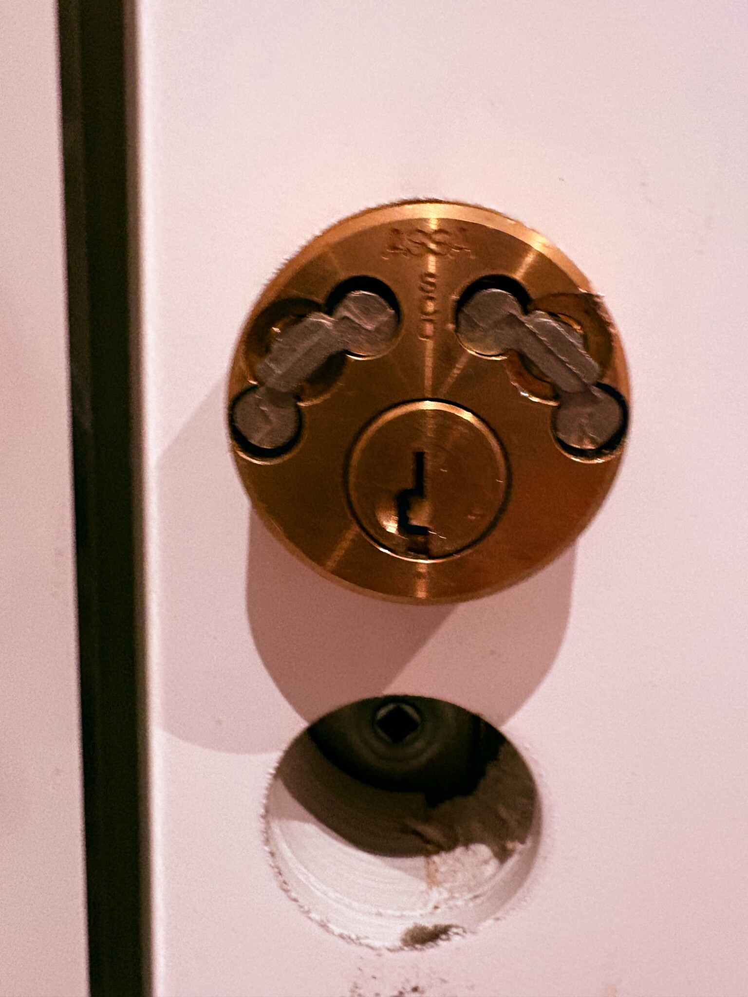

Tack,
Hur får man bort det, det sitter som två metallpluppar för skruvarna gissar jag?
  • Guldfärgad låscylinder med två metallpluppar synliga för skruvarna, monterad i en dörr.
T Tjullessons skrev:
Tack,
Jag fick bort dom :)
