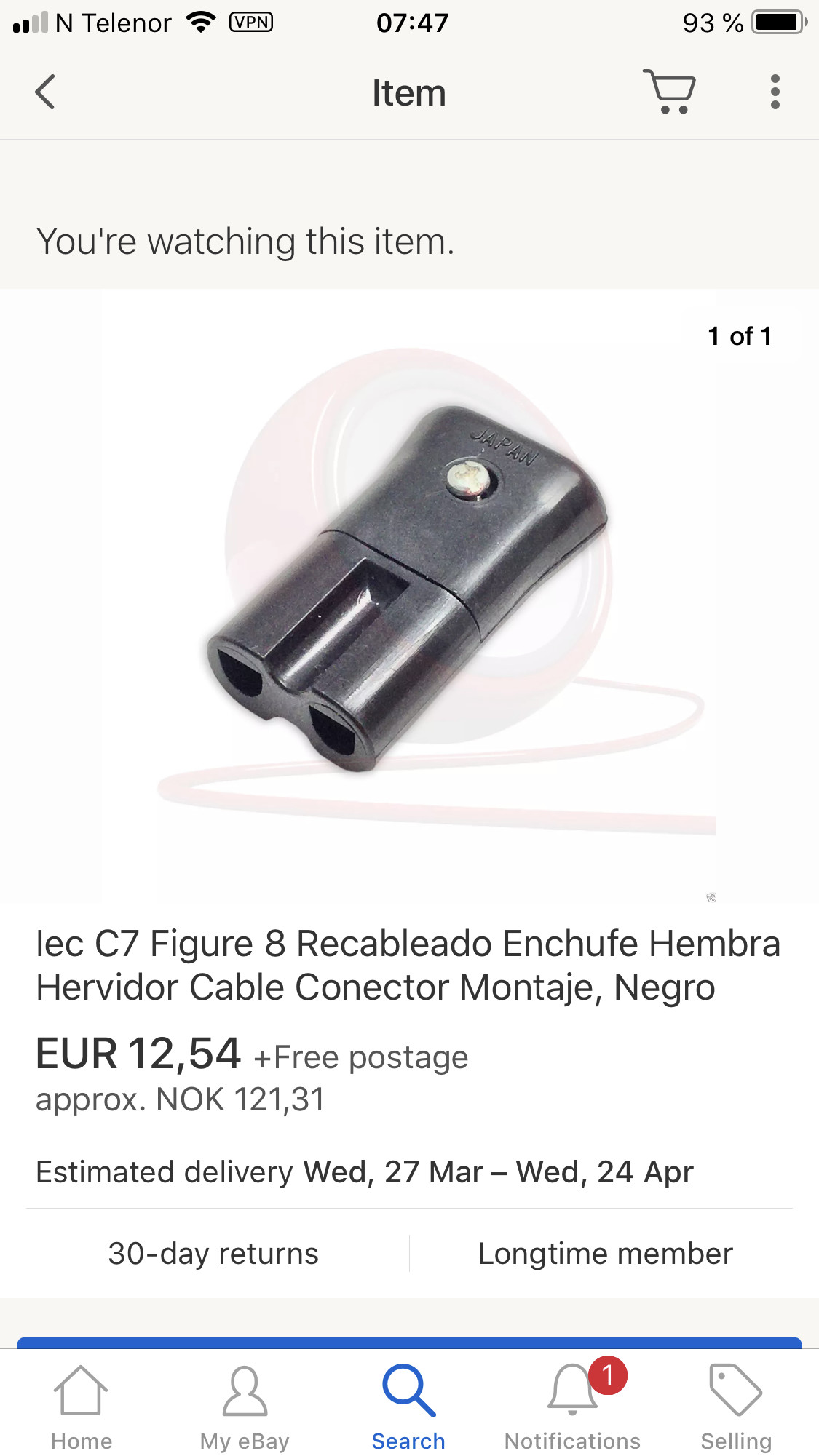

Om du kan få dit en ROT-dosa så är detta uttag troligen det mest diskreta du kan använda. Visst, du använder ett av fyra uttag men det är ändå mer diskret än ett envägs vanligt. Egentligen synd att det inte finns för montering över rörutlopp, där man skulle kunna offra de två nedersta uttagen för att ha ett litet kopplingsutrymme.

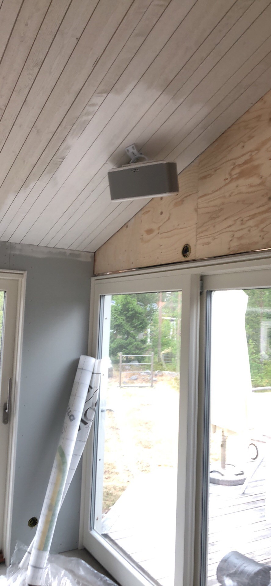

Detta är hemma hos mej själv... lös dragen tråd i slang till högtalare.
Kan naturligtvis köpa en längre appratsladd å dra till ”kopplingsdosan”. Är de inte lagligt å ha tex en ”vago” som skarv heller? Ska den ligga i den dosa? Nu är detta 2,5m i taket så risk att nå pillar där finns ju inte.

Ja en skarv måste alltid finnas i en annan godkänd kapsling. Den skall dessutom vara inspekterbar, därmed inte inne i ett rör. De enkelisolerade trådarna, och den enkelisolerade kopplingen har inte tillräcklig isolering för att vara berörbara, eller kunna ligga mot exempel träet i taket.smiler skrev:
Har ett problem att ja hakar upp mej på detaljer haha... ibland bra men men...
Ja, alla nätverkshögtalare som jag har sett matas med 230V. Gissningsvis för att slippa fula väggvårtor.
Det är varken tillåtet att skarva med toppklämma i luften bakom högtalaren eller dra apparatsladden i rör. Som sagt, det finns ingen bra och tillåten lösning på problemet. Den bästa lösningen är troligen uttaget jag länkade till tidigare, eller om man är riktigt ambitiös, ett uttag dolt i en lucka i taket/väggen.

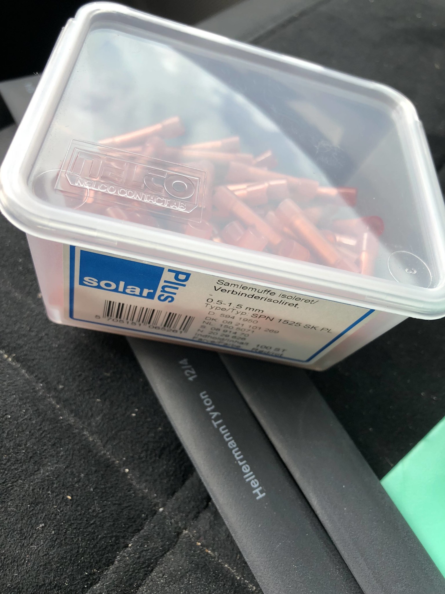

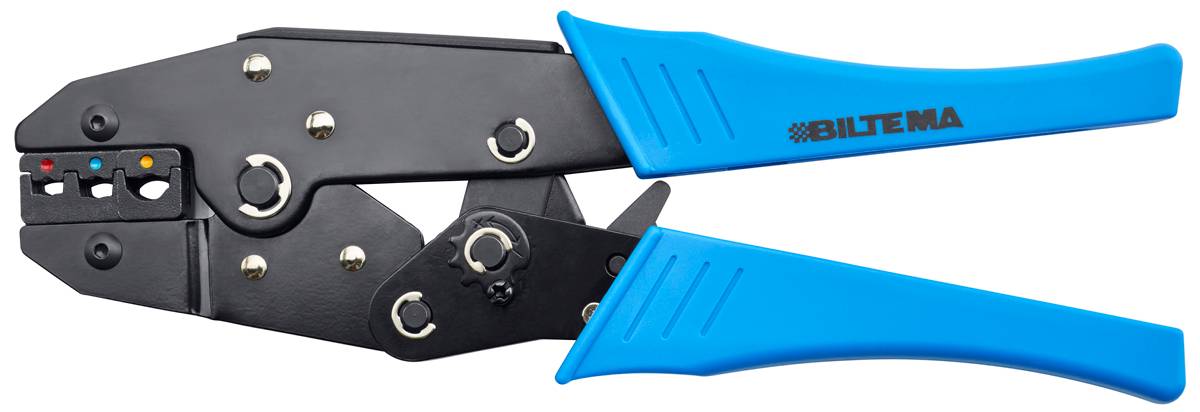

Men inte en presskarv med "biltema"grejer, för det kan bli riktigt dåligt. Ska man skarv så bör man i alla fall använda "riktiga" grejer både hylsa och presstång och ju mer "amatör" man är dess viktigare är "grejerna".
Produkter som diskuteras: "presstång"
Crimptänger
Crimptänger, även kända som kabelskotänger, är specialverktyg som används för att fästa en kontakt på änden av en kabel eller ledare. Dessa tänger pressar metallhöljet runt kabeln för att skapa en robust, tillförlitlig och långvarig
