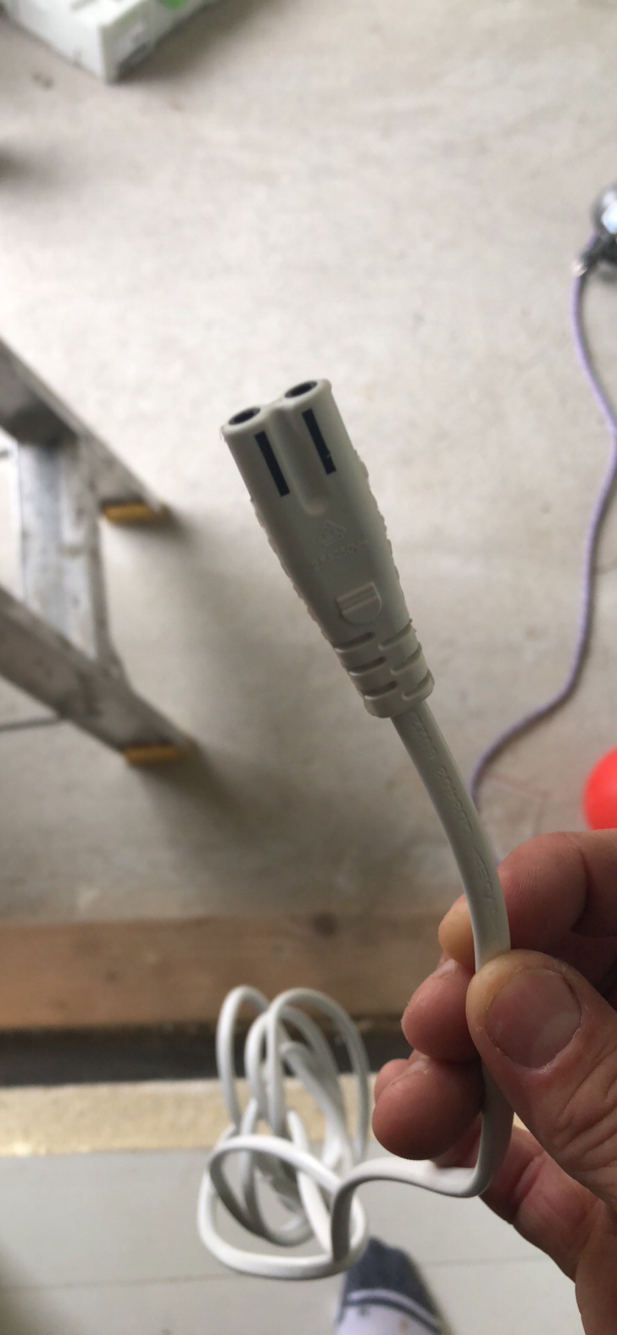

Söker en ”öppen” c7 kontakt vit gärna vinklad... finns dessa inte?
Mvh
  • En hand håller en vit "öppen" C7-kontakt med sladd i bakgrunden.

Öppen som i att du kan skruva i en egen kabel? I så fall tror jag inte att det existerar. Om du av någon anledning behöver ett längre sladdställ får du köpa ett färdigt, eller skarva på sladden.
Vad ska du ha den till? Det kanske är enklare att tänka om?
Ja precis!
Ska ansluta en nätverkshögtalare å har bara ett rörutlopp.
Får man lödskarva el klämskarva i flexslang?

Tack men den får ju inte plats i slangen.
Nej men du kan ju klippa vid elkontakten 30cm in på kabeln och mata i kabeln i röret och sen montera skarven.

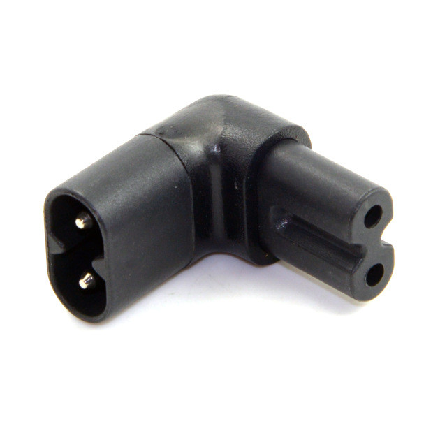

Kan denna lösa problemet?
  • Svart vinklad elkontakt med en hane- och honadel.
Jo fast skarven är väll större än invändigt på slangen...
Nä är skarven som är problemet... funkar me sockerbit få men snyggast hade varit å få skarven i slangen.
Jo det är den. Men skarven kommer att komma innan röret. För visst har du en vanlig elkontakt som du kopplar kabeln till?
